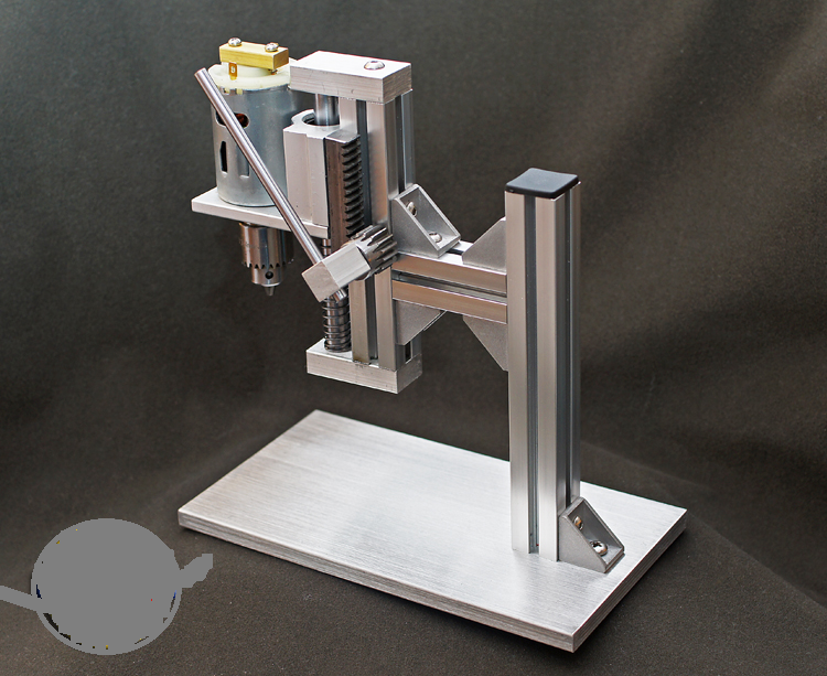

                      Khoan bạn cần như thế này phải không ?

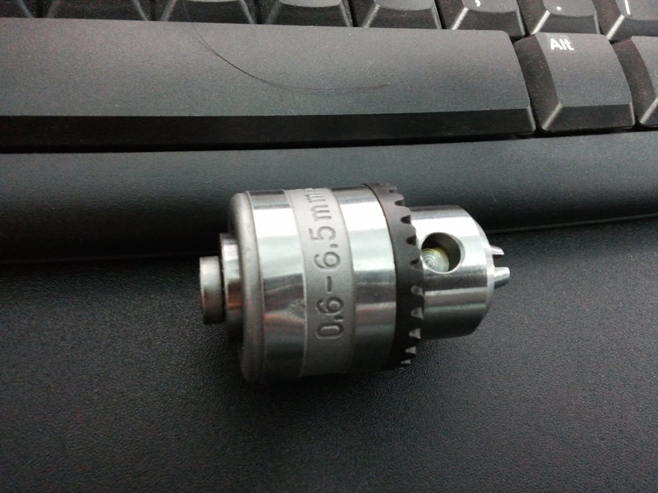

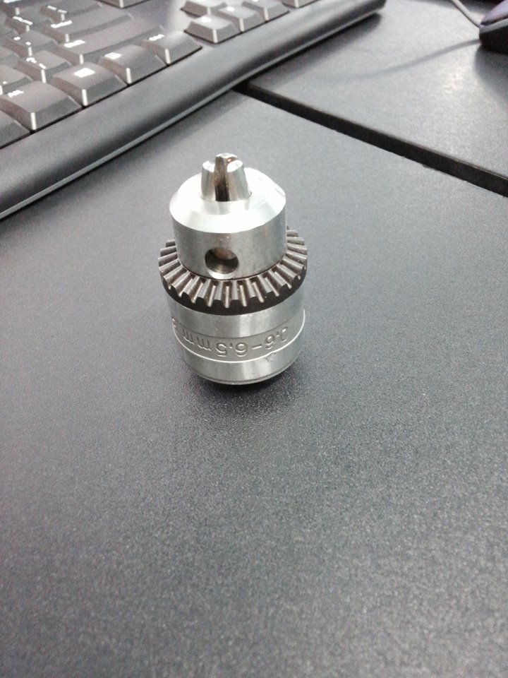

                            • #44
ID:	1393263Click image for larger version
                              bác nào biết chỗ bán đầu khoan này ở tphcm không chỉ em với. kẹp được mũi khoan 0.6 - 6.5mm
