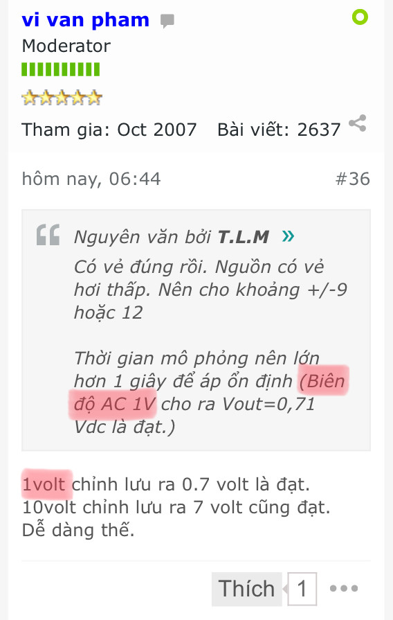

1volt chỉnh lưu ra 0.7 volt là đạt.Nguyên văn bởi T.L.M Xem bài viếtCó vẻ đúng rồi. Nguồn có vẻ hơi thấp. Nên cho khoảng +/-9 hoặc 12
Thời gian mô phỏng nên lớn hơn 1 giây để áp ổn định (Biên độ AC 1V cho ra Vout=0,71 Vdc là đạt.)
10volt chỉnh lưu ra 7 volt cũng đạt.
Dễ dàng thế.
- 1 like
1V đỉnh tương đương với 0,71Vrms. Như vậy là phù hợp với đồng hồ đo.
Nếu bác muốn 1V đỉnh ra 1Vdc thì bỏ trở 220k ngõ ra đi. Nhưng làm như vậy thì khi cắm vào điện lưới đồng hồ sẽ hiển thị giá trị đỉnh 310V chứ không hiện ra số 220 như bình thường.

Ha.ha.ha.Nguyên văn bởi T.L.M Xem bài viết1V đỉnh tương đương với 0,71Vrms. Như vậy là phù hợp với đồng hồ đo.
Bác không có ý gian thì có sao đâu. Mạch bác mô phỏng sai có thể do bác dùng tụ có phân cực để dẫn tín hiệu xoay chiều.
Bây giờ lại là 1 volt đỉnh. Mạch sai ko dùng được thì cứ nhận sai, cố biện hộ tại, bị , bởi ,nhưng v.v. Chưa nói dạng sóng như cái hàng rào kẻm gai.

Nguyên văn bởi T.L.M Xem bài viếtÀ quên, mạch này nó khuếch đại lên để bù cho chỉnh lưu bán kỳ áp bị mất một nửa nên áp đỉnh ngõ ra lớn hơn vài lần áp đỉnh ngõ vào.
Ha.ha.ha.
Bây giờ thì áp đỉnh ngõ ra lớn hơn vài lần áp đỉnh ngõ vào tức là đỉnh ngõ vào 310volt áp ngõ ra sẽ là 2,3, 4 X 310 = 620volt, 330volt, 1240volt.
Ha. ha. ha.
- 1 like
Đồng hồ có đo trực tiếp áp cao đâu. Nó qua thang đo chia áp xuống 10 lần, 100 lần... đồng thời dời dấu chấm thập phân sang phải tương ứng. Bác nói chuyện y như con nít.
Mạch này có trong một số VOM thông dụng trên thị trường, có phải của TLM đâu mà bác chê.
