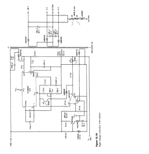

Đặt làm nguồn xung dùng 3842!
  • Đặt làm nguồn xung dùng 3842!
    Input: 100-240 VAC/50Hz và 48VDC
    output: +5Vdc (3A), -5Vdc (0,5A), -48Vdc (3A), 75VAC/ 20Hz (0.5A).

              Ô hay! Cái này là nguồn cho tổng đài đây mà!
              Đường 48 - 12 - 5 không vấn đề gì, những ít nhất vẫn phải chơi 2 biến áp mới ổn. Còn cái 75VAC thì phải xem hệ thống của nó đã, nếu cần lại phải riêng 1 biến áp ra 150VDC để ra 75VAC - mà cái này tần số ra cũng phải xem kỹ chứ không thì mệt lắm!

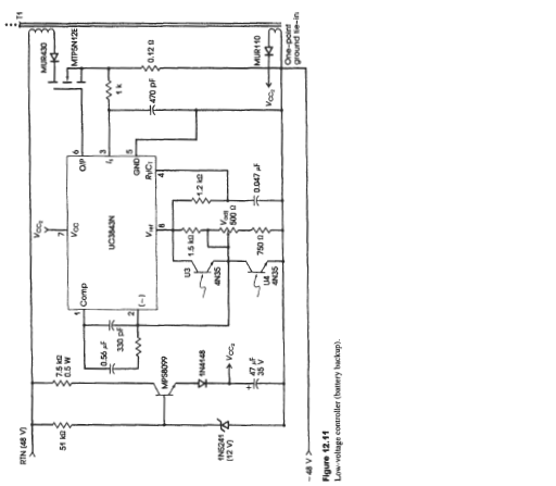

                Đúng là mình định làm nguồn cho tổng đài nhưng không có ý định thay ruột vào vỏ xịn.
                3842 chỉ là tạo nguồn DC 48, -5, +5 thôi. Còn 75VAC thì từ nguồn 48VDC dao động tạo ra (cái này mình tự làm cũng được).
                Yêu cầu của mình là 2 con 3842 một con chính cho ngõ vào 220VAC, 1 con phụ cho ngõ vào 48VDC. Nếu con chính làm việc thì con phụ ngưng. Nếu mất điện lưới 220VAC thì con phụ làm việc.

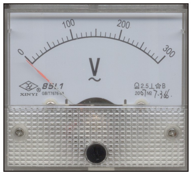

                      Cần đồng hồ voltmeter
                      Cần đồng hồ volmter ac như hình, số lượng vài chục mổi lần lấy hàng, bạn nào có cho xin địa chỉ (ở Saigòn). Thân ái.

                        Các bác xem thử cái này nhé. Nếu làm được thì báo tin vui nhé.
                          Đúng rồi! mình cần cái này đó. Có ai làm được không, tạm thời chưa cần tới 75 VAC.
