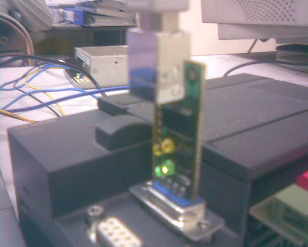

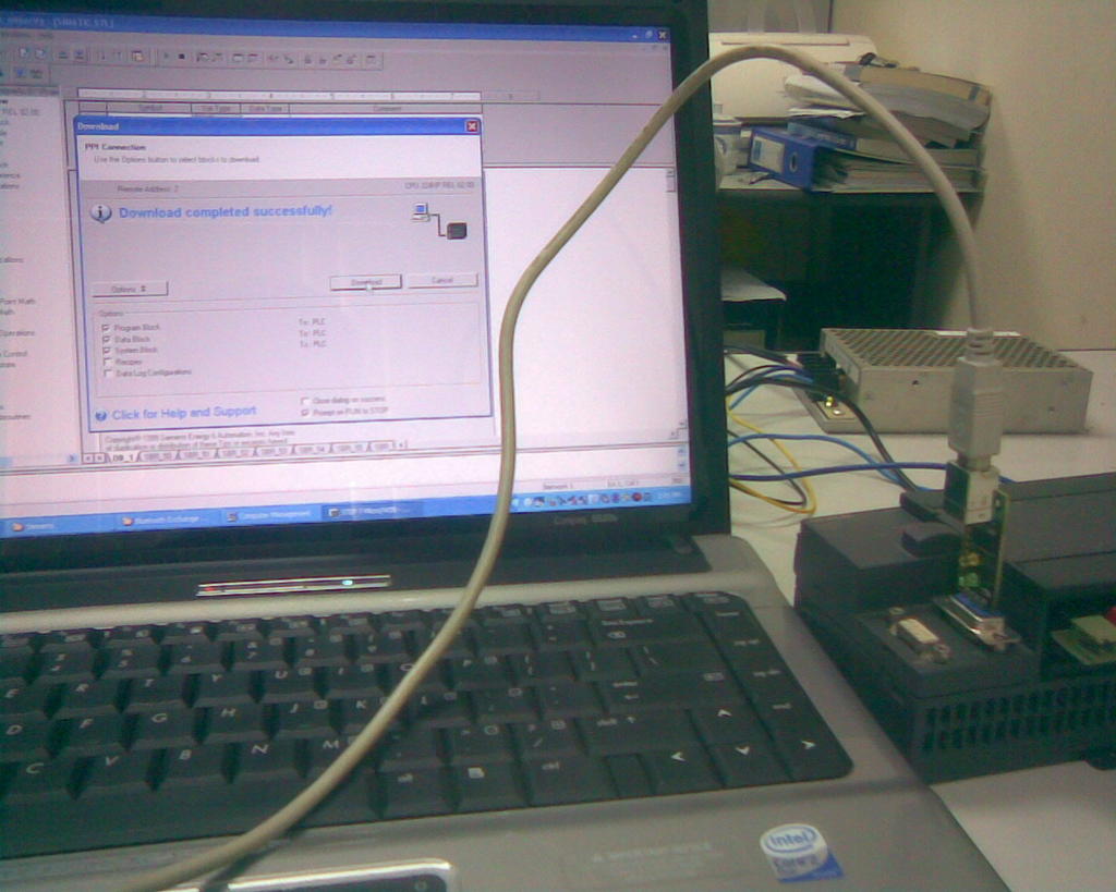

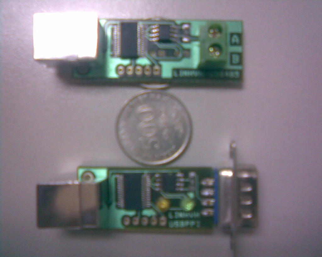

    Mới làm xong cái mạch này, rất nhỏ gọn chỉ có 2 ICs thôi. Khi cắm mạch này vào cổng USB máy tính yêu cầu cài driver, cài xong sẽ cho ra cổng COM ảo, giao tiếp với các thiết bị có chuẩn RS485 với PC qua cổng COM ảo này.
    Tốc độ : từ 600 -> 115200 bps (auto detect)
    data bits: 8 bits (fixed)
    stop bit: 1 (fixed)
    parity: none, odd, even (auto detect)
    Một loại có 2 đầu nối cặp dây A và B, một loại dùng cổng DB9 (male). Loại cổng DB9 dùng thay cáp PPI nạp chương trình và monitor cho PLC S7-200 rất tiện lợi.

          Cái mạch này sơ đồ chẳng có gì cả, chỉ có một vi điều khiển có hỗ trợ USB và một IC 485 Tranceiver như Max485 hoặc 75176, phần chính chủ yếu là chương trình do tôi viết. Dưới đây là sơ đồ mạch.

                    Hì , em nhìn nhầm . Nhưng mà con này của pác , pác đã nạp thử chương trình cho con PLC s7-300 chưa ? kể hàng của bác làm thêm cái vỏ nữa thì nhìn sẽ đẹp và bảo quản tốt hơn .
                      Lúc đầu tưởng bác dùng PIC2550 nhưng hóa ra không phải. Bác dùng loại MCU nào vậy mà phải dấu tên nó, chắc là hàng độc. Tôi thấy với giá 150K/bộ bác đưa ra là hợp lý. Chúc bác đắt hàng.
                      Chút góp ý: Nhìn cái module của bác cắm vào S7-200 thế em thấy không dc hay cho lắm. Nhỡ ai đó lỡ tay quệt phải thì đi toi. Nếu bác dùng loại USB Connector giống ở máy MP3 thì sẽ gọn hơn nhiều và thêm vỏ hộp vào. Giá thành có thể tăng lên chút chút nhưng e nghĩ anh em nào cần mua sẽ chấp nhận được thôi.

                        loại MCU mà tôi dùng là PSoC full speed USB, ban đầu định dùng họ CY8C24xx9 nhưng hơi khó hàn nên tôi dùng CY7C64215, loại này hỏi nhiều nhưng ở VN ít người có. Thực ra tôi làm mục đích sử dụng là chính vì hay phải giao tiếp với các thiết bị qua RS485, mà dùng máy xách tay cứ phải mang theo cáp PPI hoặc bộ chuyển đổi 232-485 và cable USB232 thì hơi cồng kềnh. Chính vì thế mà không nghĩ đến chuyện làm vỏ hộp.
