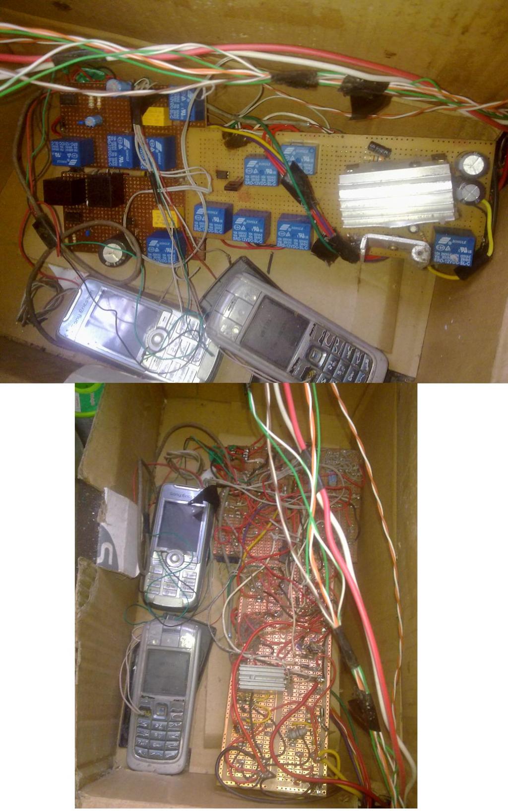

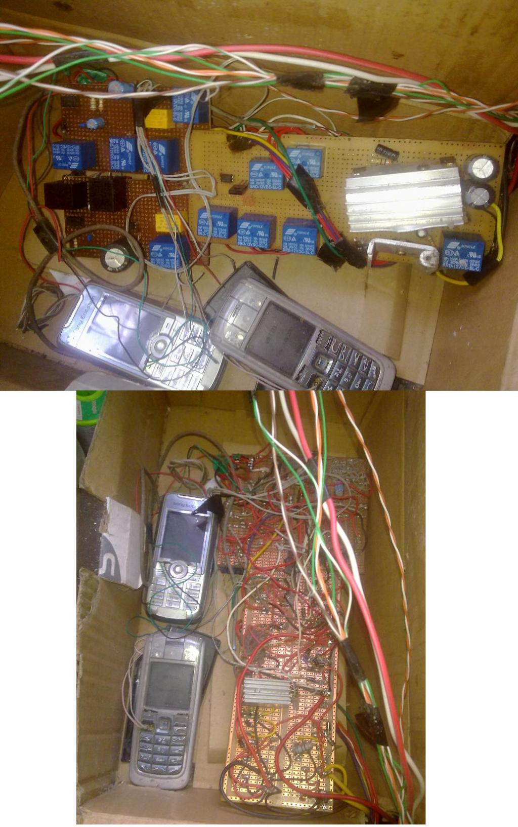

Nguyên văn bởi Quocthaibmt Xem bài viếtnếu làm mạch chỉ đơn giản là tắt và đóng máy bơm thì đơn giản , (và máy tưới hoa , rau và cây cà phê thì cũng chỉ cần vậy thôi ) thì nên dùng điện thoại có chức năng chận tin nhắn , và hoạt động ở chế độ rung khi có cuộc gọi , nguyên lý như sau , ở điện thoại chỉ lấy ngay đường mô tơ rung ra 2 dây , nhớ làm dấu âm và dương , kết nối qua phần thu bằng PC 817 ( opto) khi có tín hiệu rung thì áp tại đó sẽ làm nối chân 3-4 PC 817 để đưa vào 1 transitor PNP, từ chân C transistor này đảo pha qua 1 TR NPN để lấy mức L tại chân C kích vào một mạch Flip Flop , tuỳ theo mạch có thể xung âm hoặc dương để kích , nếu kích mức cao H thì lại thêm một TR PNP đảo pha nữa để ra mức H , ngay sau mạch PC 817 phải có một mạch giữ chậm để trì hoãn xung mở từ điện thoại kéo dài sang nhịp sau của phần rung , tránh mạch bị kích 2 lần , có nghĩa là khi đã có tín hiệu rung thì mạch FF đã thay đổi trạng thái , và nó sẽ được duy trì trong suốt thời gian bộ rung hoạt động, khi nào điện thoại ngưng rung do đã tắt bởi người sử dụng thì mạch này mới trở lại trạng thái chờ lệnh tiếp sau để FF đổi trạng thái, còn mạch sau FF thì dễ rồi , dùng rơ le để đóng ngắt trực tiếp đến máy bơm nếu công suất nhỏ , hoặc từ rơ le qua contactor đề đóng ngắt mô tơ lớn . (mạch FF flipflop tham khảo trên d,đàn) mạch này đơn giản dễ lắp ráp và sử dụng , 20 năm vẫn đang chạy tốt.Đời bể khổ :
Cho bác chủ thớt hoa mắt này
Điều khiển qua điện thoại gọi vào số máy cài sẵn
Nguyên lý thì đơn giản như bác thái đã nói kỹ rồi đó, nhưng khi làm thì mới phát sinh nhiều vẫn đề như mạch dùng cơ chủ yếu mà làm đc mạch đảo hơi bị hoa mắt nhưng kiên trì sẽ làm đc bác à
Mạch tắt mở điện+ thiết bị (3 kênh)
Cảm biến đầu vào 3 kênh ( kênh hồng ngoại, lazer+quang trở, Rung)
