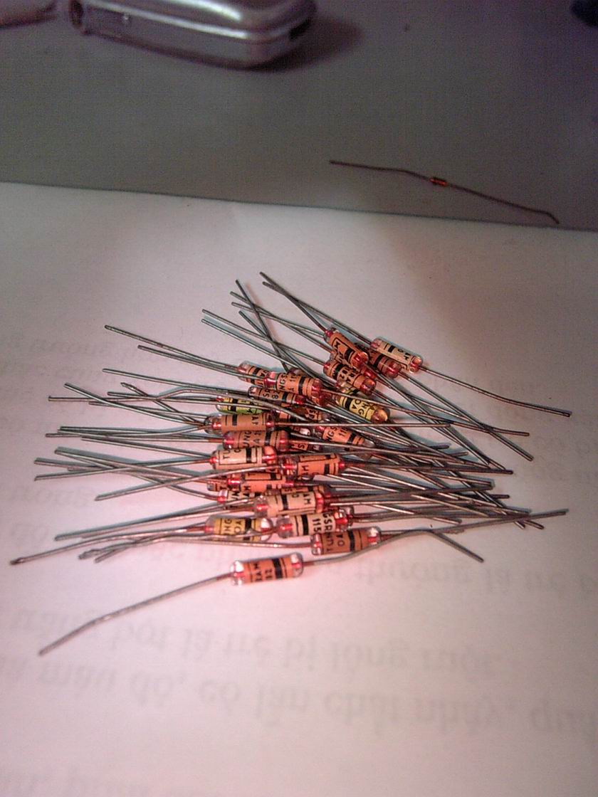

Cái này từ xa xưa rồi. MH cũng thử làm từ năm lớp 7( được một người hướng dẫn). Cần phải khéo tay mà không nản chí thì mới được.
1. Anten là sợi dây thép căng giữa 2 cái cây cao ròng xuống.
2. Tách sóng bằng một cục quặng ( hay còn gọi là cục vàng sống, cái này k biết ở đâu ra)
3. Loa là cuộn dây quấn quanh nam châm.
4. màng loa đúng là vỏ lon bắng sắt nhưng rất kỳ công, phải tìm viên đã phẳng và bền bỉ mài cho có thật mỏng thì mới được. Mài mất cả tuần.
5. Sau đó tỷ mỷ dò tìm vị trí trên cục quặng sao cho nghe thấy tiếng radio, tất nhiên lẫn nhiều đài)
6. Ghép nối. Từ anten qua cục GALEN rồi qua loa rồi vào cái chậu nhôm thả xuống ao.( Ở quê mà)
Việc dò tìm cũng không phải dễ, mãi sau mới biết đó là tìm vị trí để được diode tách sóng.

Nguyên văn bởi boss9x Xem bài viếtVậy là cũng chẳng bác nào biết chính xác hết à
Tóm lại nhá:
- Diode tách sóng nên dùng loại tiếp điểm Ge để có thể tách sóng được tín hiệu ở mức nhỏ hơn nhiều so với diode Si. Diode Si chỉ có khả năng tách sóng đối với tín hiệu mạnh, điều đó có nghĩa là độ nhạy của máy thu bị giảm xuống.
- Máy thu galen cần phải nối đất. Nếu không có "đất" thực sự thì nối vào ống nước vì ống này đã được chôn xuống đất rồi.Chưa đỗ tú tài, nên vẫn còn phải đi học.
Nguyên văn bởi HTTTTH Xem bài viếtRõ thế mà còn hỏi sao?
Tóm lại nhá:
