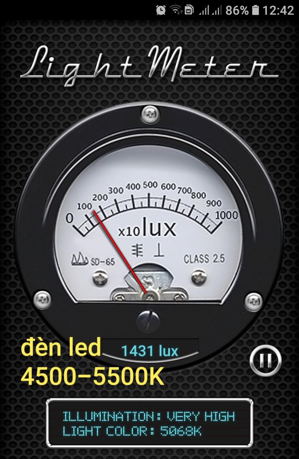

Thường, nhiệt độ màu của đèn led luôn lớn hơn công bố. Nó ghi 6500K thì cũng phải từ 67K trở lên. Thử cài Light Meter, có thể dùng smartphone test độ rọi, nhiệt độ màu ánh sáng. Độ chính xác tùy theo cảm biến trên điện thoại.

Về nhiệt độ màu CCT trong chiếu sáng, người ta không dùng chữ K thay cho đơn vị ngàn đâu. 30K là 3000 độ K.

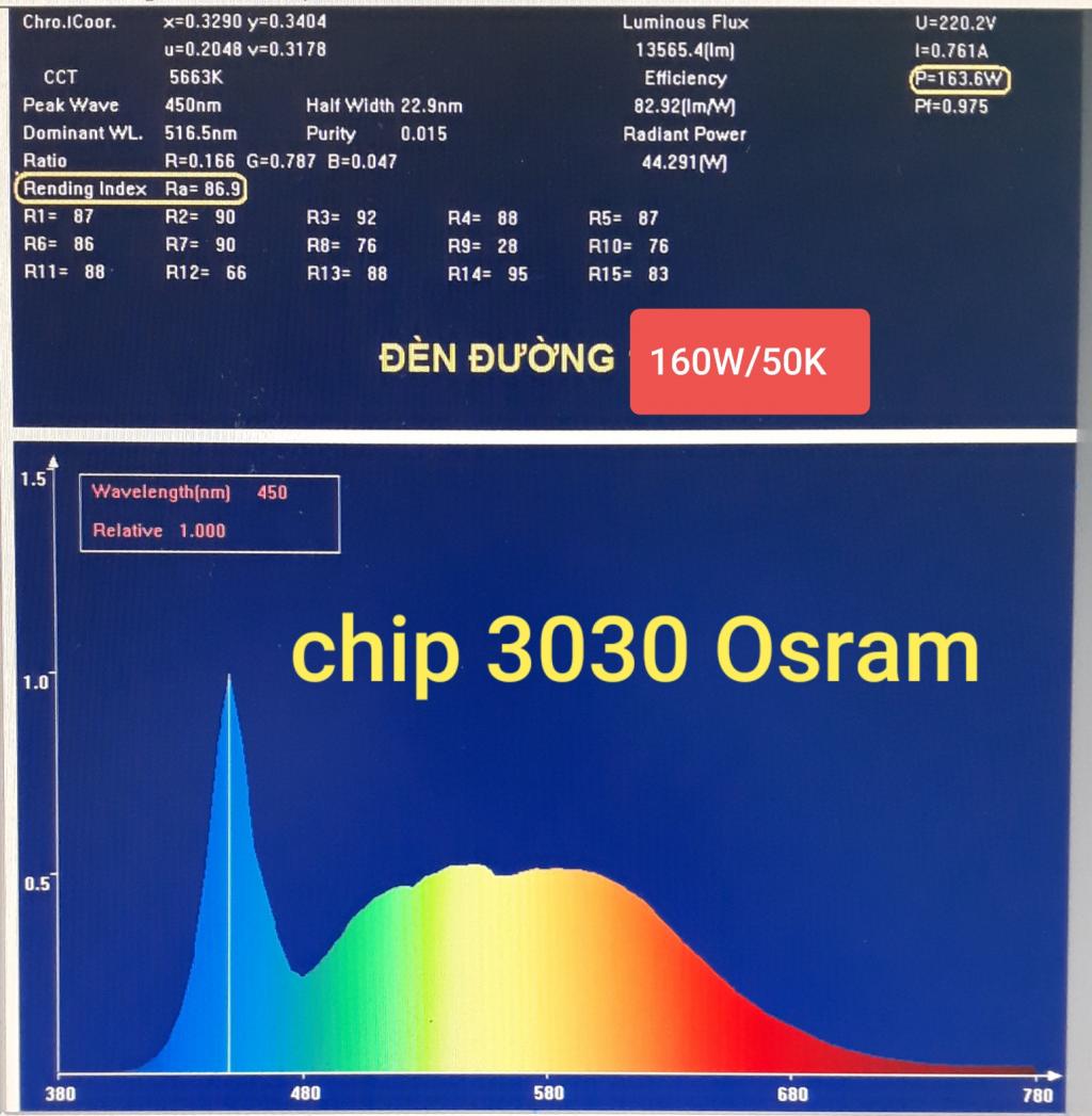

Chắc bác lầm với led RGB chỉ có 3 vạch màu. Led trắng/ấm thì quang phổ xem như liên tục, chỉ có 1 số vùng yếu hoặc mạnh hơn so với mặt trời.
Tác hại của đèn led thì chưa rõ ràng. Chưa thấy ông bác sĩ mắt hay ông tỷ phú nào dùng đèn dây tóc cho đỡ hại mắt.sau.ph
Quang phổ Mặt trời liên tục và là tập hợp bởi vô số bước sóng liên tục chẳng qua chỉ có tác dụng là hiển thị đủ mọi màu sắc của vật cần chiếu sáng với độ hiển thị màu Ra chân thật nhất đối với mắt người bình thường mà thôi.
Quang phổ đèn led hiện nay cũng xem như gần liên tục vì chỉ còn một hai vạch có cường độ cao hay thấp hơn ngoài dải phổ liên tục, và nó gồm các bước sóng từ 400-700nm ( thực ra cũng đủ 380-780nm nhưng 2 biên này cường độ thấp, vì thế Ra chỉ 80-90%), và Ra đạt trên 80%.
Như thế, với yêu cầu cơ bản và phổ biến trong chiếu sáng hiện nay là chỉ tiêu Ra>80%, hiệu suất cao, tiết kiệm điện (và bền) thì hiện chả có loại đèn nào ngoài Mặt trời có thể so sánh, tối ưu hơn nó được .
Tóm lại, câu trả lời cho chủ đề này là "rất nên dùng đèn led", với loại đạt tiêu chí chất lượng.
