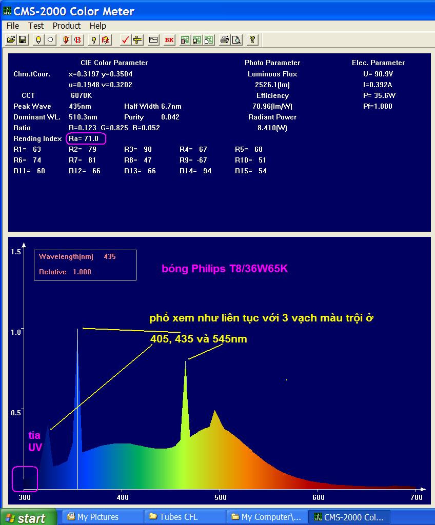

                Đây là phổ sáng của 3 bóng huỳnh quang dân dụng và khá tốt:
Name:	Philips T8 36W65.JPG

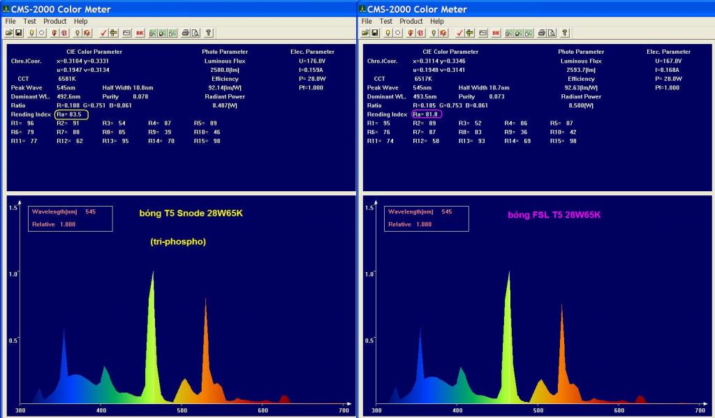

Name:	Snode 28W65.JPG

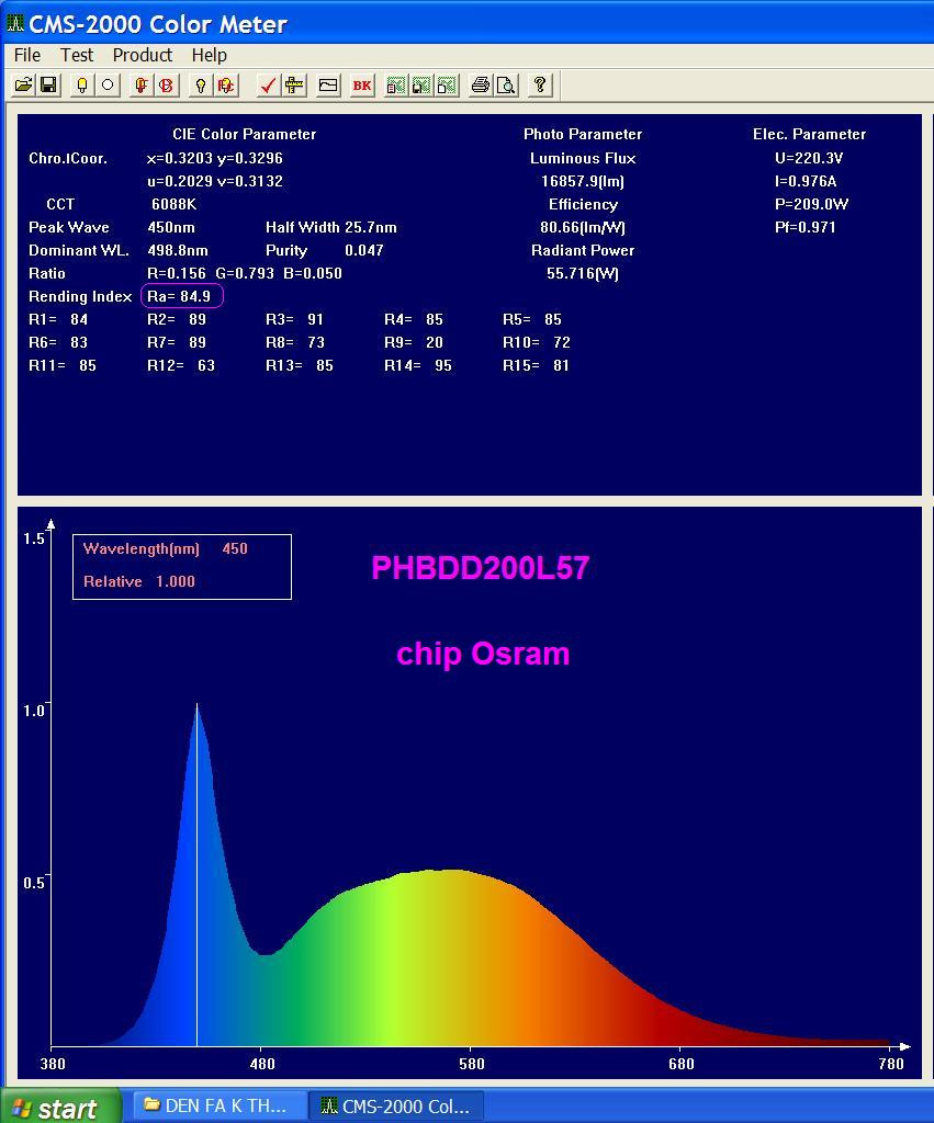

ID:	1709971 Còn đây là vài đèn led chất lượng tốt cho Ra cao:

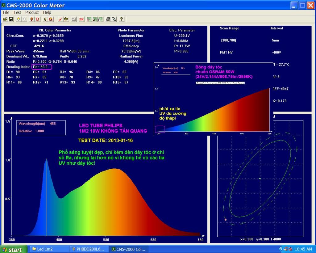

Name:	tube 1m2Philips.JPG

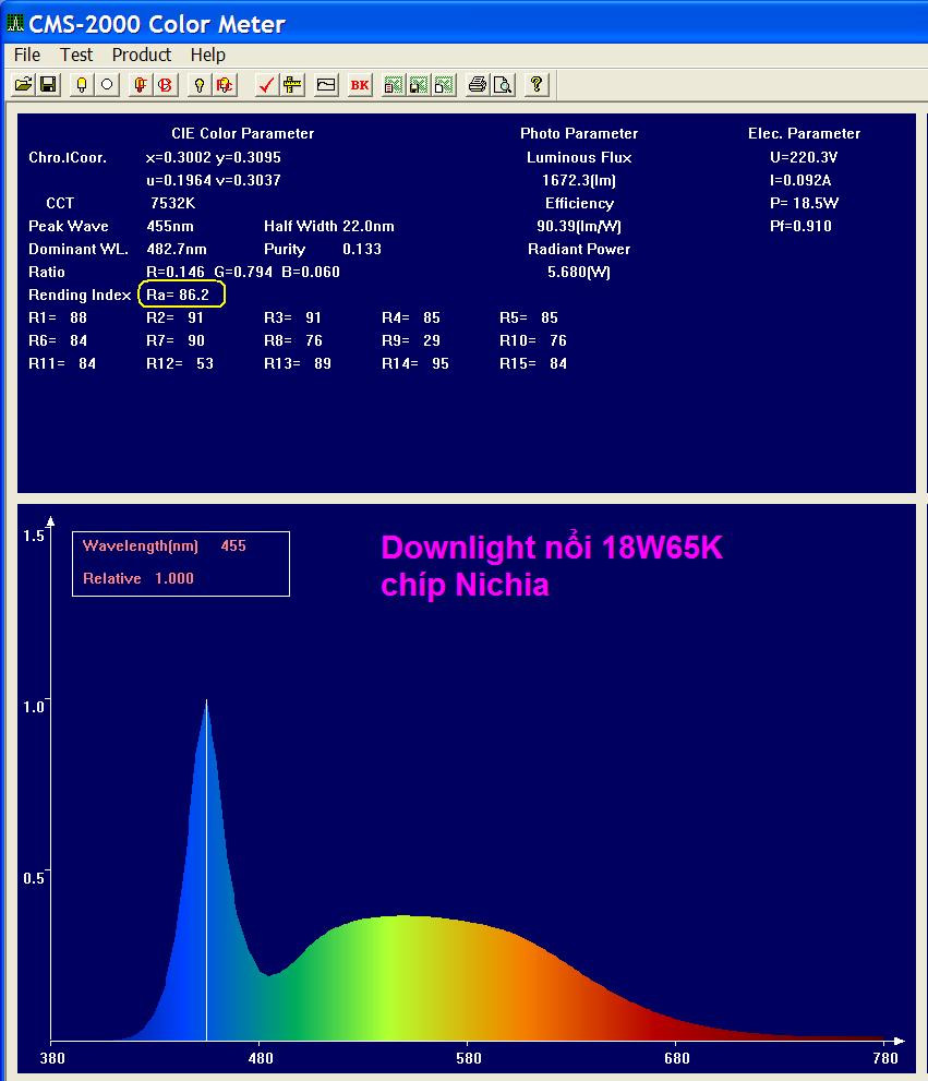

Name:	downlight 18W chip Nichia 86.2.JPG

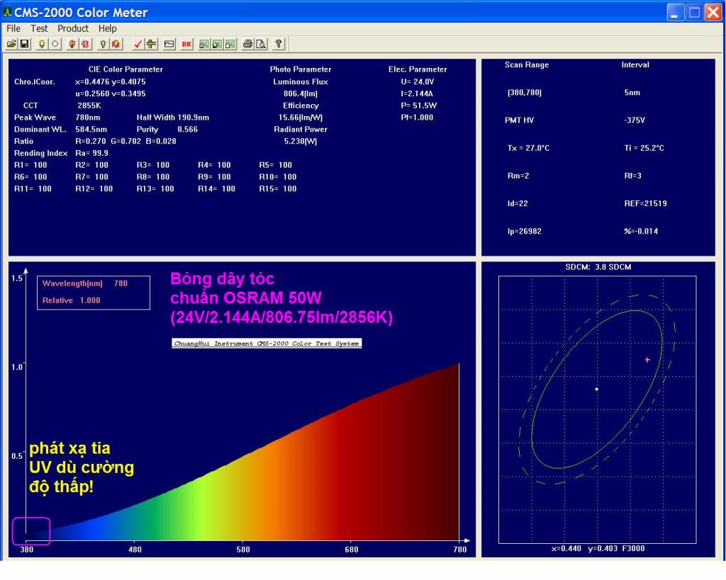

ID:	1709974 Và đây là phổ đèn dây tóc:
                • #68
                  Đây là phổ sáng đèn dây tóc Osram 50W.
                  Không biết phổ sáng của loại bóng huỳnh quang cao cấp như thế nào, theo như hiện tại mình thấy thì rõ ràng ánh sáng đèn huỳnh quang không thể tốt bằng ánh sáng đèn led bình thường được.
                  Còn về đèn dây tóc, chúng ta phải đánh đổi hiệu suất và hiệu ứng nhà kính chỉ để lấy độ hiển thị màu 100% cho việc học bài và đọc sách trong khi phần nhiều thời gian hơn chúng ta vẫn phải chăm chú vào màn hình điện thoại, máy tính, tivi,... thì việc ánh sáng xanh nguy hiểm kia nào có ý nghĩa gì nếu như ta chịu đầu tư cái đèn led 3000K có Ra từ 86 dùng loại chíp tốt như trong bóng Led T8 Philips ở trên?!!!!

                              Theo đó, ánh sáng xanh từ 400-480nm có tác dũng tốt để chiếu vàng da trẻ sơ sinh. Như vậy dùng đèn huỳnh quang loại Halophospho và led trắng là gần tương đương nhau, vì theo hình quang phổ, tia 435nm của huỳnh quang và 455nm của led có cường độ tương đối như nhau, có lẽ đèn huỳnh quang Halo tốt hơn led trắng trong trường hợp này là nó có thêm 1 tia 405nm dù cường độ chỉ 0.4lần tia 435nm.
