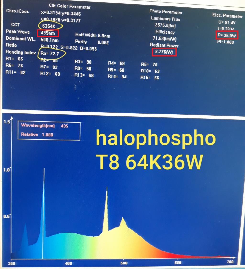

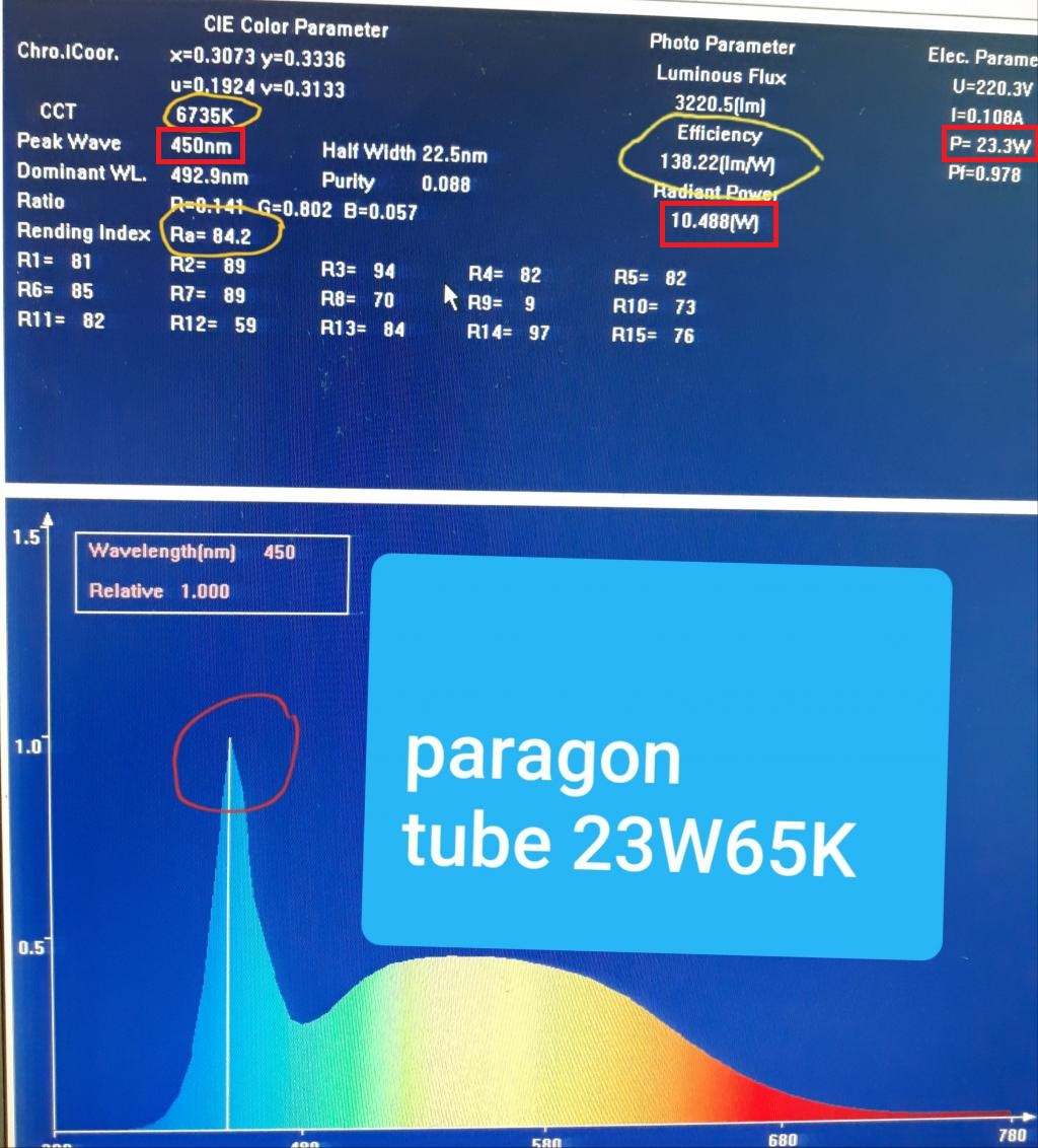

    Chán thật, tìm nát google chả thấy chỗ nào, ông nào, trang nào nói ánh sáng xanh bước sóng bao nhiêu nguy hiểm cho con người (về đêm) cả, toàn nói chung chung là ánh sáng xanh.
    Vậy các tia từ 430-480nm cũng là "ánh sáng xanh nguy hiểm" à, sao người ta lại dùng chữa vàng da trẻ em???!!!
    Có trang (123doc.org) nói bước sóng 460nm, công suất phát xạ 5-40mW/cm^2/nm gì đấy đạt hiệu quả chữa vàng da trẻ sơ sinh tốt nhất. Nếu vậy theo lẽ thì đèn led sẽ tốt hơn đèn huỳnh quang chứ nhỉ, vì nó luôn phát ra tia 450-455nm rất gần 460nm trong khi đèn huỳnh quang trắng chỉ có 2 tia 435 và 400nm xa hơn 460nm. Về công suất phát xạ, ở led T8/23W tia 450nm này đạt 10.488W/23.3W trong khi bóng huỳnh quang 36W thì tia 435nm chỉ đạt 8.776W/36W.
    Click image for larger version  Name:	halo 36w.jpg Views:	2 Size:	198.2 KB ID:	1710050
    Click image for larger version  Name:	t8 23wled.jpg Views:	1 Size:	228.0 KB ID:	1710049

        Cơ bản như thế thì mình hiểu rồi. Không bàn tới tác dụng chữa vàng da sơ sinh thì chính tia xanh dương 450nm này mà đèn led nào cũng có là nguyên nhân người ta không thích ánh sáng của nó vì là "ánh sáng xanh nguy hiểm" mà họ đề cập, vì led trắng 65K thì cường độ tia này lớn nhất, cuối cùng là led vàng 30K. Còn các tia xanh lá từ 450-530nm thì giới thẩm mỹ họ nói tốt cho da, dùng điều trị về da mặt.
        Nếu như vậy thì rõ ràng cũng không hề công bằng với đèn led rồi, vì đèn huỳnh quang cũng luôn phát ra tia xanh dương cường độ tương đối còn mạnh hơn đèn led, bước sóng ngắn hơn (430nm) mà xưa nay có nghe ai nói là nó không tốt, nó có "ánh sáng xanh nguy hiểm" đâu, họ toàn khuyến khích nên dùng vì có ánh sáng trắng như ánh sáng ban ngày thôi.

                Led trắng cũng là một loại đèn huỳnh quang. Bác chê led mà lại ủng hộ đèn huỳnh quang thì khó hiểu thật. Hình của bác dinhthuong80 đúng là dìm hàng đèn huỳnh quang (đời cũ rẻ tiền) thật. Đèn huỳnh quang xịn chắc quang phổ cũng giống đèn led xịn thôi.
                Bác nhapvanlong này có đọc bài của TLM chưa, hay là mới nghe bác vvp vu khống đã vội hùa theo vậy?
                Thiết nghĩ, kiếm đại một cái đèn huỳnh quang hàng vớ vẩn trên thị trường để đo đạc, với cái máy đo chưa biết, bằng phương pháp đo không ai kiểm chứng lại được ... để chê đèn huỳnh quang nói chung không phải là cách thức hay ho lắm đâu.
                Cái quang phổ xấu hơn hình huỳnh quang của dinhthuong80, bqviet cũng phải chê mà bác vvp lại đi khen nức nở. Ai là người không biết đọc quang phổ?

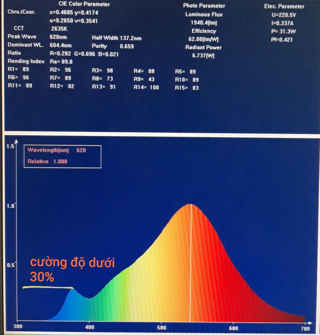

                              Tính ra thì dùng đèn led chiếu sáng ban ngày, làm đèn học, viết sách lại rất có lợi vì ánh sáng xanh kích thíc thần kinh tỉnh táo, chống buồn ngủ. Còn phòng ngủ thì cũng vẫn dùng led được, loại 27-32K, vì cường độ ánh sáng xanh rất yếu, như hình dưới:
