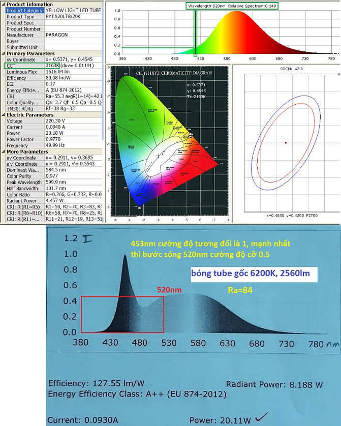

https://plo.vn/xa-hoi/heo-tiem-thuoc...uy-763914.htmlNguyên văn bởi dinhthuong80 Xem bài viếtĐây cũng là một câu trả lời có nên dùng đèn led hay không nè:
"Tính chất vật lý của đèn huỳnh quang không thể thay đổi, nhưng lớp phủ bên trong chúng có thể làm giảm lượng sáng xanh. Đèn LED có hiệu suất cao hơn đèn huỳnh quang, nhưng chúng tạo ra một lượng ánh sáng xanh tương tự như đèn huỳnh quang. Điều này có nghĩa là chúng ta nên ưu tiên sử dụng cách chiếu sáng bằng đèn LED hơn là đèn huỳnh quang."
Trích trong https://suckhoedoisong.vn/anh-sang-xanh-anh-huong-suc-khoe-nhu-the-nao-n142324.html
( cơ quan ngôn luận của Bộ Y tế)
Mấy cái này có phải là thông báo chính thức không?
Mặc dù tương ớt cs bị cấm ờ Nhật nhưng không cấm ở VN. Còn đèn led có nước nào cấm chưa? Đừng nhầm lẫn giữa chất lượng hoàn màu với chất lượng của đèn led.sau.ph
Ý của TLM là chất lượng của đèn có nhấp nháy theo điệu cha cha cha không? trên mạng nói hên xui.Nguyên văn bởi dinhthuong80 Xem bài viếtỞ đây, chỉ số hoàn màu thì không vấn đề. Người ta thành kiến với ánh sáng led vì "ánh sáng xanh nguy hiểm" thôi bạn ạ,

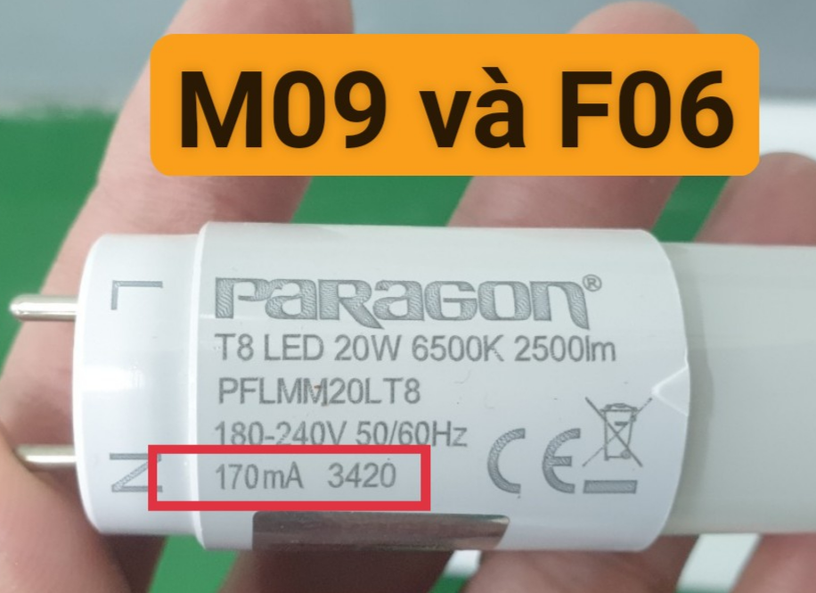

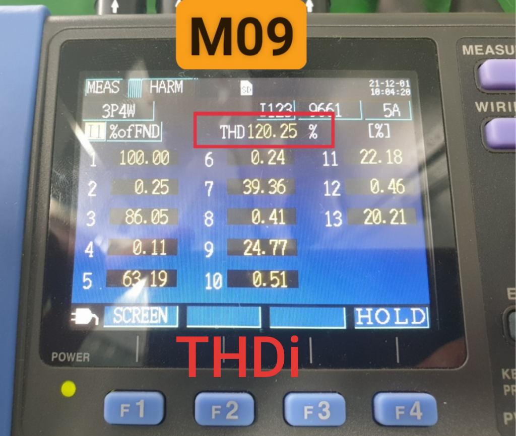

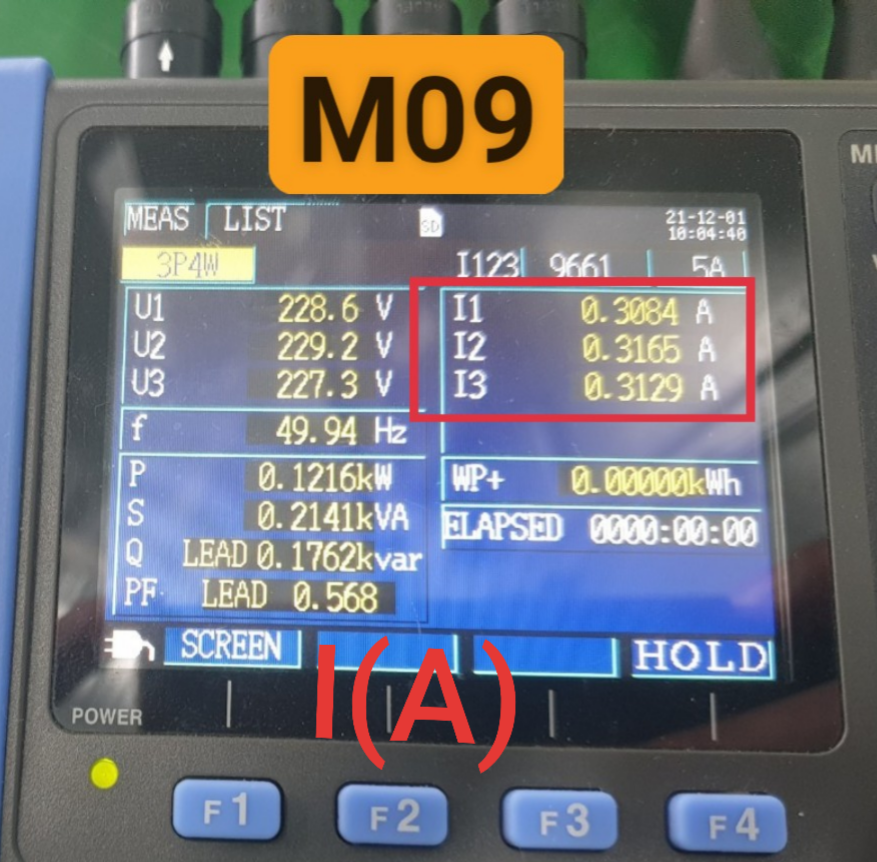

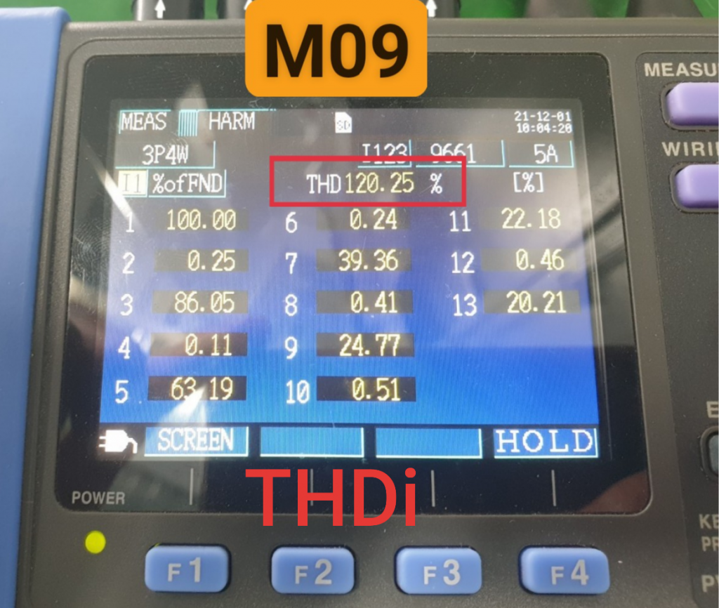

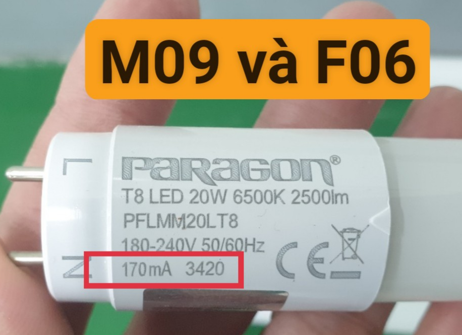

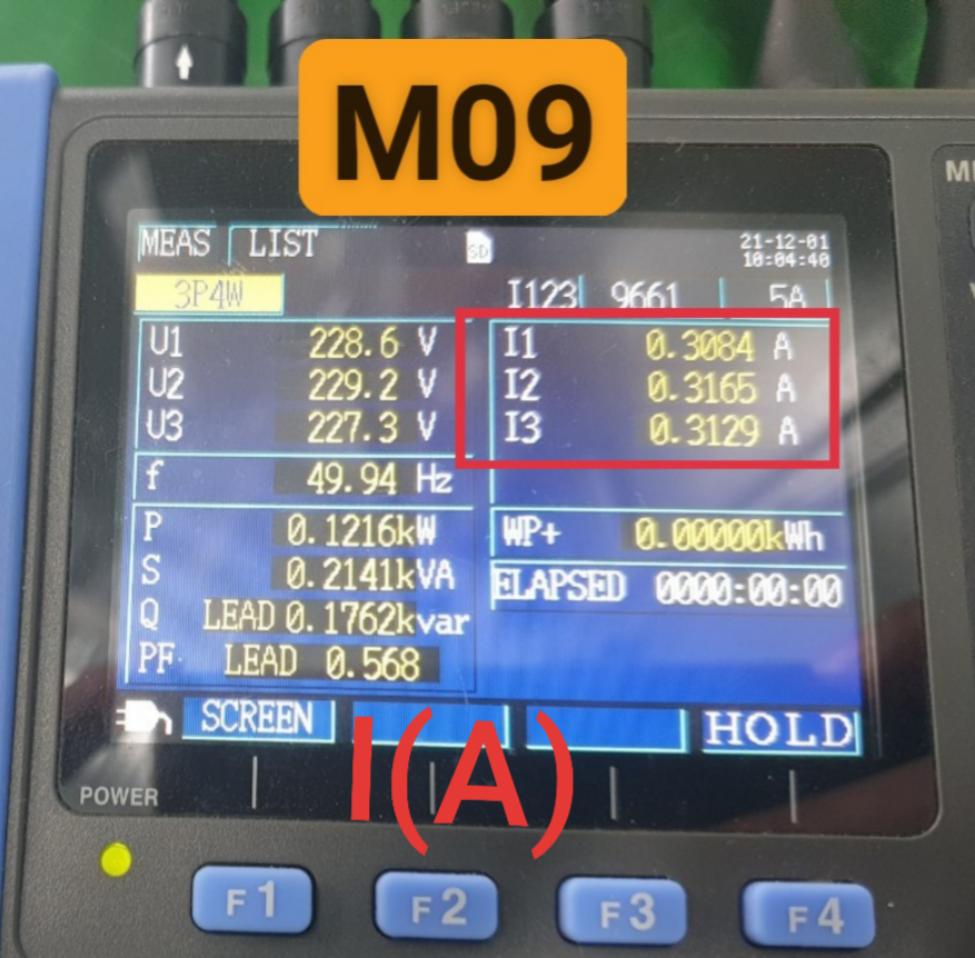

Hơn nửa 5, xin...đào lại chủ đề này vì hơi bức xúc tí.

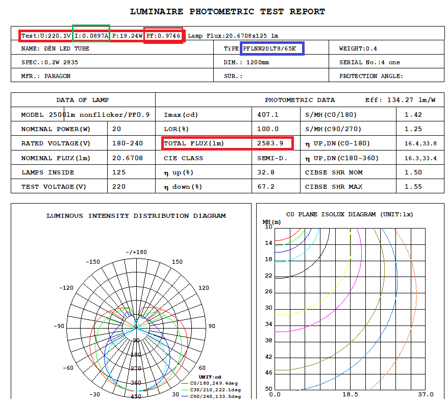

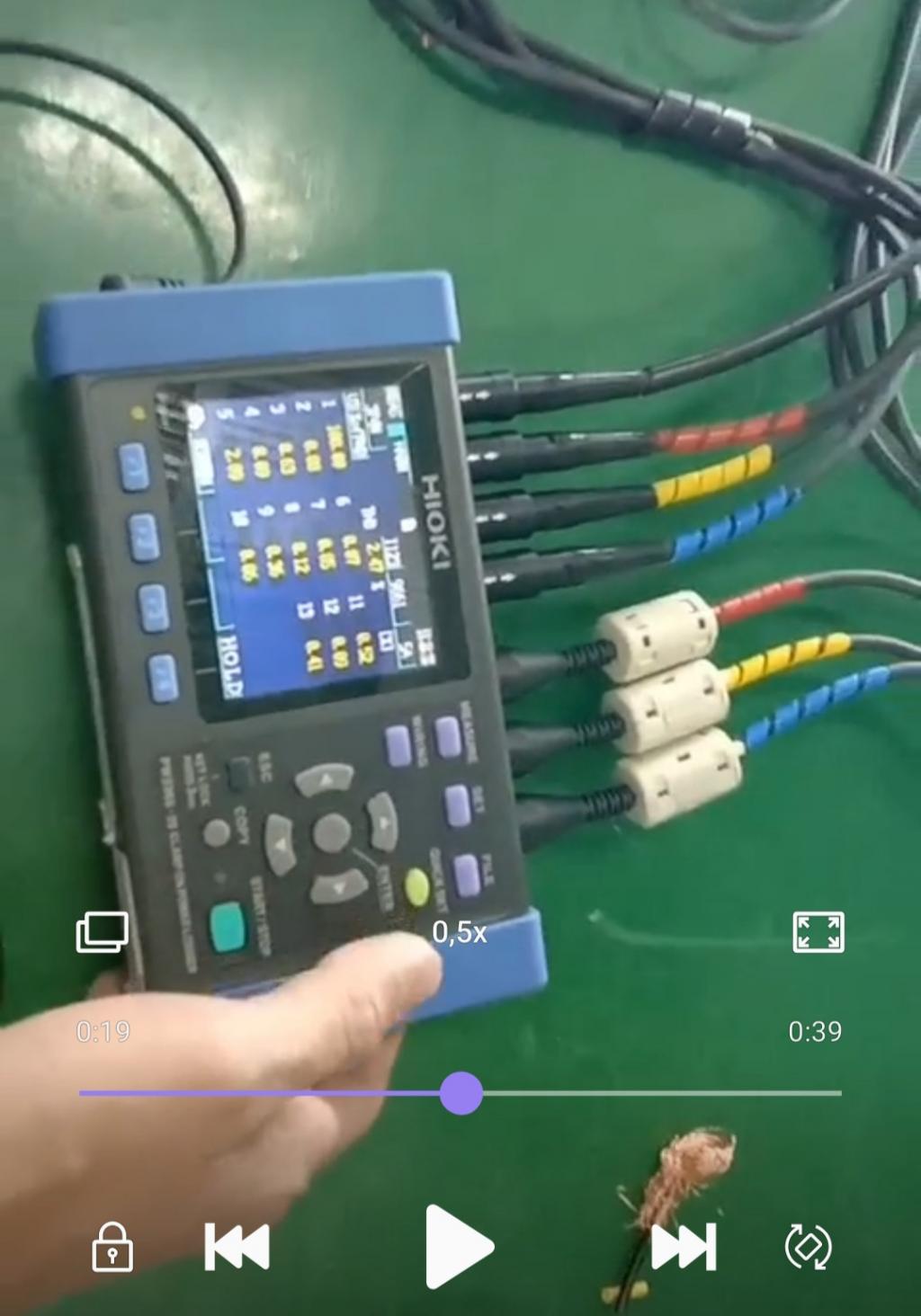

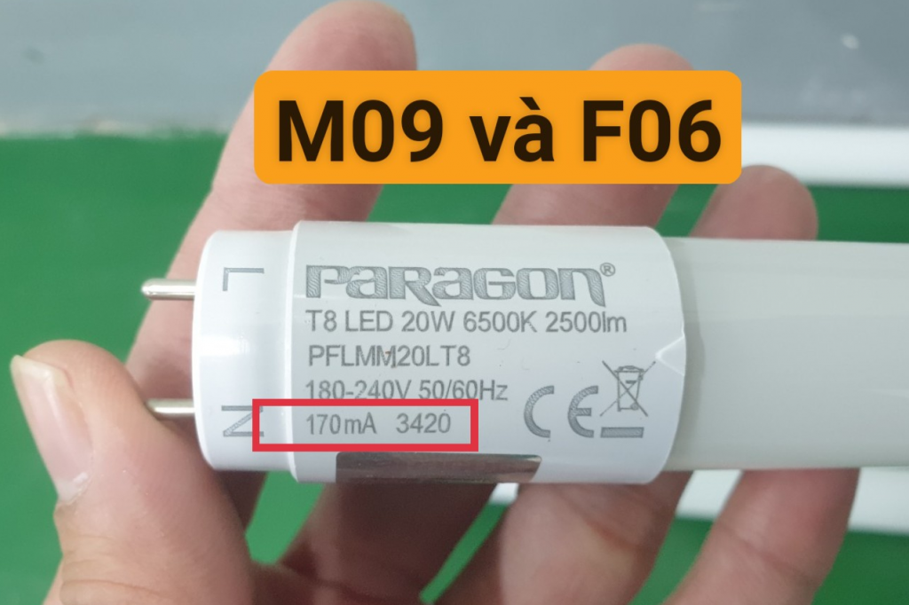

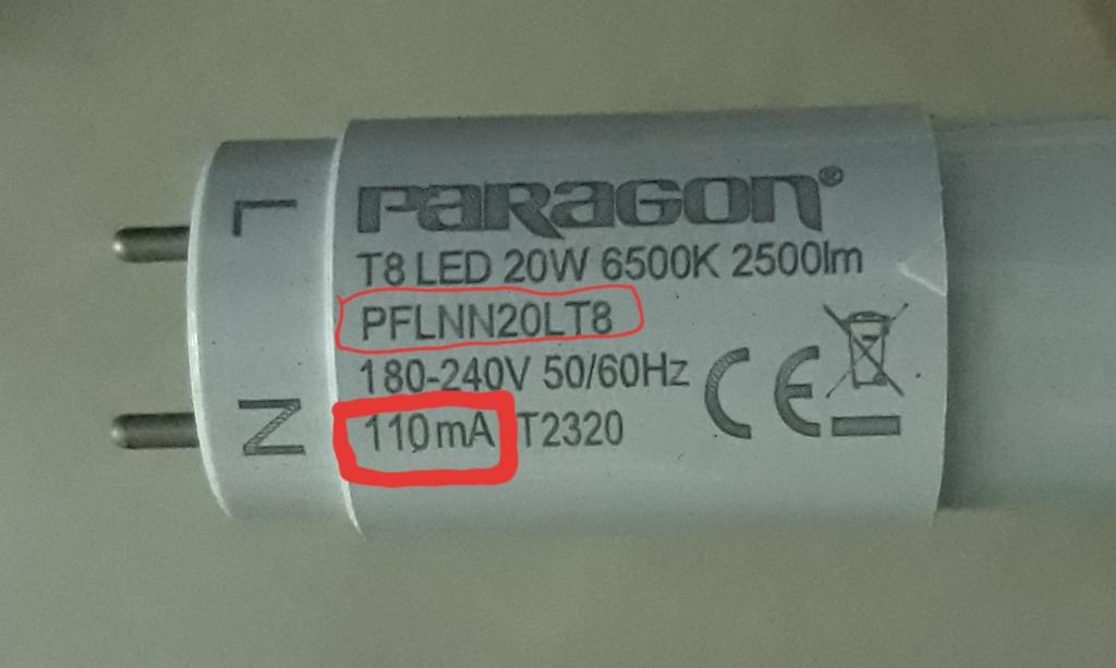

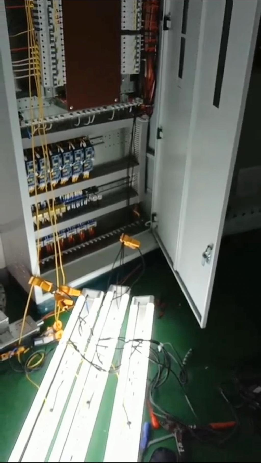

Số là vừa rồi có đơn vị thi công thiết kế chiếu sáng cho Foxcom ở Bắc Giang, họ phản ánh là tube Led Paragon dòng thực quá cao so với công bố, THD thì tới 120%, sẽ gây nóng dây trung tính và đòi trả hàng vì không đạt chất lượng! Họ gửi...bằng chứng như sau:

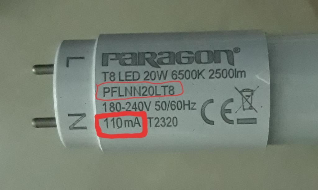

Họ sử dụng thiết bị test của Nhật, Hioki, và nói về THD mới ghê, làm e cũng...hơi sợ vì thấy cái máy hiện đại quá, có thể cầm tay, dây nhợ quá trời! Trong khi cái máy test THD e dùng nó... "cổ lỗ, nặng hàng chục kg"! Báo hại e mất hơn nửa ngày giải thích nào là cái bóng mã PFLMM đó là loại PF 0.5, nhà xưởng nên dùng loại PFLNN, PF 0.9. Thông số dòng điện trên bóng 170mA thì một máng đèn 2 bóng khi đo nó có thể là 340mA. Nào là THDi như thế rất bình thường, dẫn chứng cả kq đo cái màn hình DELL 17inch của e THD nó tới 188%,vv và vv...

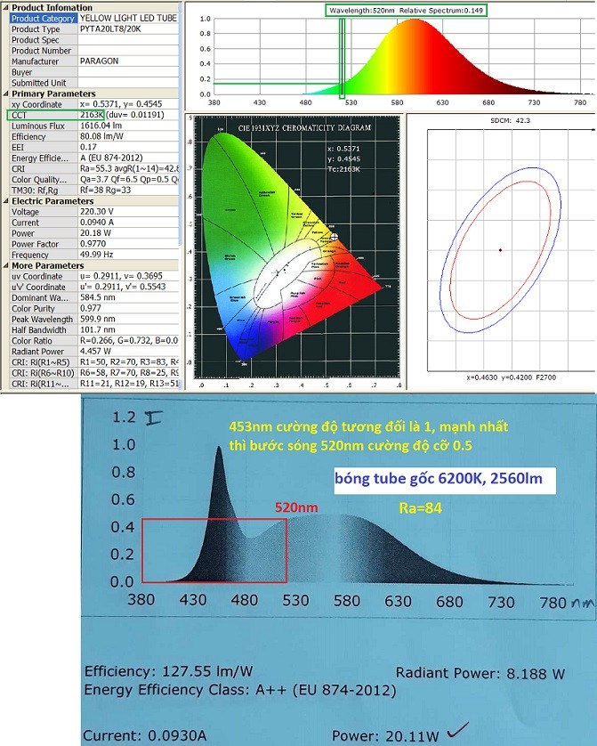

Mình không biết khái niệm "độ nhiễu của ánh sáng led tới mắt", trong chiếu sáng bằng công nghệ Led thì người ta quan tâm tới chỉ số hoàn màu Ra(hay CRI), nhiệt độ màu (liên quan bước sóng ánh sáng) độ sáng (quang thông, lumen-lm, độ rọi), nhiệt độ màu CCT ( độ K) flicker (dùng camera thấy chớp chớp) rồi thì hiệu suất chiếu sáng lm/W,...Nguyên văn bởi Thangbpvn Xem bài viết...
À bác có cách gì, loại thiết bị gì đo độ độ nhiễu của ánh sáng led tới mắt người dùng k? Hồi giờ e k để ý tới nhưng nay có con nhỏ cần quan tâm kỹ hơn, k biết công nghệ hiện đại đã ntn và thay thế toàn bộ bóng sợi đốt bằng led chống cận chưa ạ?

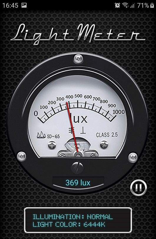

Với trẻ em thì cần quan tâm tới "ánh sáng xanh nguy hiểm" và Ra. Hãy chọn đèn led có Ra >= 80, các bước sóng vùng xanh cường độ càng bé, càng ít thì càng tốt ( nên chọn ánh sáng 2700-4200K)
Đo nhiệt độ màu và độ rọi lux thì có nhiều app cho di động có cảm biến ánh sáng (đt thông minh đa số có). Mình dùng Light Meter. Tuy nhiên, tùy loại điện thoại mà cần phải hiệu chỉnh thì kết quả mới chính xác, mặc định thì chỉ để so sánh các nguồn sáng mà thôi.
An toàn cho mắt thì lưu ý về "blue light hazard"- có quy định trong IEC và "flicker"Nguyên văn bởi dinhthuong80 Xem bài viết

Theo mình thì màu 6500k chứa nhiều blue light hơn 4300k nên nhiệt độ màu cũng quan trọngNguyên văn bởi khanh96 Xem bài viết
Còn nhiệt độ màu với CRI ( độ trung thực ánh sáng) em thấy không quan trọng lắm.
- 1 like
Theo mình biết, các hãng Chip LED lớn, sản phẩm của họ đều có chứng nhận " An toàn ánh sáng xanh "Nguyên văn bởi trthnguyen Xem bài viết
Theo mình biết thì ánh sáng trắng của led thực chất là ánh sáng xanh (dương) được lọc qua lớp phủ màu vàng mà thành (khi led chưa sáng ta thấy nó màu vàng). Lớp phủ càng mỏng thì lượng ánh sáng xanh càng nhiều và nhiệt độ màu càng cao và ngược lại. Do đó đo nhiệt độ màu cũng cần quan tâmNguyên văn bởi khanh96 Xem bài viết
- 1 like
Lớp phủ màu vàng là photpho, không phải LED nào củng sáng xanh đâu bác, có loại UVA nữa.Nguyên văn bởi trthnguyen Xem bài viết
