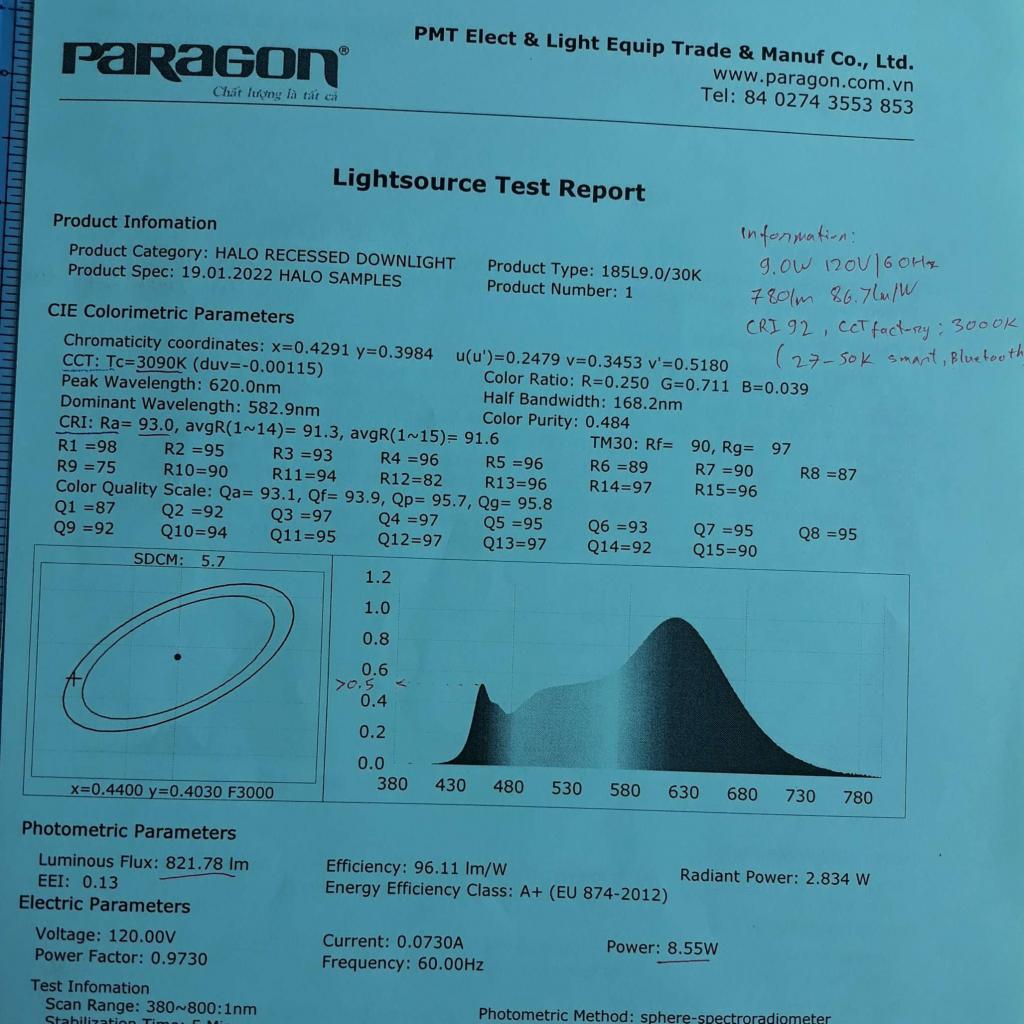

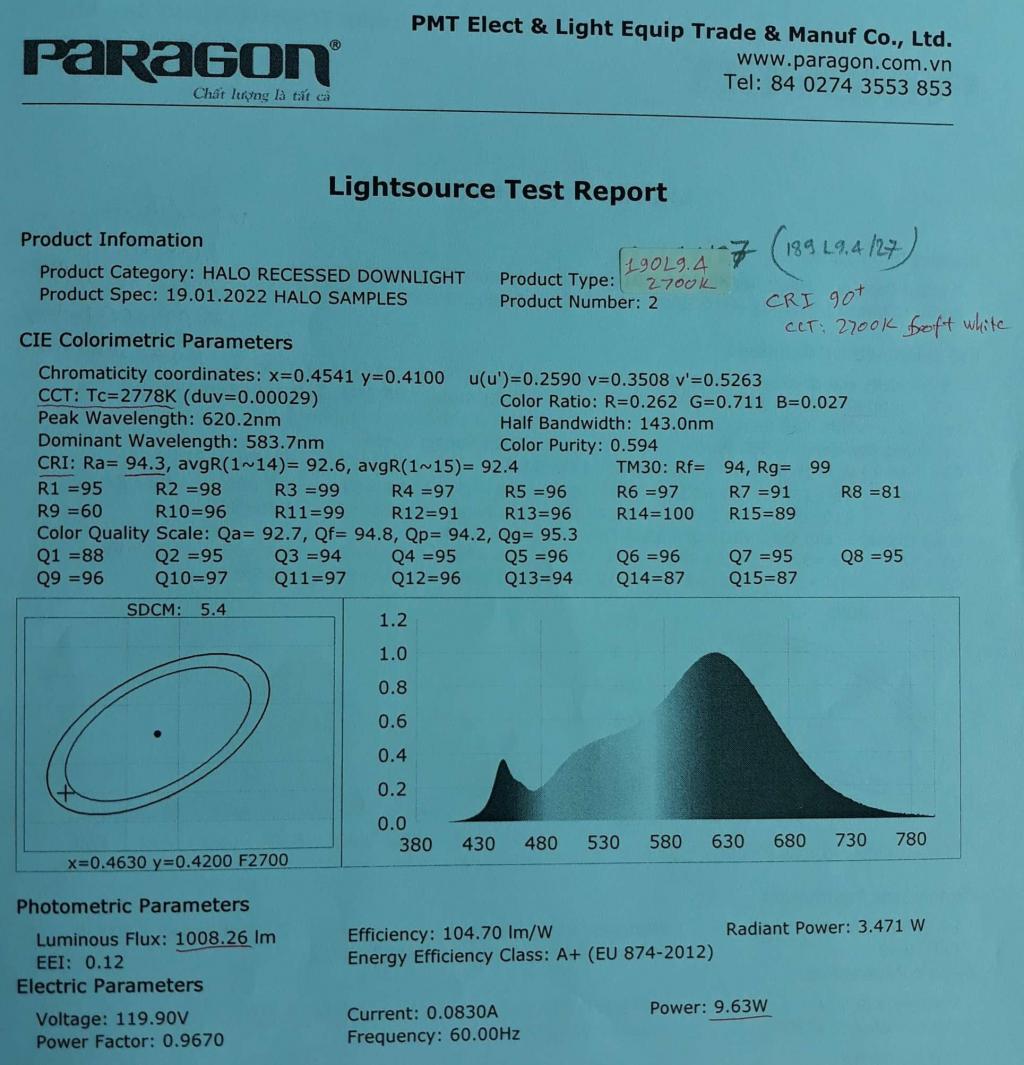

Như bạn thấy, quang phổ đèn đổi màu liên tục từ 27-50K ở hình thứ 2, dùng cả chip 27 và 65-50K, mặc định 30K thì tia xamh-tím(~450nm) có cường độ trên 50% tia max(620.0nm), Ra 93.0; còn đèn 27K(chỉ dùng chip 27K) tia này <40% tia max(620.2nm) cho Ra 94.3. Vậy là bạn trthnguyen nói hợp lí.
Về độ sáng thì ở lumen, đèn 27K sáng hơn đèn 30K(2 đèn trên), nhưng tiếc là mắt người cứ cho rằng màu trắng sáng hơn màu vàng
