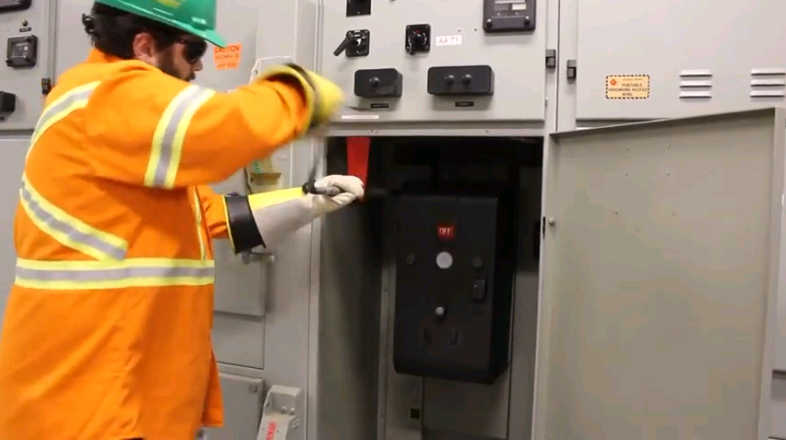

                          Mấy hãng đúng là có thiết bị đóng cắt điện ... từ gần... chứ không phải từ xa . Nó giúp Kỹ thuật viên cách xa tiếp điểm đóng mở khoảng 5 đến 10 mét với điện áp Trung thế để đề phòng sự phóng điện hồ quang . Nhưng vẫn phải nhấn bằng tay.

                            Bác tìm hiểu hệ thống SCADA cho lưới điện sẽ thấy. Tôi đã làm về nó nên mới biết được nó có hay không. Dĩ nhiên nó không phải dùng để thay thế hoàn toàn yếu tố con người, nhiệm vụ chính của nó là giám sát và điều khiển từ xa,... giảm thời gian, chi phí cho việc vận hành, khi gặp sự cố có thể xác định được chính xác vị trí để tiến hành cô lập và cử người đến xử lý nhanh nhất có thể. Còn khi bảo, trì nghiệm thu, sửa chữa thì vẫn bắc buộc có người vận hành để thực hiện và phải thao tác các bước an toàn, có người giám sát trước khi làm.
                              Dạ cháu thấy chú trung sĩ đinh vặn nói đúng đấy ạ. Các tủ msb dùng acb nhưng mấy chú vận hành vẫn hay đóng cắt bằng nút ấn trên cái acb thay vì dùng tay gạt hay nút bấm bên ngoài cánh tủ. Còn mấy cái máy cắt trung thế cháu toàn thấy đóng cắt bằng tay và có tay khoá riêng của nó để tránh nhầm lẫn. Cụ hàng xóm nhà cháu bảo đóng nó nặng lắm ấy ạ và phải lên dây cót nữa ấy...
