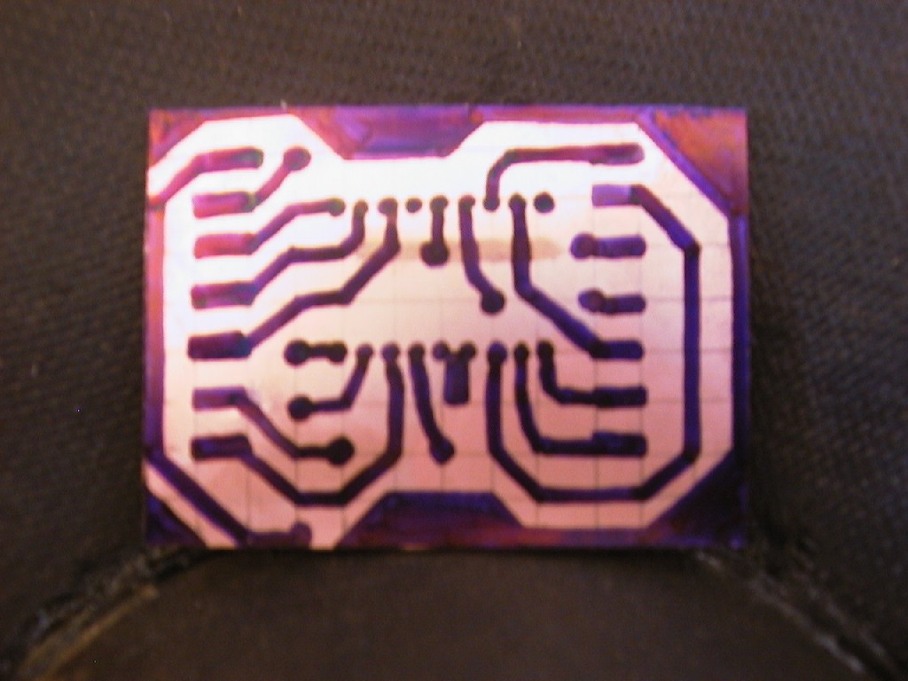

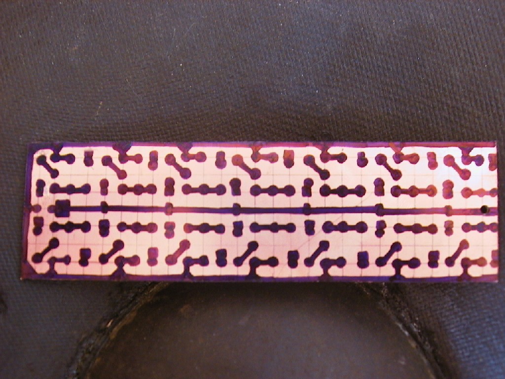

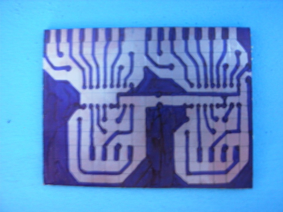

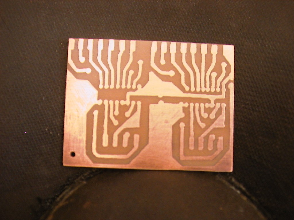

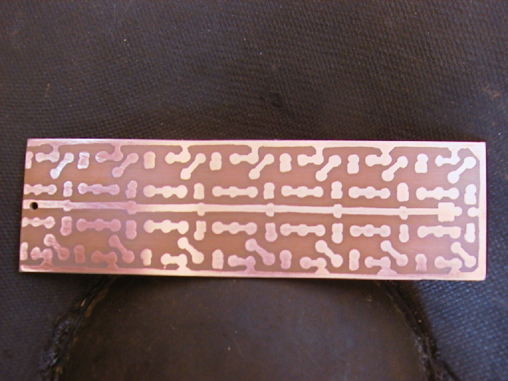

Với yêu cầu là làm sao có mạch in nhanh để cắm linh kiện lên đó--->cấp điện và thỏa trí tò mò, chỉ cần một cây thước, bút chì,bút lông dầu....một lát sau đã có mạch in haha
Làm mạch in cho mạch thử nghiệm

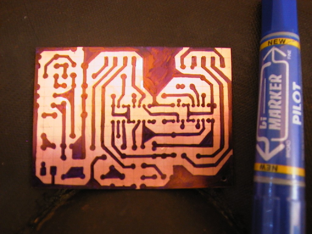

Ui , trình độ vẽ của bác đẹp quá !Module RF chuyên dụng điều khiển, truyền dữ liệu, thiết kế đề tài, dự án điện tử - chuyển giao công nghệ... ĐT: 0904964977 - email: dientuqueduong@yahoo.com
Nguyên văn bởi Driverless Xem bài viếtVẽ bằng cây bút đó chắc được những đường mạch chịu dòng 10-20A và gắn linh kiện chân bé nhất cũng chừng 2mm quá . Em đùa vui thôi chứ chưa hiểu nội dung luồng này là gì.Kết nối Triệu Bàn Tay, Triệu Trái Tim yêu thương...

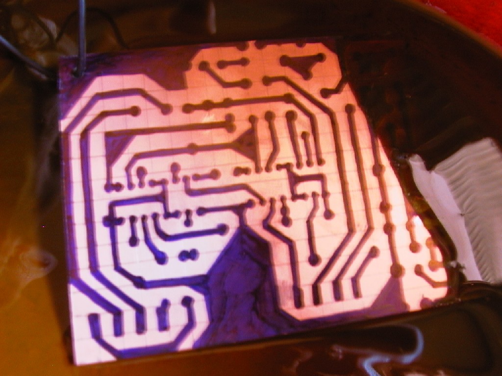

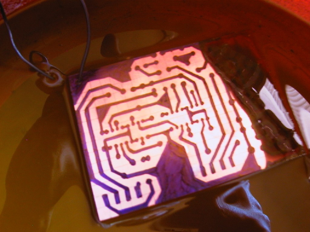

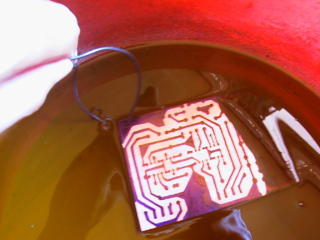

Nguyên văn bởi Driverless Xem bài viếtBác rửa bằng Fe3Cl à? em mà vẽ bằng bút dạ khi rửa toàn bị ăn vào mạch thôi, hay là em tham lại lười chờ nên pha đặc quá
khi vẽ mạch phải tô đi tô lại cho kỹ kẻo có chỗ nứt và khi ngâm phải ngồi đó chao đi chao lại cái mạch cho nó trôi hết thì lấy ra đem rửa bằng nước sạch ngayKết nối Triệu Bàn Tay, Triệu Trái Tim yêu thương...
Tên chính xác nó là "bút lông dầu"
Loại lông kim càng tốt.
Cái này, lúc chưa có trò in laser thì thường vẽ tên giấy caro, sau đó dùng mũi đột đột các điểm khoan, dùng bút lông dầu, khoanh xung quanh các điểm này, sau đó dùng thước kẻ đường mạch.... cuối cùng là tô mass.
....Ặc ặc, nói chung là thống khổ!
Có bác còn pha mực đổ vào loại bút kim của dân vẽ kiến trúc mà vẽ (ngòi bút là 1 cái ống phi 0.x mm)
Bây giờ có in, ủi , kéo lụa, PCB nhậy quang...là sướng rồi!
Sắp tới tôi sẽ cho ra đời công nghệ in phu trực tiếp lên PCB!
Bác mrgiang99 nhanh chóng cho ra công nghệ in phun trực tiếp lên PCB đi. Em sẽ đặt mua 1 cái heheehe.“If you create your own electricity, heating and water systems, you create your own politics. Maybe that’s what they’re afraid of.” –– Michael Reynolds
Luồng này em muốn bàn về cách làm mạch in sao cho nhanh để lắp mạch thí nghiệm, thường số lượng không nhiều, một bản là đủ...và đời sống của mạch này rất ngắn ngủi.Không vừa ý là vứt luôn.Cho nên nhanh gọn rẻ tiền là tiêu chuẩn chính!Kết nối Triệu Bàn Tay, Triệu Trái Tim yêu thương...
