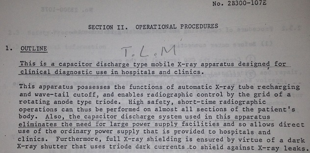

      Nhà khoa học "Tù Lù Mù" bực tức gầm lên: " Đây là không gian ảo, ta muốn ném đá để học lóm là chuyện của ta". Trong lúc vung tay, vung chân, tình cờ chạm vào nút en tờ, máy tính bỗng hiện chữ: "Nhưng tiền thua cá độ là tiền thật"
        Cái này là thiết bị dùng trong y tế, không phải là dụng cụ thí nghiệm như ai đó đoán mò.. Ai có thiện chí thì trao đổi, miễn tiếp những người cãi chày cãi cối.

                Zeronic nói đúng lắm:
                1- Google ra tài liệu có ký tên T.L.M .
                2- Không có kiến thức cơ bản, hơi quá nhiệt cũng không biết là gì. Mà không biết cũng là bình thường thôi vì biển học là vô hạn. Cái chính là người ta đưa ra bằng chứng thì cố tình nhắm mắt bịt tai cãi cố.
                3- Thiếu kinh nghiệm thực tế: chưa nhìn thấy đèn X quang dùng tụ thì cứ phán là nó không chụp được.

                  1- Nhận vơ tài liệu của người ta là của mình tội đạo văn lớn lắm đấy nhà khoa học Tù lù mù, Hảng Toshiba biết được thưa kiện mất danh nhà khoa học như chơi. Chính vì râu ông này cắm cằm bà nọ nên mới được phong nhà khoa học sáng tạo.
                  2- Hơi quá nhiệt và hơi bảo hòa không phân biệt được nên mới bị dụ lấy autoclave thí nghiệm hơi quá nhiệt, không biết xấu hổ còn khoe ra.Ha .ha. ha.
                  3-Ha .ha. ha. Chính vì thiếu kinh nghiệm nên mới cười to,nếu không biết thì hỏi. Nạp cao thế 120kv vào tụ làm sao cách điện? rồi từ tụ xả qua đầu đèn xquang bằng cách nào? relay nào chịu được áp 120kv? cười chết mất. Chịu khó hỏi cụ gu gồ đi.

                            Các máy xquang trung bình có công suất 60kw. Dĩ nhiên cũng có máy > 60kw và < 60kw. Nếu dùng tụ thay thùng cao thế tôi chưa thấy cái tụ nào có công suất "khủng" như vậy (chỉ có tụ vài mf mà thôi), nhà khoa học Tù Lù Mù chẳng biết cái tụ đó để làm gì, xem ngang service phán như thần.
                            @Nhà khoa học Tù Lù Mù đại tài :Chưa biết cái máy xquang vuông ,tròn, méo và cách sử dụng ra sao nên tải chương trình mô phỏng máy xquang về (bài #20). Sau khi decompress chọn file x- quang.exe để hoạt động tôi viết từ 9-5-2009, xem xong rồi cãi tiếp.
                            http://www.dientuvietnam.net/forums/...72/index2.html
                            @ bác Quocthaibmt: Tôi không vu khống ai cả. Để cái đầu đèn xquang hoạt động cần có bộ nguồn cao thế, thay bộ nguồn bằng tụ đã nạp cao thế, tối thiểu công suất tụ = công suất đầu đèn xquang. Không cần nói ra phải hiểu như thế.
                              Nói chính xác ra ở cái chỗ này thì các máy mobile X-ray (kiểu C-Arm) hay một số kiểu Portable X-ray công suất nhỏ (dùng điện 1-phase) và có thể kéo/xách đến chụp tại giường bệnh nhân nó cũng có được trang bị các BỘ TỤ ĐIỆN rất khủng khiếp. Cá nhân tôi đã từng gặp vài lần (mặc dù cũng phải nói thật rõ ở đây là tôi không chuyên về máy X-quang) với cái C-Arm của Chirana (Tiệp Khắc-Czechoslovakia) ngày xưa. Cái chỗ màu đỏ trên bác nói vẫn đúng, vì dòng máy cao tần (H.F) nên cả bóng và thùng cao thế đều được tích hợp luôn trong cái "C-Arm" nên cái bộ tụ điện kia chỉ có tác dụng phóng năng lượng tức thời thôi-trong điều kiện dùng điện 1 phase (trong lưới điện sinh hoạt). Trong trí nhớ của tôi khi đó thì khoang tụ điện có lắp mấy con LED (báo nguy hiểm (high voltage) rất bự. Và mỗi lần "nạp điện" theo yêu cầu lên đến gần 30 phút chỉ phục vụ cho khoảng 3 cú chụp nhanh . Giờ đây vẫn còn lưu giữ được ít tài liệu và bộ ROM (chương trình) của nó, vì thấy quá ấn tượng!
