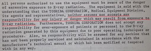

                - Toshiba tài thật, chế cái máy vừa bật máy là đã có tia x, ai xử dụng bị nhiễm bức xạ không chịu trách nhiệm.Chuyện thật như đùa.
                Tóm tắt nhặt vài hạt sạn trong máy xquang flash do TLM chế tạo, thật hư để người đọc nhận định. Tôi chỉ dạy cho người biết tiếp thu, dạy cho người khoe kiến thức google vô ích.
                  . Toshiba nó cũng khôn lắm nên nó đã từ chối trách nhiệm nếu như có thiệt hại gì do máy này gây ra.

                  Từ chối trách nhiệm:
                  • Nguyên văn bởi itx Xem bài viết
                    @ vi van pham, bác trong ngành cho ITX hỏi, máy y tế mà có cái dòng vô cùng khủng khiếp tô đen trên không ? thiết bị không đủ an toàn và tin cậy vẫn xài được hay sao ?
                    Hay là chỉ có cái máy của hãng "Toshiba " gì đó mới cùi đến mức đó ?
                    Không phải hãng Toshiba cùi đâu bác. Chỉ có nhà khoa học sáng tạo máy xquang flash kiến thức tạp nham, bị truy vấn trả lời què quặt, ảnh hưởng tới hãng Toshiba. Nhà sản xuất biết được việc này, thưa kiện vì đã làm thiệt hại kinh tế chỉ có nước bán vợ, đợ con đền bù thôi.

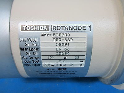

                      Nguyên văn bởi vi van pham
                      - Chỉ có máy xquang công suất lớn mới có anod quay, máy này bé tí xíu lại có anod quay?
                      Bác xem lại trong sơ đồ cuộn motor coil, start coil với cái tụ đề 24uF để quay cái gì?
                      Tim đèn không được đun nóng trước, khi phát tia mới đun, bóng đèn xquang xử dụng được vài tháng hỏng cái bóng, tia x ra đạt yêu cầu mới lạ?.TLM lên mạng xem thấy thế nào viết y chang như vậy, chẳng biết gì cả.
                      Tim đèn chỉ được đun đỏ hồng chứ không sáng rực như bóng đèn dây tóc mà bác nói vài tháng hỏng thì ai mà tin được.

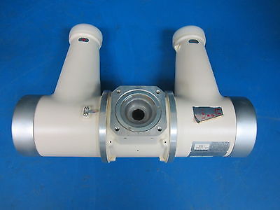

                          Chẳng thấy sơ đồ nào cả, Chỉ thấy hãng toshiba ngu quá đầu đèn 100mA còn chưa có anod quay, đầu đèn này 50mA có anod quay.
                          Xin bác VVP bình tĩnh lại chỗ này chút xíu. Đúng là trong cái sơ đồ của bác TLM (mà em đã "kéo" lại sang đây ở #34) có cái phần motor đó thật. Và cái hình ký hiệu của cái X-ray tube trong đó cũng đã có ý "minh họa" đó là rotating anode đó mà. Cụ thể thì bác xem lại cái spec. của loại đèn X-ray đó (DRx-66 gì đó) là rõ ngay thôi mà.
                          À quên, bác tuyennhan sau khi tham khảo cũng xác nhận nó là anode quay (ở #63) rùi bác ah, khỏi phải lục tìm lại!

                            • -Tôi đã xem kỹ tài liệu mà bác gởi lên không có nói rotor.
                              -Bác tuyenhan nói máy KLD 10M7-7. Không biết thuaimi vô tình hay cố ý mà nhầm qua máy này là KCD-10M-8A.
                              -Thuaimi có nhầm lẫn khi đầu đèn 50mA to như thế? Muốn gởi hình đầu đèn nào lên lại không được?
                                Tài liệu này đâu có phải của em đâu bác. Nó đang thuộc sở hữu của bác TLM. Em chỉ "kéo" về gần để tiện tham khảo, tìm hiểu thôi bác ah.
                                Cái này thì bác TLM đã xác nhận là nó xài cái đèn đó, bác xem lại ở #80 thì bác ấy xác nhận thế rồi mà.
                                Nó dùng bóng đèn DR-66, bác tra thử xem nó có phải là loại triode (có cực lưới) không.
