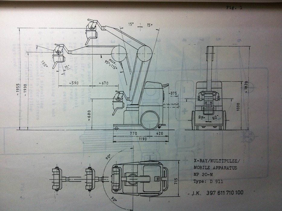

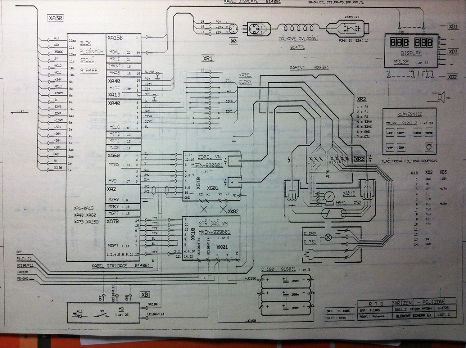

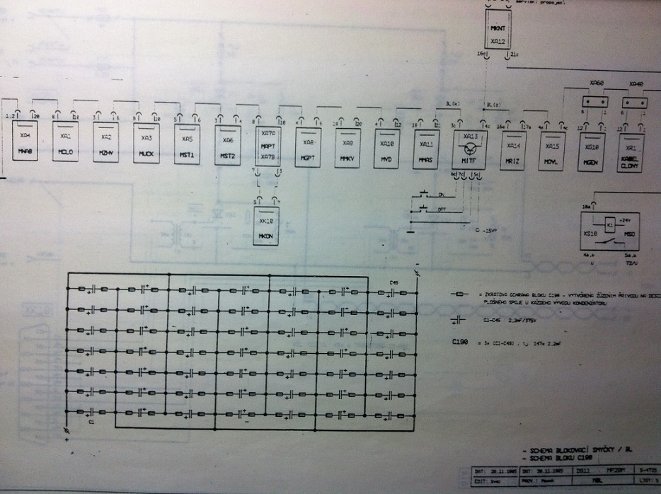

              • #67
                Như vậy thì năng lượng chính (khi máy chụp, tức là khai thác với công suất tiêu thụ cao nhất) sẽ do thùng tụ cung cấp hay do nguồn AC ? ... Đợi bác thuaimi post cái sơ đồ tiếng Sex (ý lộn, tiếng Sec )
                Như đã báo cáo trong #53, Sau khi tìm lại thì cả cuốn tài liệu đó nó có đến >20 trang schematic. Thôi thì "chộp" lấy 3 trang đặc trưng nhất rồi post lên để các bác tham khảo thêm, bình luận cho xôm. Lưu ý, vì lý do chỉ post file có dung lượng nhỏ lên đây nên tôi đã chuyển (ép) xuống khoảng 500kB/file nhưng chắc vẫn soi được. Bác nào quan tâm (hoặc có cái HOST nào tốt) thì mách giúp để tôi gửi nó vào đó phục vụ cho các bác (khoảng 2MB/file ảnh jpeg).
                Hình 1: Các bác chú ý cái tụ C190 (ở phía đáy sơ đồ là 3 khoang chứa nhé; mỗi khoang tương đương với 1 capacitor bank gồm 49 tụ ở sheet_2). Các tụ "thành phần' là cỡ 2uF/375V, xếp nhiều như tút thuốc lá
                Hình 2: Một "khối" tụ thành phần để tạo thành "bank" tụ điện.
Name:	Chirana Sheet 2.JPG
                Hình 3: Kích cỡ của máy (để các bác hình dung ra khoang tụ điện = xấp xỉ 1/3 không gian thùng máy phía dưới - trong phần xe đẩy)
Name:	Chirana Sheet 3.JPG

                  @bác thuaimi: Tụ C21 nối ra N1 và nối đất. Tụ C22 nối ra N2. Bình thường 2 điểm này nối với đồng hồ mA. Ở đây không nối với đồng hồ mà nối với điện trở r8 10 ohm/ 2 w.
                  Như vậy cao thế dương đặt vào C21 qua r8 nối tiếp với C22 về nguồn âm . Tụ chỉ còn 1uf như vậy không đủ để cấp năng lượng cho đèn xquang .
                  Nói chung mấy cái tụ (điện áp cao/điện dung nhỏ) này chỉ làm nhiệm vụ LỌC cao áp trước khi cấp cho X-ray tube ( giống như vai trò của hai cái lớp phủ bên trong/ngoài đèn CRT như MOD HTTTTH đã dẫn lại trong #45) thôi. Các máy X-quang này toàn thuộc loại H.F (cao tần) nên tụ lọc với điện dung đó đã rất OK rồi. Còn các mức năng lượng cấp cho đèn (X-ray tube) và kiểm soát thế nào là phải từ phía sơ cấp.
