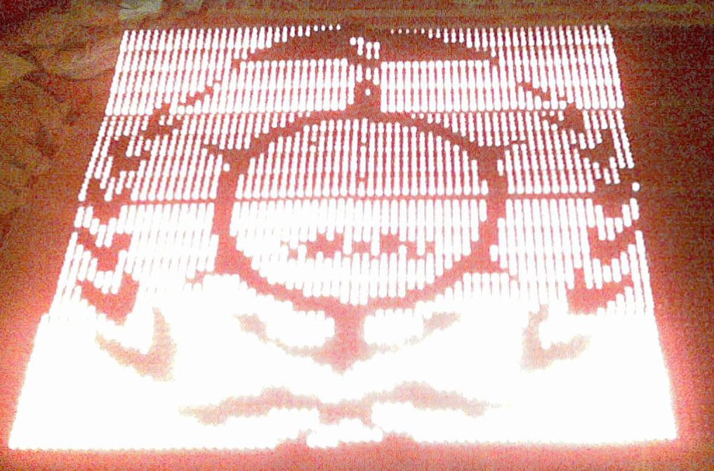

Các bác muốn hình thêm phấn khởi thì mình xin post cái này. Logo ĐHHVN.
Ai đã thất bại trong việc làm led matrix ....
cái này mình làm sao ậy bácNguyên văn bởi hoangdai Xem bài viếtCác bác muốn hình thêm phấn khởi thì mình xin post cái này. Logo ĐHHVN.
dùng SPI cứng là cái mà VDK đã được trang bị cái đó khi nó sản xuất ra rùi đó! nếu bạn muốn làm cái logo như cái kia thì cung chẳng khó,đơn giản là khác, nó chỉ là mấy con led đơn và cái phần mềm sinh code hợp lý thui!
nếu muốn làm bảng to hay màn hình led thì các bạn nên chuyển qua các VDK mạnh hơn như PIC, AVR đi.
hoangdai dùng avr làm cái logo đó , tui đoán thế! AVR đủ làm cái màn hình led và nhiều việc khác, avr32 chẳng khác gì ARM , mạnh vãi! cố lên để làm cái màn hình các bạn nhá!
THì mình đã nói là mình dùng avr mà_Sao bác phải đoán nữa ah
. Mega32 ko có nhiều ưu điểm mà dân làm matrrix cần( Cần bộ nhớ cao, ram, rom.... càng nhiều càng tốt ko thì phải hỗ trợ ram ngoài)_Cái cần làm quang báo là bộ nhớ_mà Màn hình lớn thì sài RAM ngoài là đẹp_Muốn ngon hơn thì dùng mega128 các bác à_Cái logo em chỉ dùng mega8515 thôi.
