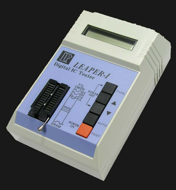

                      Ở nhà ông anh có cái này từ lâu lắm rồi. Chỉ cần bỏ IC vào bấm nút là tự nó dò ra tên của IC trên LCD. Không cần máy tính đâu.

                        Chào bác. Em dùng con Dataman 48 pro. Máy giao tiếp qua usb ( chứ ko phải là rs232 - nhớ nhầm). nó có socket 48 chân, dạng mutil: input , output, power. Khi chọn IC nào thì nó có hiển thị ảnh hướng dẫn gắn IC đó lên trên socket. test dc các loại 74xx; 54xx; 40xx; 45xx; RAM...

                          Thì ra là cái mà TLM đang nói đến là cái này. Có lần tôi thấy ở Nhật Tảo, lâu rồi. Chỉ test được IC logic thôi.
                          Thế là thỏa mãn rồi.
                          Vấn đề mà chủ luồng nguyenhuuha trên kia muốn nói đến là IC các loại thường gặp trong sửa chữa.
                          Đồng chí nào có khả năng, xin mời sang "Tìm mua linh kiện" mở luồng mới để bàn về "IC tétẻ" (tester).
                          Dùng vi điều khiển, test được mọi IC, giá bình dân nữa thì càng phê, Teo tôi xin bái phục.
                              [ATTACH=CONFIG]55103[/ATTACH]
                              Hic, hôm qua ngồi ngắm trăng, tự nhiên trên trời rớt xuống 1 cái mảnh vỡ, lại gần xem thì nghi ngờ là của tàu vũ trụ của NASA bị rớt. Thấy có cái mạch rất đẹp, mà con IC không thấy số. Hôm nào đem qua nhờ bác test xem nó là con gì để mà còn học hỏi thiết kế của bọn Mỹ (bọn này cũng xóa số như TQ thôi, buồn thiệt).
