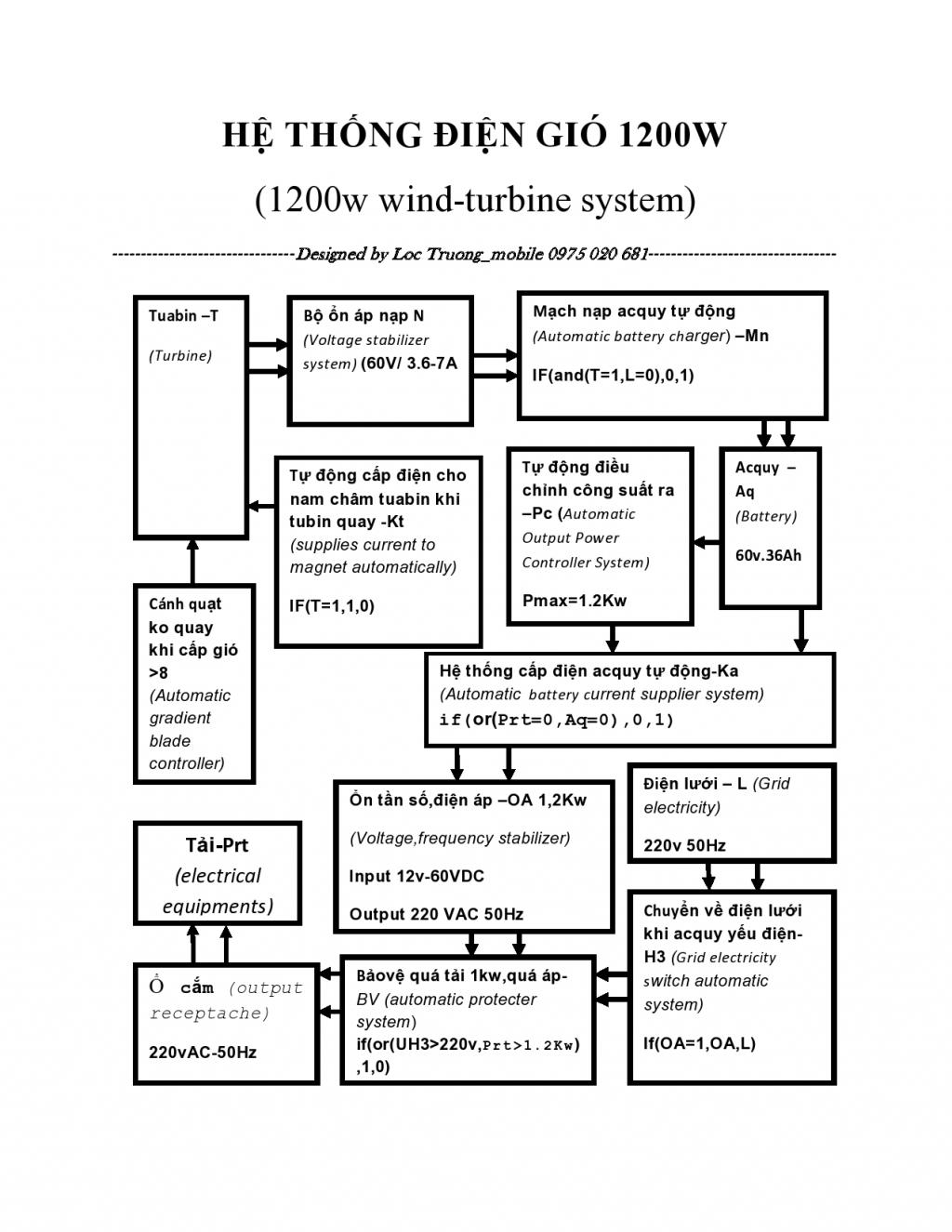

chào các bác ,thấy các bác chém nhiệt tình quá nên em cũng tham gia hết mình,em cũng đang tính toán làm cái tuabin gió công suất max khoảng 1KW ,cột tháp bằng thép cao khoảng18-24m,máy phát tự chế từ động cơ không đòng bộ 1 pha 2,2KW,nam châm điện chế từ roto của máy điện đồng bộ hoặc động cơ điện 1 chiều,vì tần số và điện áp tuabin gió ko ổn định nên em chuyển AC -> DC và qua 1 Inveter kết hợp ổn áp đầu ra 220VAC 50Hz (cái này em tự chế chạy tải cảm ok) và các hệ thống điều khiển tự động khác,tổng chi phí khoảng 18T .đại ý là như vậy các bác góp ý cho em với na em cảm ơn các bác rất nhiều
các bác xem bài viết rồi hãy chém.chắc đầu bài ghi 60kwh là nhầm,6kwh thì có thể chứ,đó là công suất có dc nếu chạy liên tục 1 ngày.hay,nếu có tài liệu e cũng thử phát xem sao.đem lên sân thượng hóng gió.luôn tiện chém gió với các bác
