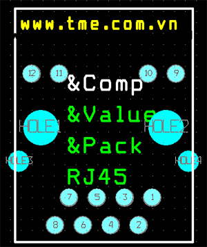

he he, cung vừa mới làm với cái này xong, được bên chỗ anh MH tặng cho một cái. Cũng khá ngon, nhưng giá 45K thì có vẻ hơi chát đấy.
Còn về con trở 49.9,mạch tôi dùng loại 47 vẫn chạy ngon. Đang tính thử loại đầu RJ45 không cần biến áp, nếu cái này vẫn chạy ngon lành thì sẽ có nguồn cấp RJ45 chỉ có 3k một cặp đực-cái.
Cái anh đưa Linh cũng là HR911102A đấy chứ.
cần 47 là OK rồi. Không quan trọng lắm cái R này đâu. Nó để phối hợp trở kháng 50 ôm. Nhưng làm cái này có ai đi cáp xa hàng trăm mét đâu.

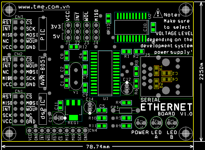

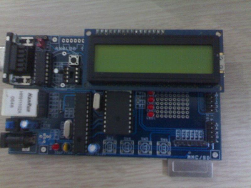

Cái mạch này của TME nhìn sơ đồ nguyên lỹ giống với mạch của MikroE thì phải. Thực ra không cần thiết dùng đến con IC đệm. Khi giao tiếp với IC PIC dù là 3V3 hay 5V thì đểu có thể nói trực tiếp các chân SPI của ENC và PIC với nhau, vẫn đảm bảo giao tiếp tốt. Điều này đã được test với cái bo mạch Ethernet của tui đã làm (xem hình bên dưới).
he he, như vậy là giảm giá được 3K/mạch rồi đấy .
Bác nói vậy biết ngay bác là người chủ quan (hay tiết kiệm?)
Cái bác đang dùng là do PIC và Ethenet cùng dùng chung điện áp thì cần gì đệm? Còn module của mình dùng giao tiếp với các loại Development khác nhau do vậy nó phải đáp ứng được tương đồng về điện áp.
Mạch như của bác có thể chạy được nhưng bao lâu thì chưa dám bàn. Không tương thích về điện áp có thể làm hư bo mạch phát triển hoặc hư bo mạch Ethernet
Có bác nào test thử để board Ethernet của mình chạy 1 ngày trời chưa? Ngồi trên công ty lâu lâu refresh cái link một phát chiều về còn chạy mới là được. Chắc ăn để chạy 1 tuần xem thế nào. Nếu không rảnh bấm refresh thì anô em gởi cho cái tool test tự động (web stress test).
