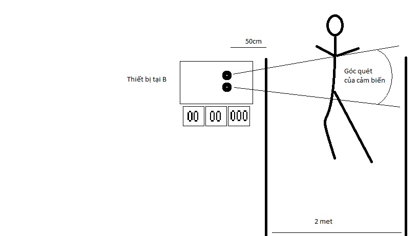

Cần mạch đếm thành tích chạy bộ.

Chỉ cần đo 1 người cũng được
Mình biết đo nhiều người rất phức tạp. Mình chỉ cần đo 1 người trong làn đường 2m thôi. Đại loại là như thế này:Nguyên văn bởi hoangnam555 Xem bài viếtTính thành tích của 1 người thì còn đc chứ nhiều người thì e là mạch sẽ phức tạp lắm.
Yeu cau:
Tại B có một thiết bị(như hình vẽ), có đồng hồ (led cao 5cm) cho mọi người đều xem được, thiết bị có 2 cảm biến đặt chung trong bo mạch tạo ra 1 góc sao cho khoảng cách quét là 50cm(từ cổ xuống bụng), người chạy cách bo mạch từ 0.5 đến 2.5m, để khi 2 cảm biến này cùng lúc nhận tín hiệu thì đồng hồ mới dừng đếm. Tránh trường hợp đưa tay về trước khi thân người về đích.
Tại vị trí A, có một nút Start nhỏ gọn sao cho giáo viên có thể cầm gọn trong tay hoặc dán nó vào cây cờ xuất phát.
Khi nhấn nút Start thì đồng hồ chạy, khi 2 cảm biến cùng nhận tín hiệu thì dừng. Nếu được thì trên nút Start có đồng hồ hiển thị giờ song song với đồng hồ tại B(nhỏ thôi, đủ cho Giáo viên xem là được, không được thì ko sao cả). Một nút Start có thể điều khiển nhiều thiết bị B cùng lúc(cài mã trên nút Start và thiết bị tại B)
Có cách nào giới hạn chiều dài quét của cảm biến bằng cách tăng giảm như nút volume thì càng tốt, để khi lắp đặt nhiều bộ đếm trong nhiều làn đường gần nhau thì nó không giành đất lẫn nhau. VD: đặt 2 thiết bị trên 2 làn đường , mỗi làn đường 2m thì chỉnh giới hạn mỗi thiết bị là 2m rồi đặt chúng trên 2 làn đường gần nhau, làn đường nào thì cảm biến đó đếm.
Mình chỉ cần bo mạch tại B, nút Start, các thứ còn lại như hộp bảo vệ, chân đế tăng giảm chiều cao đặt thiết bị,... mình tự lo.Last edited by nutadao; 09-05-2012, 15:37.

Theo yêu cầu này, thì vấn đề không có gì khó. Mình mạn phép báo giá cụ thể trên đây để anh em cùng đấu thầu. hehee, theo đúng tinh thần của diễn đàn và box này.
Nếu nút start không có hiển thị đồng hồ, thì không có gì bàn cãi. Nếu muốn hiển thị đồng hồ mini dùng LCD nhỏ (giống như đồng hồ thể thao) thì SL trên 3000pcs mới nên làm cho giá rẻ.
Thông số kỹ thuật như sau:
- mỗi nút start cho 1 làn đường riêng, không ảnh hưởng lẫn nhau.
- Các LED quét cho từng làn đường riêng, không nhiễu lẫn nhau (nên không cần dùng volume chi cho mệt).
- Hiển thị 7 LED 7 đoạn (như hình vẽ). Chức năng y chang đồng hồ đếm giờ thể thao thông thường.
- Nguồn dùng là PIN hay acquy sạc tự động, bảo vệ acquy hoặc pin.
- Nút start dùng pin thường, hết pin thì thay.
Báo giá: 20 triệu, 1 sản phẩm mẫu như yêu cầu, bảo hành nâng cấp miễn phí 2 tháng sau khi nghiệm thu chính thức. Đặt cọc 50% khi ký hợp đồng thực hiện.EDA Engineer - Design on Demand
