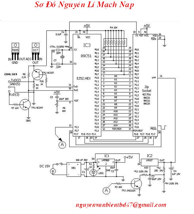

                      có phải mạch này lắp với mạch nạp là giao tiếp qua cổng USB ko bác
                      Bác nào có luôn mạch nạp không cho em với
                      thank you
                      • #56
                        đây nè nhưng mình không biết nó thiếu con IC gì
                        và con DB1 là con gì?
                        cái này mình lấy tên mạng
                        • #57
                          Hi,
                          Con DB1 là cái cầu diode thôi, nếu dùng nguồn DC rồi thì bỏ luôn cho rãnh. Cái mạch này lạc hậu rồi bác ơi.
