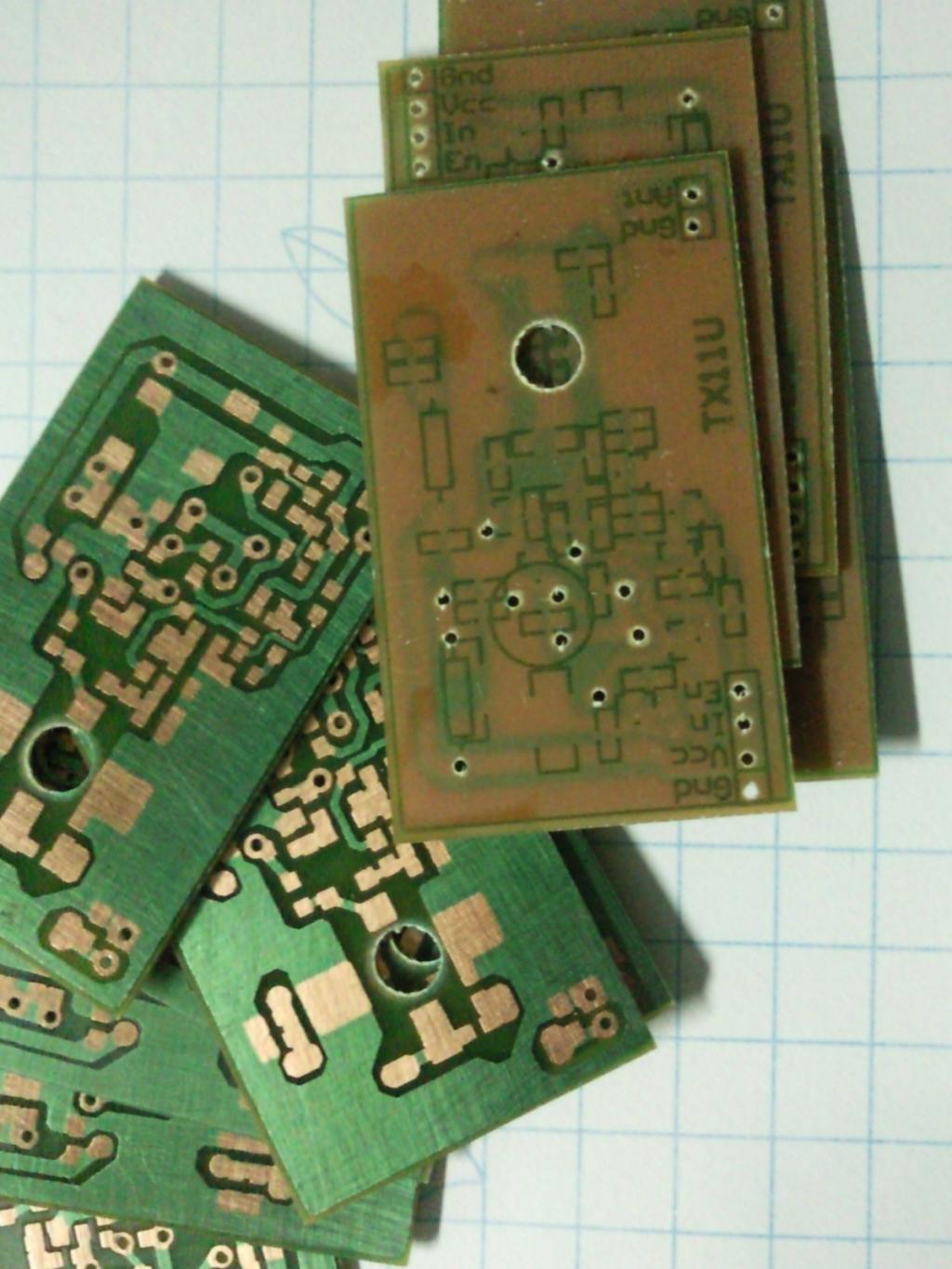

      Chuẩn , nhìn mình nè ... cũng phủ xanh như ai đó chứ
      ( cao tần , thấp tần ... nói chung là cũng dùng được )Click image for larger version
Name:	SNC00076 [1600x1200].jpg
      ( hết sơn trắng Overlay ... thành thử ... chơi luôn cả phủ xanh lên overlay )

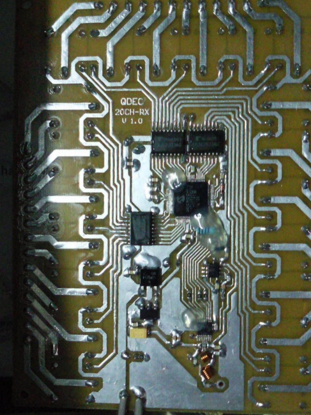

      Mạch không phủ ... mà ... si thiếc ... thì nó ra thế này đây :
Name:	SNC00077 [1600x1200].jpg
      ( Đảm bảo cho mạch công suất + RF ... chịu dòng tốt )
      --- Thời gian thì ... cũng không lâu đâu ... 1 ,2 tiếng là xong

        Cái này hình như là " bốc hơi chân không " VN mình chưa có thì phải ... toàn phải đồ nước ngoài !

              Cái mạch không phủ xanh mà " mạ thiếc" kia mình ... chơi bằng ... Bàn là đó ...
              Mấy thằng phủ xanh thì in lụa !
                vậy màu xanh đó là bác dùng mực in lụa à.

                  Flux xịn đó ... cái đó phải làm khô bằng đèn UV ! ( phủ xanh này mấy trăm k/ 1kg đó )
                  Mực mà rửa mạch , cho hóa chất vào nó ... Bay hết thì kinh !!!

                      Mấy vụ mạ thiếc cho mạch này em cũng chơi bằng bàn là. Dùng kem chì làm chân IC của mấy tay sửa điện thoại, quét lên, chỉnh bàn là vừa đủ nóng ủi đều 1 cái là ngon ngay, phẳng lỳ.
                      Vậy bàn là dính chì vào đế không bác?

                              Cái mặt bàn là bằng nhôm thì ăn chì vào làm sao được. Chỉ có nhựa thông dính vào nhưng cứ để nóng lau bằng giẻ là sạch hết thôi. Có cái "bàn là hoa dâu" của Liên Xô cũ, tuổi nó hơn 30 năm rồi vẫn chạy tốt, giờ chỉ để làm mạch in thôi. Thế cũng tiện, ko sợ đang làm mạch đem sang là quần áo thì quần áo đen xì.
                              Nhựa thông thì có xăng trị rồi (xăng thơm thì tốt, còn nếu không có lấy xăng xe máy lau cũng được)

                                Tài liệu của các hãng sản xuất thì bảo rằng không, nhưng Mod QD cứ thử trộn đều với một ít nhựa thông nước xem. Nếu không có nhựa thông nước thì dùng cồn isopropyl. Nếu chỉ đề phủ thiếc mạch yêu cầu độ đồng đều không cao thì khả năng 99,99% được. Còn để hàn linh kiện SMD bằng stencil thì khó, nhưng vẫn có thể được.
