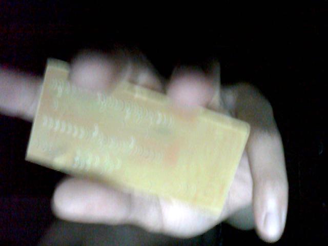

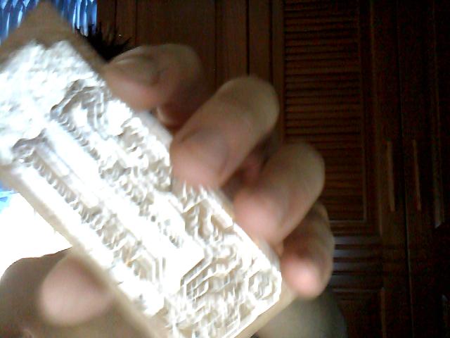

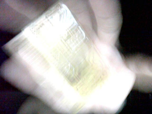

              các bác không cần phải phủ xanh,phủ thiếc mạch in thì cũng rất tốt,có khi còn tốt hơn phủ xanh đấy ạ,hầu hết các mạch bây giờ em đều phủ thiếc cả,bền đẹp với thời gian Click image for larger version

              • #52
                [QUOTE=bboyminh;543948]các bác không cần phải phủ xanh,phủ thiếc mạch in thì cũng rất tốt,có khi còn tốt hơn phủ xanh đấy ạ,hầu hết các mạch bây giờ em đều phủ thiếc cả,bền đẹp với thời gian
                vâng bạn chỉ cho mọi người các bước phủ thiếc cho mạch in đi
                mình cũng đang muốn làm mà chưa biết nên có những cái gì và làm như thế nào

                  cái này em chỉ dùng cái mỏ hàn ghẻ 25k và cuộn thiếc 5 k thôi bác ạ ,làm cái này cũng dễ bác ạ,có gì em sẽ post giúp bác

                    thằng ku bboyminh này nó học lớp 11 rùi mà không có tí nghệ thuật nhiếp ảnh nào cả, giống như là lão kidteam vậy. chụp hình gì đâu mà vừa mờ, vừa khó nhìn.
                    cái phủ thiếc ni phủ kiểu gì vậy, lấy mỏ hàn rê chì lên à. cái này mà phủ thiếc thì chỉ có bỏ vào bể nhúng thôi.

                      em chụp bằng WC mà bác,tay rung nên hơi mờ
                      em dùng mỏ hàn 60W,khi làm mạch in xong,đánh bóng đi,rồi bôi nhựa thông nhiều nhiều vào.sau này tráng thiếc cho dễ
                      khi tráng thiếc,hàn 1 cục thiếc nhỏ nhỏ vào 1 điểm,rồi rê nó ra mọi nơi,nhớ rê đi rê lại nhiều lần thì thiếc nó mới mỏng,mới đẹp
                      ờ mờ mạch này là mạch nạp PIC,em làm rồi mà chả biết nó có chạy cho không nữa ,thấy đơn giản quá,chả có chỗ cấp nguồn luôn,nạp từ cổng com

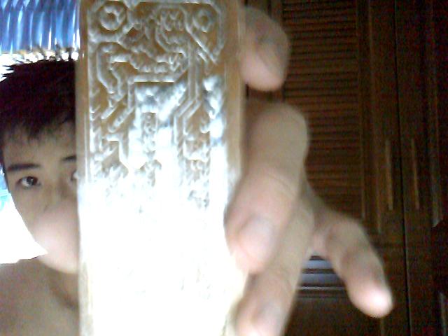

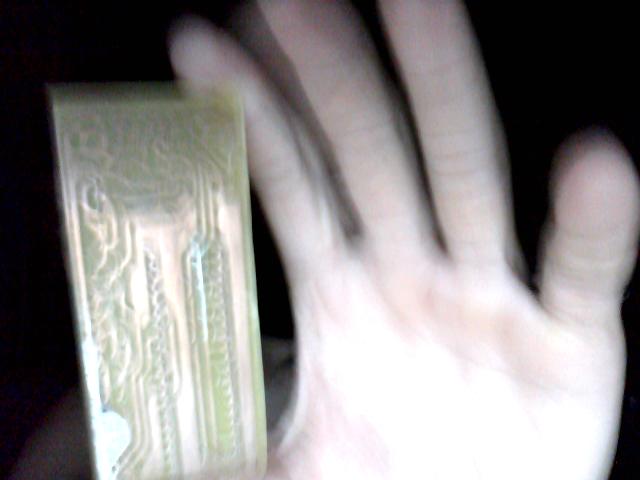

                          phíp thủy tinh thì nó rất tốn mũi khoan bác ạ,tuy nhiên khi cắt hay khoan nó không hề khét,khi bác dùng kéo để cắt phíp thường thì nó thường bị mẻ,nứt,còn phíp thủy tinh khi dùng kéo cắt thì rất chuẩn,không hề bị nứt bác ạ,mạch sau khi ăn mòn nhìn rất rõ đường mạch,có màu xanh đặc trưng và có thể nhìn thấy rõ sợi của nó
                          đây là 1 mạch em dùng phíp thủy tinh ạ

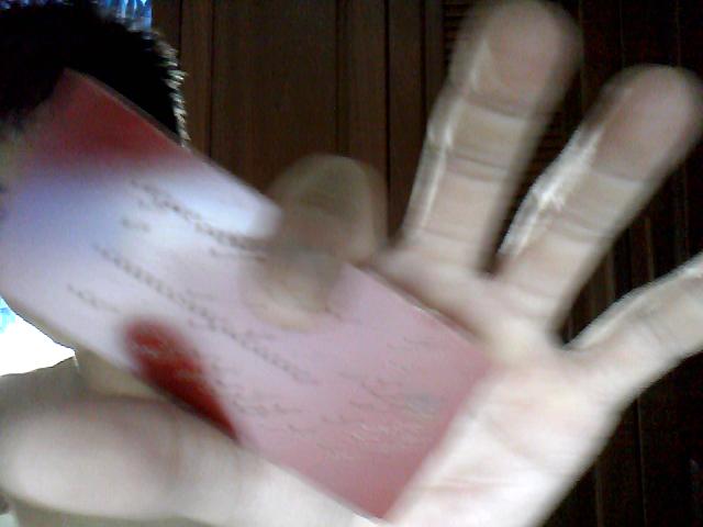

                            oài,cái ấy mờ quá,em up cái khác
