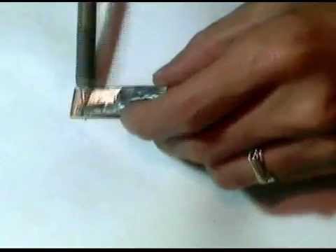

          đây là video của bác Vũ Đà Lạt ạ,cái này rất đơn giản,nhưng sâu sắc,em chắc rằng ai xem xong cũng làm được

              Nguyên văn bởi thanhfdc
              Phủ thiếc lên mạch để bảo vệ thì dễ thôi, phủ thiếc track công suất đẹp mới khó vì nó còn cần độ dày của lớp thiếc phủ, trong khi đó track công suất có chỗ rộng hẹp khác nhau, nhiệt năng tiêu tán cũng khác nhau. Muốn phủ đẹp phải kiếm được thiếc xịn, hàm lượng chì thấp, nhiệt độ nóng chảy thấp mà khi đã nóng chảy nó nguội lại và đông cứng khá chậm. Đã được thử loại thiếc đó rồi, hàn cực bóng nhưng giá khá đắt 500K/1kg. Mình hàn ít dùng loại 63% thiếc 0.4mmcủa dân sửa ĐT dùng cũng tạm được, 25K 1 cuộn, bé tẹo. Hàn 1 cái PCB bộ INV mất đứt 3 cuộn cả phủ thiếc. Nhiệt độ mỏ hàn khi hàn thường thì mình để 300*C - 350*C là hàn thoải mái nhưng để phủ thiếc track công suất phải để lên 450*C.
              em thấy phủ thiếc mỏng còn khó hơn ấy chứ ạ,cần phải quen tay,khi mình phủ thiếc dày,chưa chắc đã phủ mỏng,mà khi ta đã phủ mỏng rồi thì phủ thiếc dày sẽ rất đơn giản ạ
              Keep moving forward...
              • #67
                Khi bạn phủ thiếc mỏng, bạn chỉ cần tỳ mỏ hàn lên mạch in và gạt thiếc ra, nhưng khi phủ dày bạn cần nâng mỏ hàn lên khỏi mạch in 1 khoảng cách. Như phủ cả mạch để bảo vệ mình dùng bàn là, ấn mạnh, là mạnh, thiếc thừa sẽ bị ép ra dạng viên nhỏ ngoài bản mạch in, nhưng khi phủ track công suất cần dày thì mình phải dùng mỏ hàn kéo thiếc chứ ko làm theo cách cũ được. Phải có khoảng cách giữa mỏ hàn và mạch lớn hơn, khi đó phải cần có cữ tay, ko thì chỗ dày chỗ mỏng, mỏ hàn ko đủ nhiệt, thiếc nhiều chì... thì tạo ra dạng vảy cá... Với lại phủ dày sẽ cần gia nhiệt nhiều hơn, kéo tay hàn phải đều, để đẹp như đúng nghĩa phủ thiếc chứ ko phải đắp thiếc lên mạch thì ko hề đơn giản như bạn nghĩ...
                cảm ơn bác,nhưng mà bác bảo vệ dùng bàn là,thì sẽ rất đơn giản,nhưng khi dùng mỏ hàn thì khác, em đã từng làm mạch inverter,thấy rằng tráng thiếc dày thì đơn giản,chỉ cần rê đều mỏ hàn,cho thiếc liên tục là thiếc sẽ tạo thành 1 lớp dày,độ dày or mỏng thì phụ thuộc vào tốc độ mình rê mỏ hàn,nhưng khi ta tráng thiếc mỏng,làm nó rất khó,em thường bị vón cục,thiếc dư không thoát đi được ,chỗ em cũng không thấy bán thiếc để bảo vệ,nên cũng chưa có dịp được thử ạ
