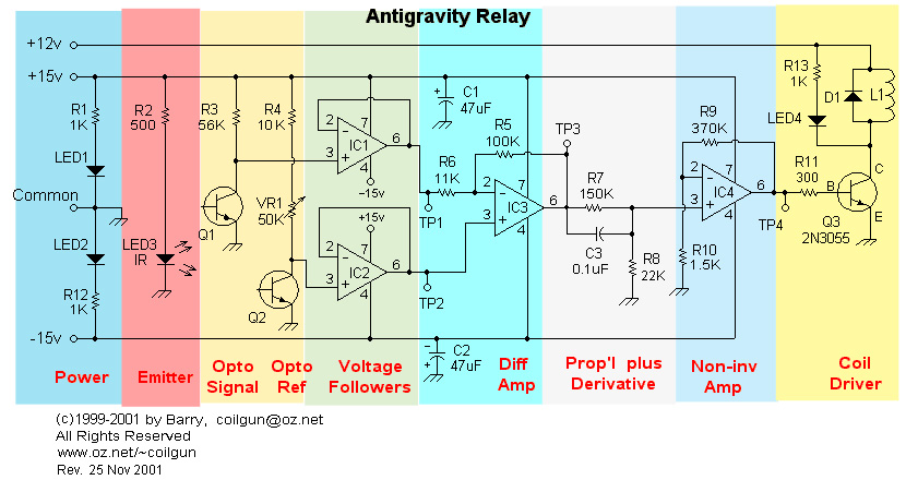

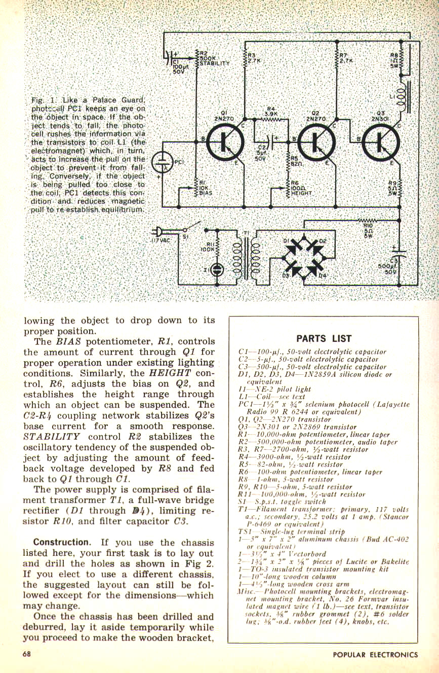

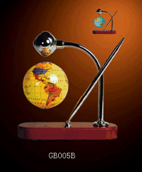

Mạch điện làm 1 vật lơ lửng trong không gian, làm cái này cũng khá thú vị ,có rất nhiều kiểu thiết kế cho loạI này,loạI treo lơ lửng,loạI đẩy đồ vật lên ,loạI vừa đẩy lên và vừa làm vật di chuyển…
,hai hình mạch thuộc dạng treo đính kèm :1 lược đồ xưa :dùng ánh sáng +quang trở,và 1 lược đồ kiểu mớI hơn,dùng diode phát hồng ngoạI+ transistor thu hồng ngoạI.
Nguyên tắc của các mạch loạI Antigravity (thuộc loạI treo đồ vật lơ lửng) như sau:
Nam châm điện hút vật thể lên,khi vật thể bị hút lên,
VớI 1 hoặc vài cảm biến ,mạch điện tử phát hiện vật thể di chuyển lên,giảm công suất hút của nam châm điện,làm vật thể rơi xuống
Vât thể rơi xuống,mạch điện tử phát hiện sự rơi xuống,liền tăng công suất hút,vật thể lạI bị hút lên
Tiến trình xảy ra rất nhanh,kết quả là vật thể lơ lửng trong không gian ở 1 vị trí phù hợp
Mạch gồm các phần chính như sau
1/ Dùng 1 cảm biến ,có thể là 1 trong các cách sau
-cảm biến phát hiện ánh sáng : thường hoặc hồng ngoạI
-cảm biến siêu âm.
-cảm biến từ trường .(Hall)
2/ Vật tác động gồm: phảI có 1 trong lượng phù hợp và không quá nhẹ
-một nam châm vĩnh cửu,trục nam châm được đặt hướng đứng thẳng góc vớI mặt đất,bên ngoài là bao bởI hình thể muốn tạo,ví dụ hình 1 quả cầu,hay hình 1 khung ảnh v ..v.
3/ 1 nam châm điện đặt phía bên trên vật tác động.
4/ 1 board mạch điện tử : gồm các phần chính.
-1 mạch cấp nguồn công suất phù hợp (nguồn đơn dc ,hoặc nguồn kép dc)
-1 mạch phát tín hiệu điều khiển(có thể chỉ là 1 bóng đèn có kính hội tụ,hoặc là 1 diode phát hồng ngoạI)
-1 mạch gồm cảm biến + mạch đệm +khuyếch đạI tín hiệu thu được
-1 mạch lọc tích phân
-1 mạch khuyếch đạI thuận
-1 mạch khuyếch đạI công suất (Dc hoặc xung điện)
để làm thực hành các bạn tham khảo thêm các trang web ghi trong sơ đồ.
