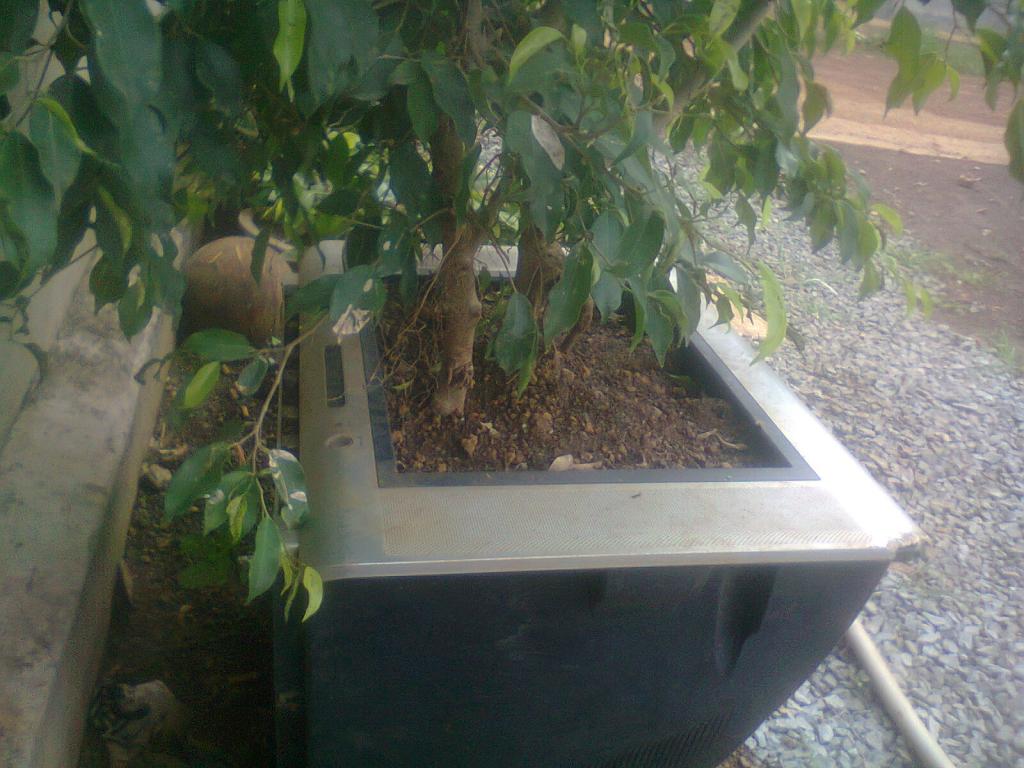

                          anh em điện tử nhận xét hình ảnh của con tivi này giùm em nữa ???
                          em cũng xin phép các bác cho triển lãm thêm vài bức h..ọ...a !
                          Tôi yêu biển đảo Hoàng Sa & Trường Sa
                          • #28
                            ti vi của bạn khác người ta cái, ti vi bạn không sợ nước, ti vi người ta cho nước vô là có khói

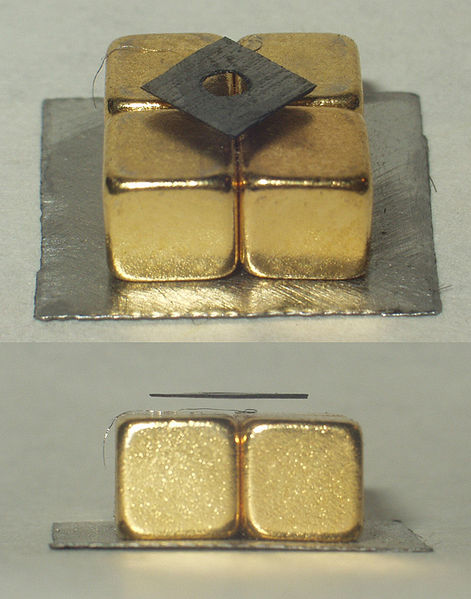

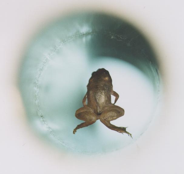

                              Một trong những chất nghịch từ phổ thông nhất là nước.
                              Một con ếch nhỏ có đến hơn 80% cơ thể là nước, người ta có thể làm cho nó lơ lửng trong từ trường cực mạnh.
                              Một miếng than (pyrolitic graphite) có thể nằm lơ lửng bên trên các khối nam châm.
                              Anh để ý cuộn dây hình phễu, vòng trên cùng được uốn theo chiều ngược lại để có từ thông đối kháng. Phối hợp giữa từ thông này và từ thông của các vòng dưới sẽ tạo ra một vùng từ thông yếu nhất trong lòng cuộn dây. Chất nghịch từ sẽ bị đẩy vào vị trí này. Nếu không có vòng trên cùng, khối kim loại sẽ bị đẩy văng ra ngoài cuộn dây.
                              Khối kim loại có thể là một hỗn hợp bismuth.
