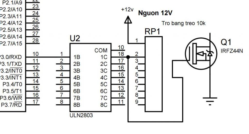

    mới nghe thì mọi người bảo MOSFET kích bằng áp
    dễ thiết kế hơn mạch dùng trans kích dòng
    bắt tay vào làm mới thấy nhiều vấn đề
    một tối đốt hết 40 con FET, mỗi con 25k -> hết 1M
    haiz
    Mỗi cái khó theo một kiểu riêng. MOSFET rất dễ kích dẫn bão hòa mà không tốn năng lượng, nếu dùng như một khóa đóng mở chậm. Khi điều khiển đóng/cắt tốc độ cao thì lại rất phức tạp. Nhưng bạn kidteam làm điện tử công suất theo kiểu "biển người" thì kích MOSFET hay BJT thì cũng vẫn thiệt hại nặng thôi. Hỏng 2 chiếc là đã phải xem xét kỹ rồi chứ.
    Đọc kỹ tài liệu này, tính toán cẩn thận thì không bao giờ đốt con nào

        đó là bạn em làm robocon kể về tinh trạng trước khi biết mạch đẩy kéo kích FET
        ổng thử xem có phải quá dòng không, mắc 2 FET song song, vẫn nổ
        một tối đốt 40 con FET, nổ như ngô rang

                            nguyên văn em hỏi ổng cái mạch này dùng kích FET ok không
                            ông nói on off tần số thấp thì ok
                            nhưng PWM là bùm
                            trước ông cũng tưởng là ok nên lắp thử, thế là đi 40 con FET như em kế đó

                              Chứ tôi biết là bạn của kid có sai sót mà không sửa sai nên mới hỏng nhiều thế. Điều này rõ như ban ngày.
