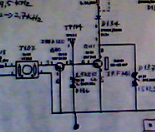

  • chỗ con fet:
    nguồn 75V. Còn con diode nội không thấy ai nhắc tới, gai điện áp đặt hết lên diode thì diode chịu sao cho thấu!
      Tác dụng của cái diode nối song song với relay như thế nào, thì tác dụng của VDR ở đây tương tự (nếu không muốn nói là y hệt).
      Thay vì nối VDR song song với cuộn dây, người ta nối song song với FET. Khi nối song song với FET, VDR còn làm nhụt dao động sau khi FET cắt, nhanh chóng triệt được điện áp tự cảm có chiều đặt (-) lên D, (+) lên S của FET.
      Bẫy được con chim rồi He. He. he (lại giọng cười dê cụ đấy.)

        • Nguyên văn bởi lvhn Xem bài viết
          em xin trích dẫn một đoạn bài viết của một bác:
          Thông thường VDR nối tắt để bảo vệ fet.Tôi biết các em thế nào cũng nói bảo vệ fet.Ở đây VDR lại là thằng phá hoại chứ không bảo vệ fet.Gợi ý như thế em thử suy nghĩ.
            Uầy @@. Lúc đầu bác bảo là thiết kế hay rồi bảo tại sao mắc vậy. Trong lúc các con chim đang thi nhau nghĩ thì bác lại bảo nó phá hoại @@.
            Thảo nào mà nghĩ mãi ko biết nó hay ở cái chỗ nào He he he

              • Tôi lại đồ rằng mấy con đó là TVS (Transient Voltage Suppressor) cơ. Ví dụ như dòng P6KExxx chẳng hạn.
                Tôi cũng đồ rằng cụ dê đang máu nên nổi hứng tóm chim ku nghịch chơi.
                Tôi cũng hơi nghi ngại một cách hồ đồ rằng cụ dê bị cụ bà hack nick thì phải.

                  Nó thiết kế phá hoại với mục đích gì? cái hay ở đây đấy.

                          Không cần xem hết mạch ,em lấy chân D irf 740 nối vào sơ cấp biến thế,chân còn lại sơ cấp biến thế nối lên nguồn.Thứ cấp biến thế nối tải.
                          Chân s nối masse.
                          Chân D và S nối dvr.
                          Công dụng của dVR là bảo vệ cái gì?
                          Bên trong con mosfet đã có diode bảo vệ.
                          VDR 200volt < VDS mosfet 400 volt.VDR sẽ không bảo vệ được irf 740.
                          Em bảo đảm bỏ con VDR máy vẫn hoạt động tốt,không hư hỏng gì cả.

                            Ai chả biết thế,con VDR để làm gì?
                            @các mem:Chịu thua chưa?nếu có 3 người yêu cầu bật mí, tôi sẽ giải đáp.
