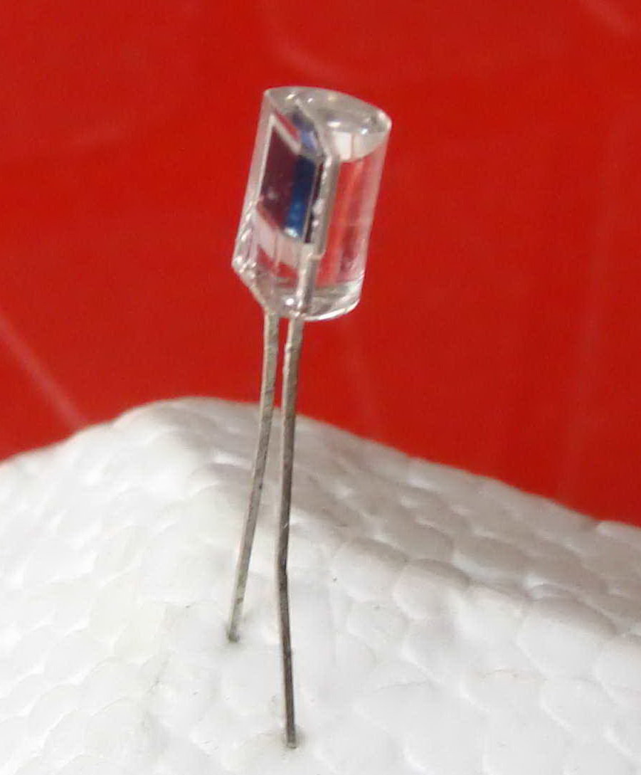

Nhìn vào thấy con nào giống hình tớ đã up lên thì mua.

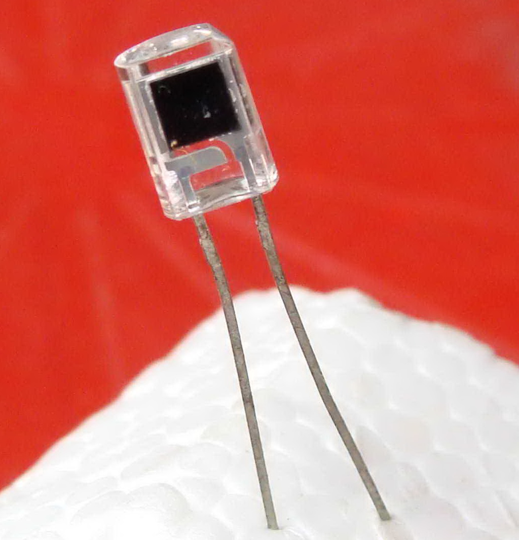

Còn muốn mua photodiode thì để bữa nào rảnh tớ úp hình luôn. Hôm nọ mới mua được 1 con photodiode, nhìn nó y chang con c828 nhưng trong suốt và chỉ có 2 chân).
Con này không có mắc Darlington bên trong nên không nhạy bằng con phototrans (có mắc) đâu.
Nó không có insite darlington thì mình mắc thêm bên ngoài cho rẻ. Tôi nghe nói (chưa thử) dùng LED siêu sáng, phân cực ngược cũng có đáp ứng với ánh sáng. Không biết tốc độ thế nào?

Hình nó nè
Mà thực chất phototrans hay photodiode thì cũng không khác là mấy các bạn nhỉ. Điểm khác biệt là các đặc tính "râu ria" của nó, ví dụ có thấu kính, có cực B, có lớp chắn ánh sáng nhìn thấy.
Cái con tớ chụp hình ở trên nhận được cả ánh sáng nhìn thấy và hồng ngoại. Con phototrans ở trên cũng vậy.
Còn cái vụ dùng con LED sáng trắng như phototrans thì không được. Đã thử và ...chẳng có gì xảy ra khi chiếu sáng.
