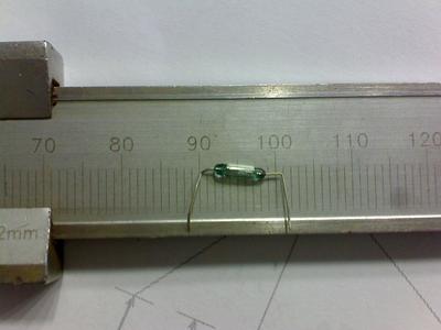

        mình đang cần đặt hàng loại công tắc từ này. Bác nào biết địa chỉ xin mail cho mình nhé?

              Công tắc từ này gọi là công tắc Reed.
                  Bạn nhầm rất to đấy.
                    Theo như hình vẽ thì tôi thấy nó có vỏ thủy tinh, mà công tắc Reed thì có vỏ thủy tinh, bên trong là 2 bản cực có tính từ mềm. Khi đặt trong từ trường, 2 bản cực này hút nhau làm nối mạch; ngắt từ trường thì 2 bản cực nhả ra làm ngắt mạch. Nếu cái của quangnhat không làm việc như vậy thì tôi nhầm thật.

                          Loại này đúng là vỏ bằng thủy tinh.
                          có 2 loại một loại là ON(nghĩa là thường mở), loại còn lại là OFF(nghĩa là thường đóng). Em có liên hệ với một công ty của Đài Loan chuyên sản xuất loại này, Tên nó đúng là Reedswitch.

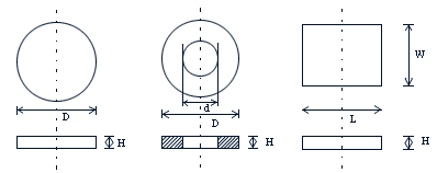

                            Tiện thể đây.....em cũng cần tìm mua ít nam châm và lõi Ferarit.
                            Em mô tả như trong hình :
                            D = 32mm
                            d = 18mm
                            H = 6mm
                            Lõi Ferarit hình trụ đặc
                            W = 12mm
                            L = 6mm

                              Bạn quangnhat ở đâu? Bạn có thể mua nam châm với đúng thông số kích thước như trên (32x18x6) tại các cơ sở sản xuất loa. Nó là nam châm của loa 555 thì phải.
                              Khi mua ở xưởng SX loa, bạn cần yêu cầu họ nạp từ sẵn hoặc mua nam châm chưa nạp từ đều được. Giá của nam châm TQ cũng rẻ thôi.
                              Còn ferrite thì bạn có thể mua mấy cái anten của radio cũ về mà cưa ra cho rẻ (mua ở hàng đồ cũ).
