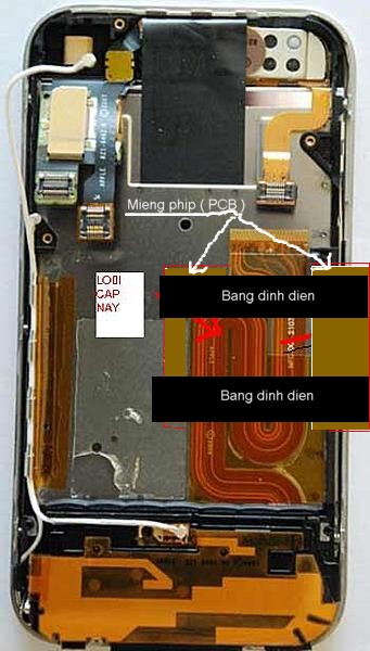

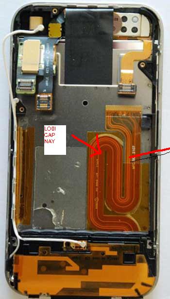

    Hôm Trước Cái Màn Hinh Latop Kô Sáng Thia Là Em Mở Ra Kiem Tra Thi Fat Hiên Cáp đưt Thế Là Hàn Lại Ngon Lành Cành đào Rôi Khi Lắp Vào Cái Sợi Cáp Cuả Màn Nó Mỏng Jinh Lại đường Mạch Nhỏ Xíu Thế Là Làm Rách Mất "cái đường Cáp Nó Mỏng Như Tờ Jay Vơi Lại Màu đông"đến đây Thì Em Bó Tay.chỉ Có Cách Thay Nhung Lùng Sụch Cả Chợ Trời Kô Có Ai Biết Có Cách Khăc Fuc Thì Chỉ Jao Cho Em (thay Mới Hết 20$)húc Húc Húc Tiếc Lăm

      Mà cái này thợ sửa khéo tay thường hàn nối đầu lại được . Nó không chuyển động nên không sao . Bạn có thể tới 66 Hai Bà trưng HN gặp anh Nguyên . Anh ấy hàn lại được . Ngày trước làm ở đó bọn mình vẫn thường làm
      Các loại cáp mắt đầu đĩa CD ngày trước cũng phải hàn lại nhiều

          1) Kiếm một tấm PCB mỏng và sạch
          2 Một đoạn băng dính điện đen
          3 Một con dao trổ cực sắc , hoặc dao cạo râu
          4 Một sợi dây thấm thiếc loại sợi thật nhỏ mịn
          5 Mỏ hàn đốt nhiệt độ tốt kiểu mũi dẹt ( Mỏ hàn mũi nhọn khó làm hơn ) Không dùng mỏ hàn xung
          Néu sợi cáp mới rách , vết rách vẫn còn khít thì có thể thao tác ngay . Nếu đầu rách dã toe toét rồi thì dùng kéo cắp luôn hai đầu cho thật thẳng khí với nhau
          1 Đặt tấm PCB xuống sau sợi cáp . Lấy hai đoạn băng dính định vị lại hai đầu sợi dây cáp .
          2 Dùng dao cạo nhạ nhàng cao hết lớp sơn trên hai đầu cáp
          3 Dùng nhựa thông pha loãng bôi lên hai đầu cáp , chỗ vừa cạo sạch
          4 Thấm thiếc vào dây hút thiếc .
          5 Dùng dây hút thiếc và mỏ hàn bôi đều một lớp thiếc mỏng lên hai đầu sợi cáp .
          6 Rửa lại bằng Xilen cho sạch nhựa thông xem thiếc đã bám đều chưa
          7 Bôi tiếp một lớp nhựa thông mới lên hai đàu cáp
          8 Cho thiếc đọng một giọt trên đầu mũi hàn
          9 Lăn nhẹ giọt nhựa thông trên đầu mũi hàn qua vết cắt giữa hai đầu cáp .
          Thiếc sẽ đọng lại đèu giữa ghai đầu cáp
          Không bao giờ trực tiếp đưa mỏ hàn vào sợi cáp . Mỏ hàn chỉ tiếp xúc với sợi cáp gián tiếp qua sợi dây thấm thiếc .
          Cố gắng mà luyện tập nhé !
          Chẳng giấu nghề nhưng khá nhiều thợ nhìn tận mắt mà không bắt chước được
          Tốt nhất nên đi xin mấy sợi dây cáp hỏng ngoài CH sửa DTDD mà thực hành trưốc cho chắc tay nghề .

                Bác icc828 chỉ lấy hình con iPhone để demo cái Flexible PCB thui nhỉ? Mà cáp LCD Laptop hình như nó chuyển động chứ ko cố định. Tốt nhất là thay mới đi bồ!

                  Em Chỉ Lấy Hình Minh Hoạ Thui Húc Húc Húc Nhưng Jù Sao Cảm ơn Bác Chánh đình Văn Nhìu Nhìu
