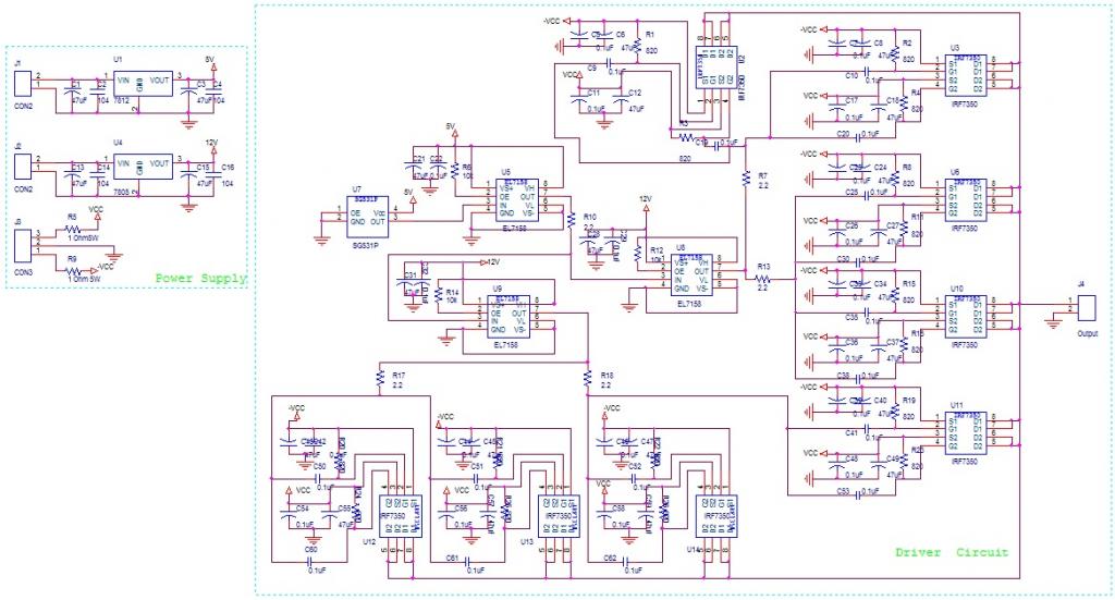

                            • Mọi người ơi, mình có cái mạch điều khiển MOSFET ở tần số 1.54MHz như trong hình gởi kèm. Không biết mạch của mình bị lỗi gì mà khi cấp nguồn cho MOSFET chạy không tải, nó rất nóng. Rất mong mọi người chỉ giúp minh, cám ơn nhiu.
