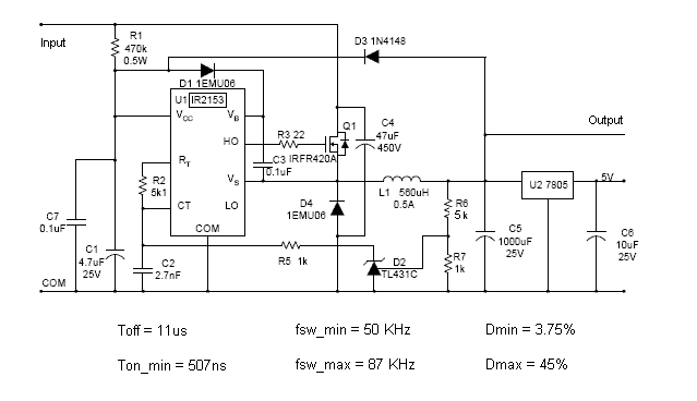

          Nguyên văn bởi dientu.net
          Hu hu hu... trần đời tôi chưa thấy ai dùng nguồn xung mà thay đổi cả tần số và độ rộng xung cả. Người ta chỉ thay đổi 1 trong 2. Độ rộng xung đến 80%, Tần số từ 100KHz xuống 50KHz -> không nổ Mosfet con cứ đi đầu xuống đất.
          Một ví dụ tiêu biểu cho loại nguồn xung thay đổi cả tần số và độ rộng xung.
          Dựa vào các thông số có sẵn trong hình vẽ: Vậy Input và Output bằng bao nhiêu, thưa bác "dientu.net" ?.
          Cái này trả lời luôn cho câu nói của bác.

            Tí thì quên đưa cái hình lên.

                Nguyên văn bởi ToanThang88
                Thất vọng quá! thất vọng quá. Không đưa thông số vào thì hình của em post lên sẽ mất giá trị.
                Input = 34V --> 400V
                Output = 15V.
                • #38
                  Fsw ~ 160KHz Fixed
                  Lối ra 5V của mi chỉ 0.5A max
