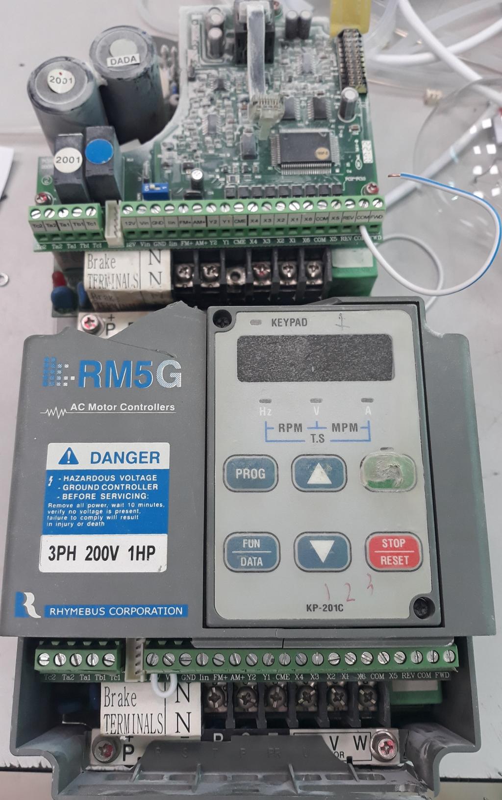

      Chào các bạn chuyên mục biến tần!
      C ty mình có 2 biến tần Đài loan RM5G 1Hp, một cái điều chỉnh bình thường còn một cái chỉ có thể xem dữ liệu đã cài, không thể thay đổi được( hiện mình cần thay đổi thời gian khởi động và dừng). Tức là các phím Prog, Fun/Data, lên/xuống bình thường nhưng phím lên/xuống không thể thay đổi data được, như thể bị khóa dữ liệu vậy.
      Vậy là nó bị sao, làm thế nào để có cài đặt được, xin các bạn giúp đỡ!( tài liệu của nó cũng không thấy chỗ nào đề cập việc khóa hay mở phím)

        Có 2 cái giống nhau thì bạn lấy giấy ra ghi lại thông số cài đặt của 2 cái rồi so chỗ khác nhau và chức năng của nó là ra .
          Chỉ đơn giản thế mình đâu lên đây làm phiền các bạn! Số là mình mới vào các Fun từ F000 tới F050, các phím lên xuống chỉ tăng giảm thứ tự các F, xem được giá trị của nó chứ không như cái kia là có thể tăng giảm các giá trị đó, dù bấm lên hay xuống thì giá trị nó không hề nhảy gì cả, cứ y như là liệt phím vậy!
            Thế nên mình mới bảo bạn so data 2 cái xem khác chỗ nào nếu giống nhau hết thì do chương trình nạp vô bị khóa không cho điều chỉnh .
              Vậy là nó khóa chương trình rồi, đành bó tay vậy! À, liệu có thể dùng phần mềm gì chép được chương trình của con kia để nạp vào con này không nhỉ?

                Khóa chết thường gặp trong máy chuyên dụng vì điều chỉnh lại máy chạy sai dễ hư , mình mới xem manual của nó thấy có thể do F134 đặt khác con chỉnh được bạn xem lại thử . Nhớ ghi lại giá trị ban đầu để đặt lại cho đúng cái này không thừa đâu nhất là khi thay bằng cái khác .

                  Mình vào F134, hàm cuối cùng của nó, có giá trị là 0. Cũng không thay đổi được. Thử các F nhỏ hơn cũng vậy. Nó khóa phần mềm mất rồi!
                  Biến tần này nó cài thời gian tăng và giảm tốc là 0.5s. Không biết liệu có dùng cho motor 0.4kW/1380 vòng/ phút với hộp số giảm tốc tỉ lệ 80:1 để kéo ngang tải 2-3 tấn nằm trên xe trượt ray sắt không nhỉ? Mình sợ thời gian ngắn có 0.5s sẽ làm hư hộp số mất.

                    Như thế thì mình nghĩ mô tơ sẽ đứng im và biến tần báo lổi OV chứ không nghĩ hư hộp số , cái này phải biết tính lực của hộp số , mô tơ và lực cần để kéo tải mà cái này thì mình tịt .
