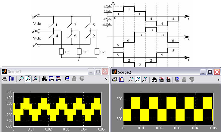

Các bác cho em hỏi vấn đề này: em đang mô phỏng bộ nghịch lưu 3 pha nguồn áp bằng pp điều chế vector,theo lí thuyết thì điện áp pha sẽ ra dưới dạng 6 bậc điện áp khác nhau,nhưng khi em mô phỏng thì điện áp pha ra cũng dưới dạng 6 bậc nhưng không hoàn toàn giống với lí thuyết,còn điện áp dây thì hoàn toàn giống,như vậy là đúng hay là sai?các bác trả lời giúp hộ em.E cám ơn nhiều!YM :
Đúng như vậy. Điện áp pha có dạng hình vuông như hình 2( so với nguồn âm), còn điện áp dây có dạng hình bậc thang như hình 1. Vấn để này tôi đã thưc hiện cách nay gần 30 năm rồi. Bạn hãy xem kỹ lại giáo trình Truyền động điện phần biến tần. Tuy nhiên với kỹ thuật mới hiện nay dùng phương pháp MPW thì sóng mang có tần số từ 10KHZ đến 20KHZ được đưa vào để dòng điện gần với hình sin hơn. Với IGBTS và tần số mang lên đến 20KHZ thì tổn hao do sóng hài bậc cao sẽ giảm rất nhiều và kết cấu biến tần sẽ gọn nhẹ hơn so với kỹ thuật dùng SCR của mình làm trước đây. Dạng sóng này đã được trình bày ở các bài trước.Tuy nhiên nếu sử dụng công suất cao hơn 500KW thì vẫn phải dùng SCR và có dạng sóng như bạn đã vẽ.Nguyên văn bởi H.Hai Xem bài viếtCác bác cho em hỏi vấn đề này: em đang mô phỏng bộ nghịch lưu 3 pha nguồn áp bằng pp điều chế vector,theo lí thuyết thì điện áp pha sẽ ra dưới dạng 6 bậc điện áp khác nhau,nhưng khi em mô phỏng thì điện áp pha ra cũng dưới dạng 6 bậc nhưng không hoàn toàn giống với lí thuyết,còn điện áp dây thì hoàn toàn giống,như vậy là đúng hay là sai?các bác trả lời giúp hộ em.E cám ơn nhiều!

Cám ơn bác!nhưng em đọc trong cuốn truyền động điện thông minh của Nguyễn Phùng Quang thì dải tần số sóng mang chỉ nằm từ 2,5kHz đến 10kHz,ở bài mô phỏng của em,em đã đặt tần số sóng mang là 10kHz,dòng điện ra hoàn toàn sin với %THD<1%,nhưng em chỉ có hơi thắc mắc là dạng điện áp 6 bậc như lí thuyết đã trình bày thì nó không được như ý!YM :
Theo mình biết thì dạng điện áp 6 bậc có được theo phương pháp nghịch lưu đa bậc (multi-level inverter), còn bạn làm theo phương pháp điều biến độ rộng xung (PWM - Pulse Width Modulation) thì ra kiểu kia là đúng rồi.Nguyên văn bởi H.Hai Xem bài viếtCám ơn bác!nhưng em đọc trong cuốn truyền động điện thông minh của Nguyễn Phùng Quang thì dải tần số sóng mang chỉ nằm từ 2,5kHz đến 10kHz,ở bài mô phỏng của em,em đã đặt tần số sóng mang là 10kHz,dòng điện ra hoàn toàn sin với %THD<1%,nhưng em chỉ có hơi thắc mắc là dạng điện áp 6 bậc như lí thuyết đã trình bày thì nó không được như ý!
Tài liệu của em đã lạc hậu rồi. Trước đây dùng IGBT thì tần số mới chỉ đạt đến 10KHZ.Tần số mang của biến tần thế hệ thứ 5 dùng IGBTS hiện nay đã lên đến 20KHZ rồi. Em cứ tra trên mạng những biến tần thế hệ mới của FUJI thì rõ. Công nghệ ngày nay tiến bộ theo từng ngày. Điện áp 6 bậc đó chỉ đúng trong trường hợp là tải trở thuần túy. Nếu là tải cảm thì dạng sóng nó hơi khác đi. Nhưng dạng sóng dòng điện mới là quan trọng bởi vì nó biến thiên theo hàm số mũ đối với tải cảm và sẽ quyết định từ trường cảm bên trong động cơ. Giá trị tổn hao của động cơ cũng sẽ định bởi dạng sóng hài được phân tích theo chuổi Fourrier. Hài bậc 3 không tạo ra moment quay mà chỉ làm nóng động cơ. Hài bậc 5 tạo ra moment thuận còn hài bậc 7 thì tạo ra moment ngược so với moment chính bậc 1. Vì thế trên động cơ người ta luôn tìm cách để giảm bớt tác động của moment bậc 7 này như dùng dây quấn bước ngắn, rảnh rotor xéo 1 góc.Vấn đề này cách nay gần 30 năm anh đã phân tích rất rõ trên đồ án của mình. Tiếc rằng sau này bị thất lạc nhưng anh vẫn còn nhớ rõ từng chi tiết.Nguyên văn bởi H.Hai Xem bài viếtCám ơn bác!nhưng em đọc trong cuốn truyền động điện thông minh của Nguyễn Phùng Quang thì dải tần số sóng mang chỉ nằm từ 2,5kHz đến 10kHz,ở bài mô phỏng của em,em đã đặt tần số sóng mang là 10kHz,dòng điện ra hoàn toàn sin với %THD<1%,nhưng em chỉ có hơi thắc mắc là dạng điện áp 6 bậc như lí thuyết đã trình bày thì nó không được như ý!

Bạn có thể chỉ cho mình phần nào trong sách của thày Nguyễn Phùng Quang viết như vậy không? Với điện tử công suất, mình biết có những ứng dụng tần số băm xung lên tới 100 kHz, và với công suất nhỏ còn có thể lên tới cỡ MHz.Nguyên văn bởi H.Hai Xem bài viếtCám ơn bác!nhưng em đọc trong cuốn truyền động điện thông minh của Nguyễn Phùng Quang thì dải tần số sóng mang chỉ nằm từ 2,5kHz đến 10kHz,ở bài mô phỏng của em,em đã đặt tần số sóng mang là 10kHz,dòng điện ra hoàn toàn sin với %THD<1%,nhưng em chỉ có hơi thắc mắc là dạng điện áp 6 bậc như lí thuyết đã trình bày thì nó không được như ý!
