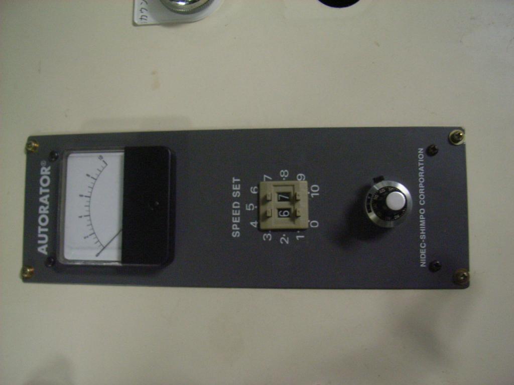

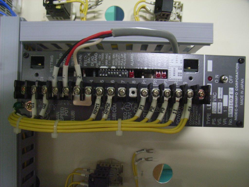

Vao cty, tôi gặp một thiết bị mà tôi nghĩ nó là biến tần, ít ra thì vai trò của nó cũng tương tự như thế ( vì nó làm nhiệm vụ điều khiển động cơ ) nhưng tôi lại kô biết cụ thể nó như thế nào. Tôi đã tìm trên mạng nhưng chưa đựơc.Anh em giúp đỡ tôi với.
Cảm ơn.
Tôi có up vài hình anh lên đây.Khó nhất trên đời làm trang nam tử
