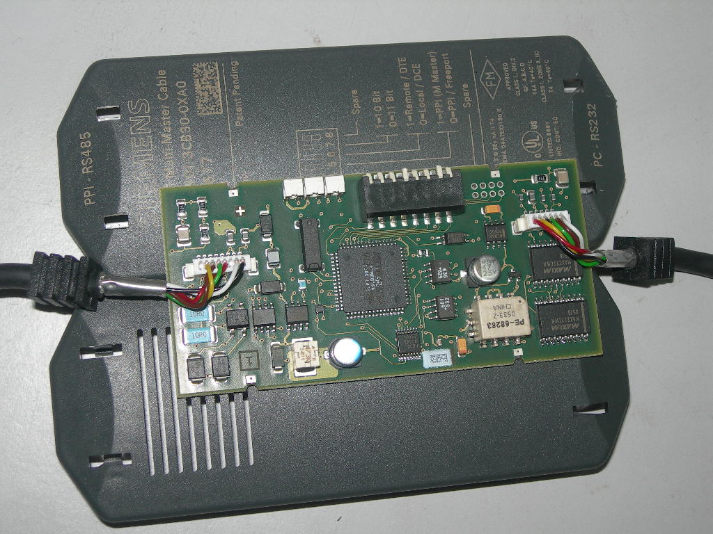

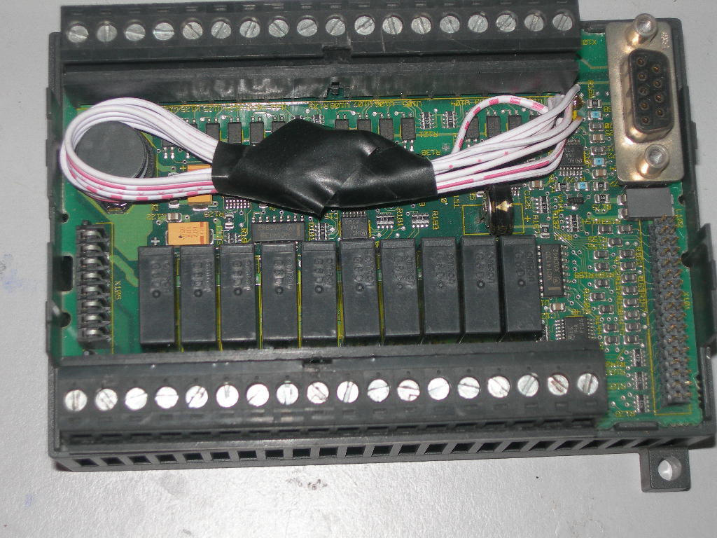

                  Chân 2 và 7 là chân cấp nguồn 24VCD chân 3 và 8 là 2 chân data. Một vài hình ảnh về PLC 214 và cáp PPI multi-master. MH xem co chiến được không

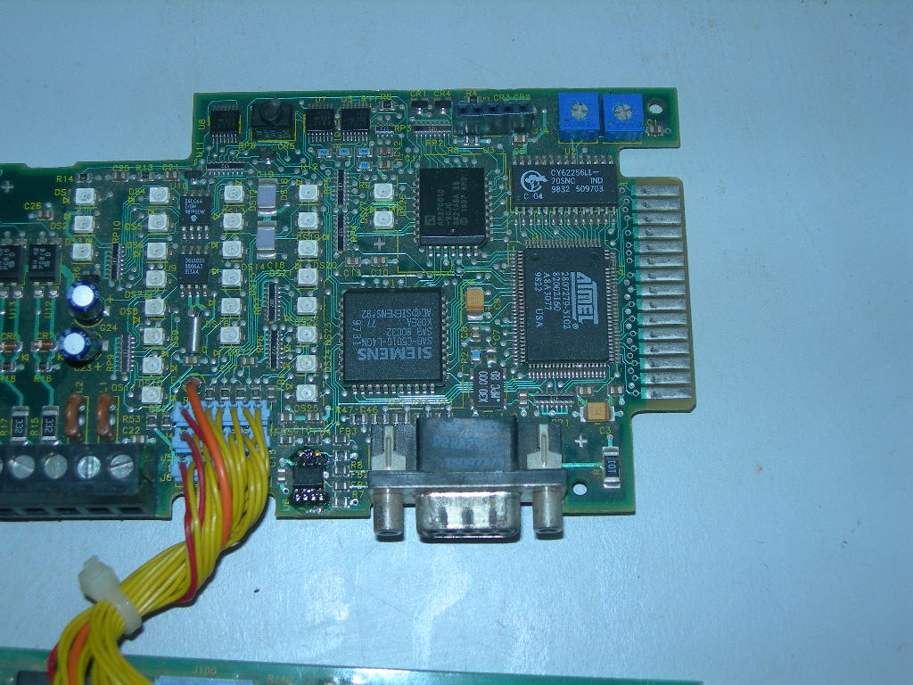

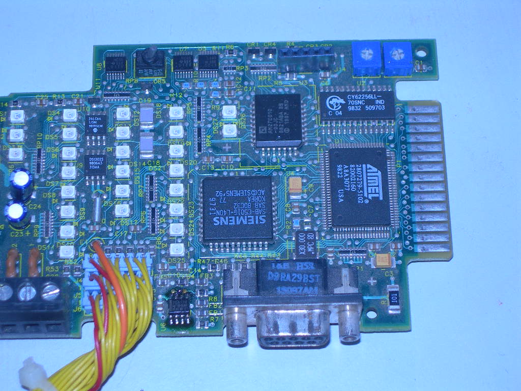

                    Và PLC 224 nhân của nó là cái gì thì chưa rõ. hình 2553 là bo Đktt hinh 2555 là bo ngoại vi onboard.

                      0R0 là điện trở 0 ôm. Nó thường để nối giữa 2 GND ví dụ DNG A và D. Hay một số trường hợp nó thay cho jumper. Vì khi design thì hay có nhiều options. Khi SX nó sẽ dùng R 0R0 để phân loại ra từng option.Một số khác thì thay cho cái cầu chì. Để bảo vệ chống ngắn mạch.
                      CPU224 mình đã vẽ lại SCH rồi. output dùng MOSFET 2915. Không có PLC dùng role output nên không vẽ cái này.
                      Thực tế hay dùng loại output kiểu gì?
                      cái PC/PPI chắc là chế được. Trông hình nó cách ly bằng OPTO và co cái nguồn SW dùng lõi của PE để cách ly nguồn. Chắc là dùng ATMEGA để làm PWM cho nguồn qua transitor . Không thấy IC nguồn.

                          Cáp PC/PPI:
                          - RS485 là cổng thông tin Half-duplex. Bình thường nó ở chế độ nhận. Khi máy tính gửi một byte ở phần RS232 thì nó đổi chiều RS485 thành phát và gửi byte đó đi. Sau một thời gian ( bằng n lần thời gian truyền đi một byte, số n có thể xem trong tài liệu của SIEMENS) thì nó tự động chuyển về chế độ nhận. Vì lý do đo mà ta phải gạt dip-sw cho đúng với tốc độ và số bít/byte thì mới có thể truyền được.
                          - Mạch trên mạng đặt trời gian bằng RC do vậy chỉ truyền được ở một tốc độ ( có thể còn không truyền được vì sai thời gian).
                          - Các thiết bị thường không có đất chung, sự sai khác điện thế đất thấp thì gây ra nhiễu khi truyền, cao thì chết linh kiện. Các ly quang là tốt nhất vừa không hỏng thiết bị vừa an tonà cho người dùng. Nếu không cách ly để an toàn ta nhớ nối vỏ hai jack ( vỏ này luôn tiếp xúc trước tín hiệu) do đó sẽ tránh được hỏng thiết bị và sẽ truyền tốt hơn.

                                bạn có biết chính xác con CPU của 224 không nó là con gì? có datasheet của nó không?
