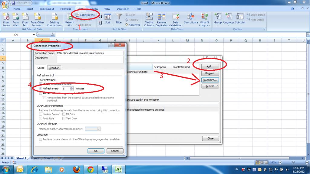

                        Chào bạn, bạn có thể hướng dẫn mình cách xuất file excel trong wincc được k? mình xuất được rồi, nhưng khi mở excel lên thì k xem được trạng thái cập nhật, tắt file excel rồi bật lên mới thấy trạng thái cập nhật, trong thời gian mở file excel thì không cập nhật được dữ lệu nếu hệ thống đang làm việc, bạn giúp bình tháo gỡ rắc rối này nhé, rất vui nếu nhận được sự giúp đỡ của bạn, cảm ơn bạn nhiều!!!!!! thân!

                          Bạn có thể dùng ODBC giao tiếp với Excel nhưng cách này cũng không có tác dụng khi bạn mở Excel và muốn nó tự cập nhật.
                          Có một cách (đã test) bạn ghi dữ liệu ra MySQL Hoặc SQL (có thể thông qua ODBC) và tạo 1 file excel theo format của bạn và liên kết tới database, cấu hình cho liên kết này sẽ tự cập nhật theo chu kỳ mong muốn để có thể tự động load data mà không cần phải thoát file excel rồi chạy lại.
                          trong trường hợp không có kết nối tới database thì nó sẽ là 1 file excel bình thường chứa dữ liệu của lần lưu gần nhất chứ không phải 1 file trắng.

                            cách này hay đấy, để mình thử xem, bạn có thể hướng dẫn cụ thể hơn 1 chút được k? thanks bạn nhiều, mình có ý kiến như thế này, mình sẽ lưu 1 file excel đuôi csv, nhưng k mở file này ra xem, mà mình sẽ dùng 1 file excel khác để truy cập dữ liệu trong file excel đuôi csv đó, như thế có được k bạn, mình đang mù tịt vấn đề này....

                              Việc liên kết vs SQL thì có lẽ trên diễn đàn có nhiều rồi. bạn tìm thử xem nhé. kon` trong excel thì bạn làm theo hướng dẫn như hình dưới. viết script cho connection string mà bạn muốn. chọn thời gian refresh lại cho phù hợp là ok
