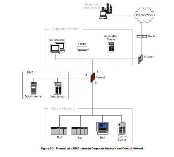

Nguyên văn bởi qathuc208 Xem bài viếtEm đang làm đề tài "Tìm hiểu về bảo mật trong các hệ thống thông tin công nghiệp"(2 hệ thống SCADA và DCS). Anh chị nào chỉ cho em bảo mật ở đây nó gồm những gì ạ ???
- Bảo Mật cho máy tính
- Bảo mật cho phần mềm lập trình cho PLC hoặc phần mềm Lập trình cho PLC.
- Hệ Scada nếu có ứng dụng Internet thì tất cả các hệ điều hành cho PC... đều cần chống lại Hacker.
- Bảo mật để chống Hacker xâm nhập vào hệ thống scada đang chạy. Thông qua đừong truyền mạng.
Bạn có thể tham khảo qua bài viết này. hoặc link này nhé Improving SCADA System Security - InfoSec Institute

Nguyên văn bởi qathuc208 Xem bài viếtAnh cho em hỏi thêm một vấn đề là. Hiện nay các công ty dùng sản phẩm gì để bảo mật cho hệ thống công nghiệp, nó dùng cách gì để bảo mật.Và sau khi tìm hiều về các vấn đề cần bảo mật em muốn đi theo 1 hướng đó là chọn ra một cách thức bảo mật cho một phần nào đó.Từ đó mình có thể cải thiện thêm hoặc có thể thiết kế được 1 phần mềm hay một sản phẩm nào đó.Hướng này là em nghĩ ra nhưng mà em chưa rõ hệ thống thực tế nó bảo mật như thế nào, dùng loại thiết bị nào .. ^^. Vấn đề này với em còn mới ,em rất mong được các anh chị trong diễn đàn giúp đỡ.
Như 1 hệ DCS hoặc Scada nếu không kết nối internet hoặc điểu khiển remote từ xa thì họ đa số không cần tốn tiền cho bảo mật.
Một số hệ cần an toàn bảo mật do có kết nối internet hoặc mạng cần chống truy cập> họ hay sử dụng những phần mềm bảo mật cơ bản của máy tính và bản thân những con controller điều khiển muốn truy cập cũng cần đặt Chế độ truy cập.
Còn tùy với mỗi hệ khác nhau những con controller sẽ được các hãng cấp chế độ bảo mật khác nhau như Siemes, Rockwell... đều có của riêng họ. Đa số mình đặt Firewall ở đường mạng. Chống các mã độc, và chống hacker (Như 1 số phần mềm diệt virus, Firewall và bảo mật sẵn của Hệ điều hành hoặc mua từ hãng).
Một số như phần mềm Alarm centrer, Security Services,CCNA Security của Cisco(Securing Networks with Cisco Routers and Switches ). Như Cisco họ có sẳn những bảo mật cho Switch, cho máy tính, cho hệ thống mạng.Dinh Duc Trieu

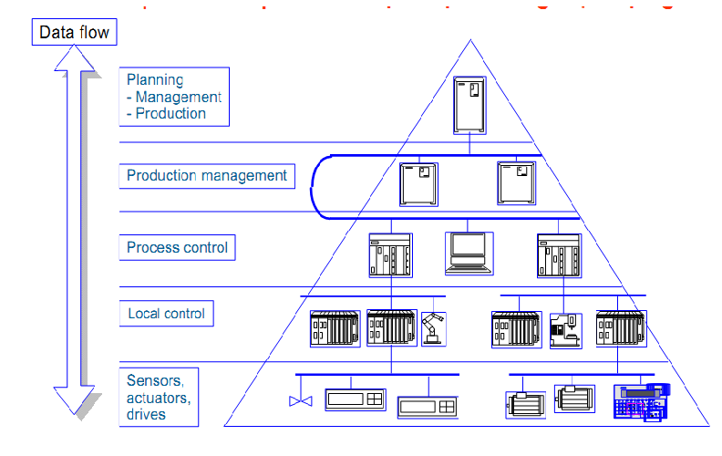

Nguyên văn bởi qathuc208 Xem bài viếtAnh ơi ! Theo em tìm hiểu thì bảo mật trong công nghiệp nó gần như bảo mật trong CNTT ngày nay. Đối với CNTT có áp dụng phương pháp xây dựng nên một DMZ để tách riêng những thành phần quan trọng vào một mạng riêng. Thì cái này nó có áp dụng trong các hệ thống SCADA hay không??? Có cách nào cải tiến nó không ạ ??? Đây là mô hình DMZ hay dùng trong thực tế ạ
[ATTACH=CONFIG]83453[/ATTACH]
Nhưng với từng hệ SCADA, DCS cụ thể thì việc trống truy cập và lấp cắp công nghệ là việc quan trọng nên họ có thể gắn khóa cứng như dongles, trusted platform modules, case intrusion detection, drive locks, disabling USB ports, hardware. Đo là ngoài việc bảo vệ bằng phần mêm. Nên việc nâng cấp và tăng bảo mật là dần dẽ dàng hơnDinh Duc Trieu
