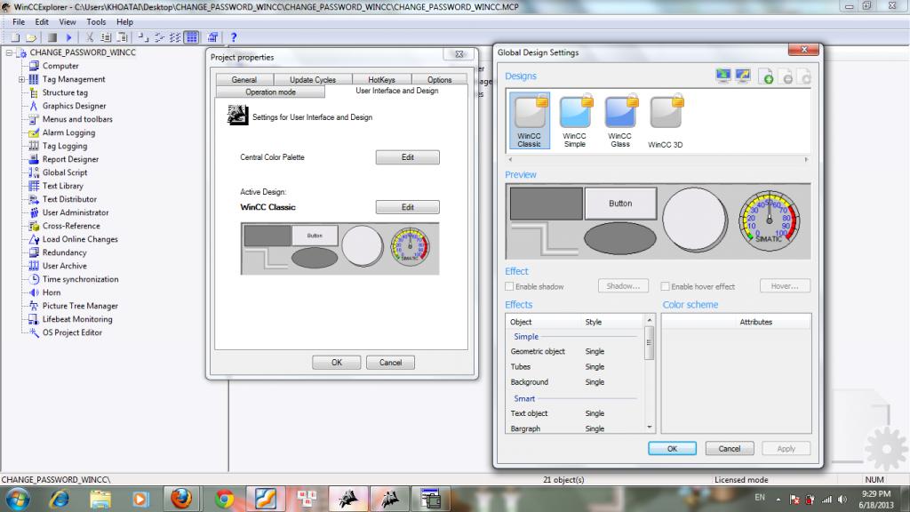

Xin lỗi các bác em có câu hỏi hơi gà 1 chútDo em mới làm quen với win CC nên không biết làm thế nào
" Em sử dung công cụ Standard objects -> Rectangle (trong phần graphics design) để vẽ 1 hình chữ nhật nhưng lại không biết ĐỔI MÀU của nó như thế nào"
Em đã thử click và hình đấy chọn "colors" và chọn màu nhưng nó vẫn không đổi theo ý mình mà nó vẫn xám xịt như mặc định.
Bác nào giải đáp giúpvới.
I'm A industrial chicken ~:>
Nguyên văn bởi cescvan Xem bài viếtcho mình hỏi là trong wincc 7.0 sp1 của mình ko thể đổi màu của object đc là do lỗi gì vậy nhỉ.Mình có click vào object sau đó chọn properties-> Background color,màu trong mục này có đổi khi mình thay đổi nhưng màu của object trên màn hình lạiko thay đổi???Có ai biết tại sao ko??/
Nguyên văn bởi vinken Xem bài viếtEm dùng tính năng Flash của Object tạo nên đèn ấy. Đơn giản nhất là vẽ đèn bằng 1 vòng tròn với background màu xanh chẳng hạn, đặt chế độ FlashBackground = 0, 2 màu flash là xanh và đỏ.
Với Button ON, em cấu hình cho khi ấn chuột sẽ đưa giá trị 1 vào FlashBackground của Object đèn, khi đó cứ ấn chuột thì đèn sẽ nhấp nháy xanh đỏ. Thích thì làm thêm 1 Button OFF, bơm giá trị 0 cho FlashBackground sẽ dừng nhấp nháy đèn.
Ngoài ra còn 1 biến nữa là FlashBackgroundFrequency để đặt tốc độ Flash, nhưng nhìn qua chưa thấy lệnh trong VCS để set giá trị cho nó
Nguyên văn bởi nghia_bk Xem bài viếtmình đoán là máy tính của bạn có cài phần mềm virtual driver.Nên remove và không dùng cái đó.Nếu không đúng bạn bỏ quá nhé.
