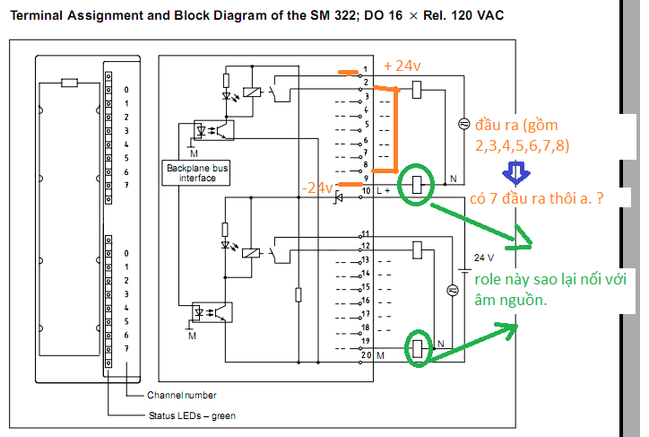

giải thích sơ đồ phần cứng s730
co 8 dau ra ban a , do la 2,3..9
su dung nguon AC ben ngoai .chan cong thu nhat la 2 va cong thu 8 la 9.Khi cong thu 1 kich ON thi chan so 2 se noi voi so 1 va nhu vay se co nguon AC qua relay . chan so 1 khong phai la 24 V dau .
Chan so 10 và 20 là cấp nguồn cho các mạch logic bên trong module hoạt động
các chân từ 11va2 19 tuong tu như từ 1 và 9 , cung có 8 cổng là các chân số 12--19.
