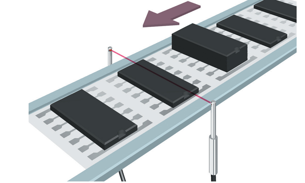

Bạn hãy xác định rõ kích thướt của sản phẩm mà bạn muốn làm đè tài ntn? để dùng sensor cho hợp lý, nếu sp của bạn có cấu tạo vật liệu là nhựa hay giấy thì nên dùng quang sensor,còn vật liệu là sắt thì nên dùng sensor từ, còn cách phân biệt sp to hay nhỏ thì bạn bố trí sensor, và lắp một mạch điện so sánh bằng cổng logic, vd: sp nhỏ đi qua bố trí sensor 1 nhận được tín hiệu, sensor 2 không nhận được tín hiệu, như vậy là ta có mức 1 và mức 0 rồi, đưa về mạch so sánh sẽ điều khiển, sp lớn đi qua cả 2 sensor đều nhận, thì ta có mức 1,1 rồi , tôi gợi ý cho bạn như vậy đó còn cách lắp thì tự bạn thiết kế thì sau này mới giỏi còn nhờ người khác tk thì không khá lên nổi đâu. chúc bạn thành công!

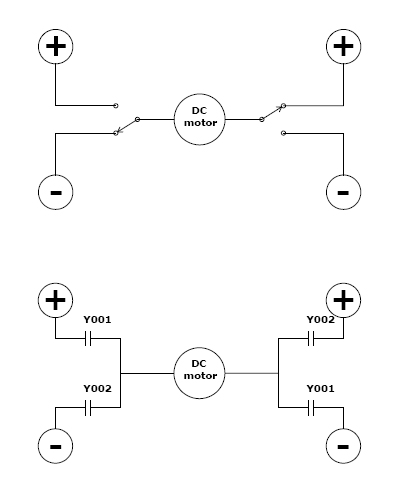

Nguyên văn bởi dientu870152 Xem bài viếtThanks. Cái y001, y002 là gì thế ?
Còn cái công tắc thay bằng transistor phải không ?
Anh chị có mạch nào cụ thể tí không (có giá trị rồi á)
Em tự design thì chết mất
Sơ đồ rõ ràng thế mà vẫn kêu la!
Nếu dùng PLC điều khiển 2 cái tiếp điểm relay thứ nhất là Y001 đóng lại, 2 cái tiếp điểm relay thứ 2 là Y002 mở, thì có phải là dòng điện chạy từ + qua Y001 qua Motor qua Y001 đến -, làm ch motor quay hay không?
Lý luận tương tự, Y001 mở, Y002 đóng, motor quay theo chiều ngược lại!

Phần động cơ đã ổn, còn cái cảm biến...
Bạn phải tự thân vận động.

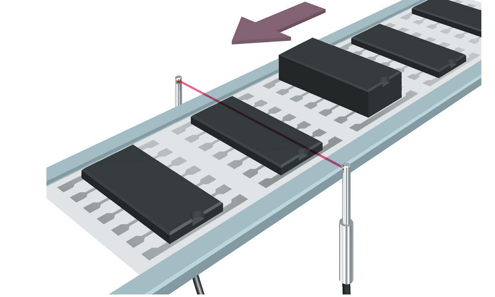

Trong hình là cảm biến công nghiệp.
Tài liệu thì trong file đính kèm post ở trước.
Cảm biến này bạn có thể tự làm bằng quang trở, photo transitor.....
ông bạn giúp thì giúp cho tới nơi tới chốn chứ!
Mình góp ý tí chút nhé,về phần cảm biến,bạn nên dùng loại cảm biến tiệm cận hoặc cảm biến hồng ngoai(Nhưng mà hơi đắt đó)
nếu muốn tiết kiệm thì dùng photo diot, dùng một con thu một con phát
còn muốn tiết kiệm hết cỡ thì tự chế một tiếp điểm như là một cái công tắc ấy(tạm gọi là công tắc hành trình)cho nguồn vào và đầu vào của plc
hihihi, đảm bảo chạy ngon nhưng mà không đẹp lắm
