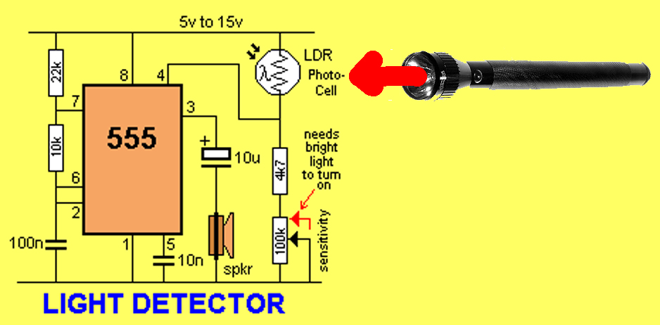

                • #38
                  Vấn đề chính là em chưa từng sử dụng qua cảm biến nên còn bỡ ngỡ, cho em xin mạch tham khảo với
                  nguyên lý dùng cảm biến quang thì em biết là mỗi lần sản phẩm chạy ngang qua làm ngăn cách giữa mạch phát và thu, từ đó tạo ra xung đếm sản phẩm.
                  có mô hình nó dùng cảm biến từ (?) khi sản phẩm kim loại chạy tiếp xúc qua, nó cũng tạo xung đếm.
                  Ai đã từng làm rồi, dùng linh kiện nào tối ưu chỉ em với nha...

                          • #43
                            Nguyên văn bởi dientu870152 Xem bài viết
                            Trời ạ, thế em phải dùng cái gì đây. Không ai giúp em một mạch hoạt động ok sao...
                            Cám ơn tất cả nha, chắc "đút lót" mới xong quá...
                            Bạn đúng là một tài năng trẻ về điện tử!
                            Khó thế mà cũng có cách!
                            Mình hông muốn tài năng này bị mai một nên giúp bạn 1 cái mạch quang trở:
                            • #44
                              Cám ơn rất nhiều
                              Còn cái mạch phát thế nào giúp cho trót luôn đi ạ
                              Ánh sáng ban ngày có ảnh hưởng không
                              • #45
                                chắc chắn có ah, bác làm cái tube che con quang tro lại, rồi dùng cái đèn rọi vào đấy, làm sao cho no focus như đèn laser vậy, thử dùng đèn lase luôn xem có okies ko
                                b/r
