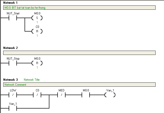

                    • Dùng ngôn ngữ lập trình LAD để giải bài này nhé Bác Zen
                      Đề bài:Sử dụng S7-300 thiết kế điều khiển trạm trộn hoá chất theo yêu cầu:
                      -khi ấn nút Start mở van V1 để rót hoá chất thứ nhất vào bình trộn cho tới khi hoá chất đạt mức trung bình (trạm công tắc Med)
                      -Mở van V2 để rót hoá chất thứ 2 vào bình trộn cho tới khi hoá chất đạt mức cao(chạm công tắc mức Hi)
                      -Sau khi điền đầy hoá chất .Động cơ khuấy DC khuấy hoá chất trong thời gian 5 phút
                      -Mở van V3 để rót hết hoá chất ra khỏi bình trộn(chạm công tắc mức Low)
                      -Chu trình trên được thực hiện 5 lần khi ấn nút Start,kết thúc quá trình hệ thống tự động dừng lại
                      -Hệ thống sẽ dừng ngay khi ấn nút Stop
                      (Lưu ý:Khi chất lỏng chạm tối các công tắc mức tiếp điểm các công tắc mức này sẽ đóng.Các van V1,V2,V3 là van điện từ đơn)
                      Em mắc khâu :Chu trình trên được thực hiện 5 lần khi ấn nút Start
                      • Bài trộn sơn...
                        Bạn có thể thực hiện chương trình theo hướng sử dụng bộ đếm COUNTER (CTU).
                        Mỗi "mẻ" (bacth) trộn sơn được bắt đầu tiếp theo sau "mẻ" trước do sensor LOW "mất tín hiệu (Ix.x = "0") --> khởi động chu trình mới.
                        Mỗi lần thực hiện một "mẻ" thì bạn cộng thêm 1 cho COUNTER (cộng đoạn nào thì tùy ý, có thể ở đoạn xả sơn chẳng hạn), khi đủ 5 lần, counter bật lên "1" thì bạn dùng chính tiếp điểm này khóa ngay sau tiếp điểm của sensor LOW thì chương trình không thể lặp lại lần thứ 6 (kèm theo hình). Muốn lặp lại tiếp 5 lần thì nhấn "NUT_Start" --> reset counter --> tiếp tục chu trình.
                        Thân ái..

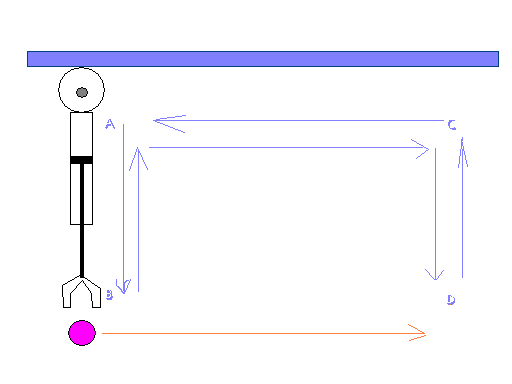

                        • Mình biết một thủ thuật có thể lập trình LADDER tương tự như GRAPH - dùng trong các bài toán điều khiển tuần tự (không sử dụng công cụ gì cả, chỉ sử dụng kỹ thuật lập trình thôi..).
                          Cốt lõi của thủ thuật này là sử dụng mỗi bit nhớ Mx.x đại diện cho một trạng thái, chuyển từ trạng thái này sang trạng thái khác thực chất là SET, RESET các bit nhớ.
                          Bài tập minh họa: 1 cơ cấu gắp vật từ B để sang D, đi theo hình mô tả. Các đầu vào ra:
                          - Xilanh khí nén (lên / xuống): điều khiển bằng 2 van khí nén 3/2
                          - Động cơ (trái / phải): đảo chiều quay bằng 2 đầu ra
                          - Cơ cấu kẹp (điện từ): 1 đầu ra (on/off)
                          - Công tắc hành trình: trên/dưới, trái/phải
                          [IMG]C:\Documents and Settings\Welcome\Desktop\Bai tap\Dieu khien tuan tu[/IMG]
                          Gởi mọi người tham khảo.
