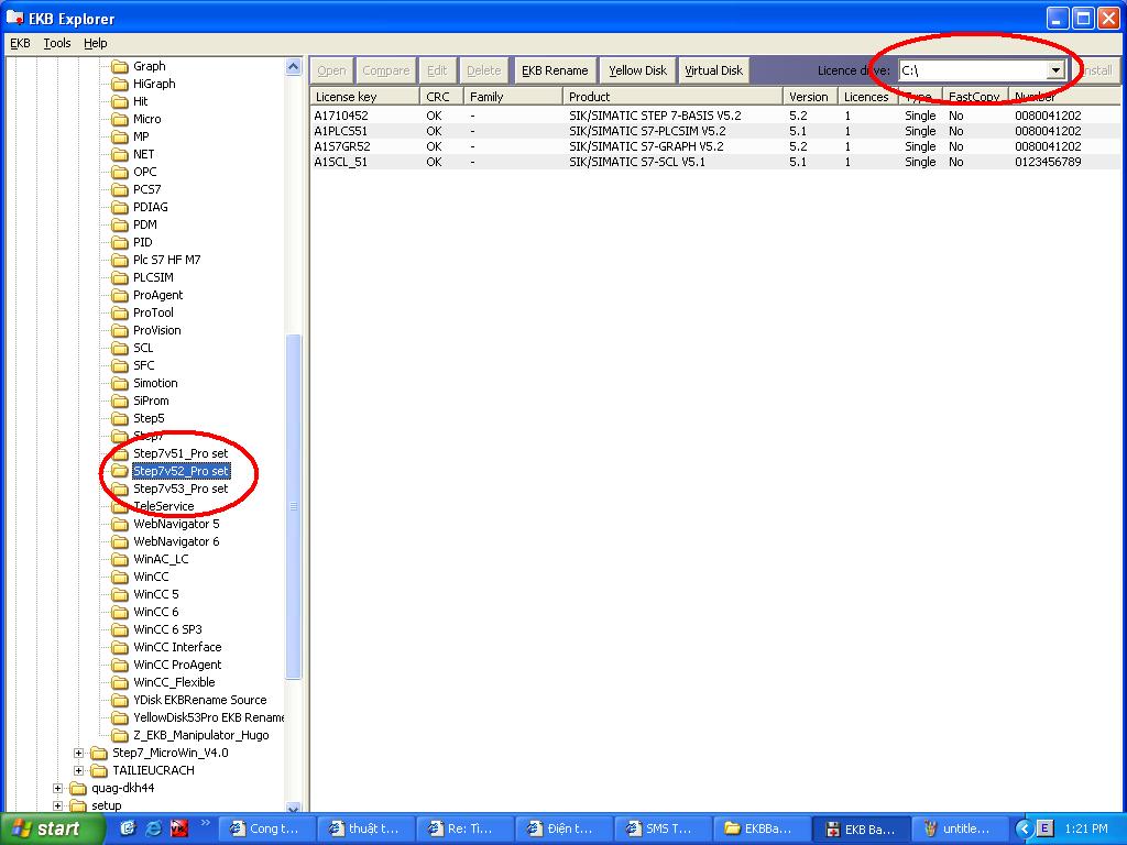

Nguyên văn bởi tech_menowbác tech pro bác chẳng hướng dẫn cách cack lam sao anh em ***** được thấy mỗi cái file EBBackup mà chẳng làm gì được . hướng dẫn giúp mình với thanks !!!!!!!!!! luutinh.net@gmail.comhttp://techpal.vn
