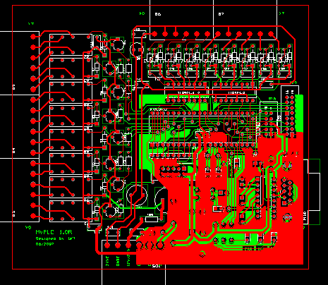

      Phần cứng em đang làm mạch in, nên chưa có ảnh. Hiện đang chạy tạm trên cái bo của dự án trước.
      Đây là dự án đầu tiên mà phần mềm lại làm trước phần cứng!!

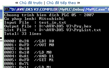

        Đây là chương trình thử
        # Chuong trinh thu
        ld x0
        set m0
        ld m0
        out t4 k100
        ld t4
        inv
        out y0
        ld x1
        rst m0
        rst t4
        end
          Biên dịch ra file sau
          testdata.hex
          :1001000000FD7010FD246424FD00F001FD40FD544D
          :02011000FE00EF
          :00000001FF
          Nạp vào 0x100 của ATMega, gạt nút RUN là xong
          Chưa xong phần upload nên phải dùng STK500 để ghi vào EEPROM

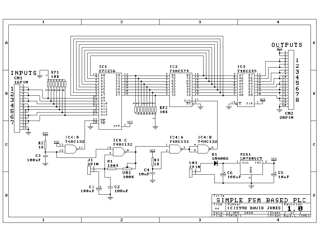

                Phần cứng rất đơn giản và hiệu quả.
                Đây là phiên bản sử dụng Relay
                  Mình thấy cái PLC này của Tây làm còn đơn giản hơn nữa

                        Mạch của Bác Vân bên trên sài ROM thì làm sao mà linh hoạt được!!
                        Dùng PAL/GAL hay hơn mạch của bác nhiều.

                          Đợt tới, trong khi chờ mạch in, nếu có thời gian, sẽ nghiên cứu mở rộng địa chỉ thêm 1 byte nữa tức là có 11bit địa chỉ cho X,Y,M,T,C khi đó thì phần mềm và trình biên dịch có thể hiểu được phần cứng tới 2048 cổng vào ra mà không làm chậm chương trình đi nhiều. Vậy cũng quá đủ cho 1 PLC đơn giản!!
                          Nhận mạch in, hàn cắm, nạp firmware, chạy thử, đưa vào ứng dụng là xong kế hoạch!!! (nói có vẻ dễ nhỉ )

                            Ý bác là cần ví dụ hả?
                            Có ngay!
                            # Chuong trinh dieu khien - (Lenh Mitsubishi)
                            LDI X0
                            OUT M0
                            LD M0
                            AND X1
                            SET M1
                            LD M1
                            OUT T0 K10
                            LD T0
                            MPS
                            ANI T2
                            OUT Y0
                            MPP
                            OUT T1 K10
                            LD T1
                            ANI X3
                            ANI M2
                            OUT Y2
                            LD X3
                            SET M2
                            LD M2
                            OUT T2 K10
                            OUT T3 K10
                            LD T3
                            ANI X2
                            AND M2
                            OUT Y3
                            LD X2
                            RST M1
                            RST M2
                            END
                              Kết quả biên dịch
                              :1001000028FD1010A1FD7111FD200A20FAEAF0FC73
                              :10011000FD210A21CBDAF203FD7212FD220AFD2332
                              :0C0120000A23CAB2F302FD41FD42FF00B9
                              :00000001FF
