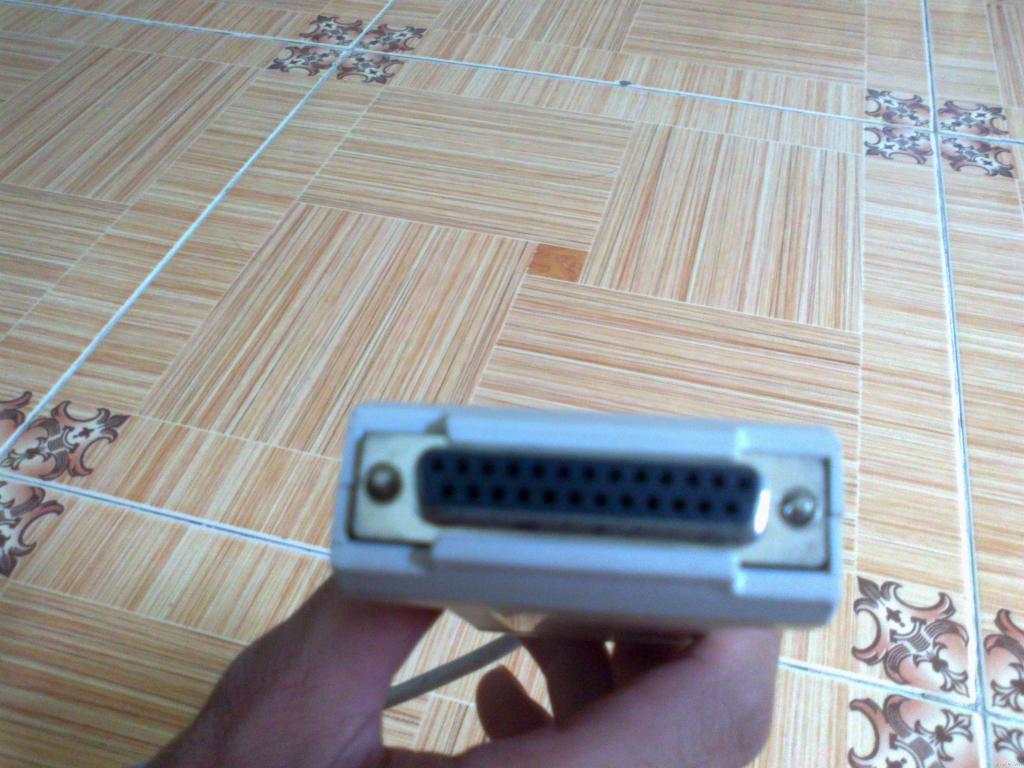

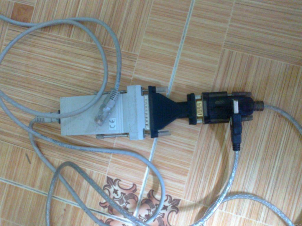

:d Mình mới mượn đc 1 plc omron CPM2A => mình muốn giao tiếp với vxl 8051. Mình giao tiếp qua RS232 có phải là sử dụng 3 dây TXT RXD và Mass ko ?
Mình mới xài cx programer v6.1 của Omron lần đầu nên không biết gì hết.
Các bạn có thể chỉ giúp mình setting cấu hình truyền thông RS232 ntn ?
Bạn nào có tài liệu truyền thông của plc omron thì cho mình xin luôn. mình đang thắc mắc về khai báo sử dụng cổng truyền thông , một số lệnh truyền nhận của plc ....
Cảm ơn mọi sự giúp đỡ.
