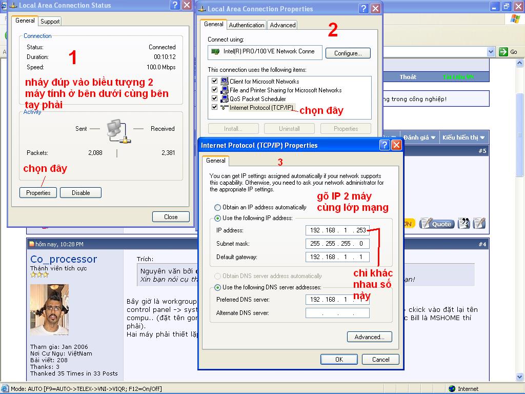

    Tôi dùng dây nối 2 PC với nhau bằng cách cắm 2 đầu dây vào giắc cắm cạc mạng tích hợp sẵn trong 2 máy, nhưng 2 máy không nhận dc nhau, không dùng máy này để dọc ổ cứng của máy kia được, cả hai máy đều dùng winxp, có bạn nào biét chỉ tôi với. Cám ơn!

    Đầu tiên phải biết là cáp kia phải OK cái đã (bấm chéo) -> sau đó nối vào card mạng hai máy -> bật máy lên -> thiết lặp 02 máy phải cùng workgroup -> đối với winXP thì bỏ cái phần security (trong control panel) -> tiết lặp IP.
    Để Test dùng lệnh ping IP của máy kết nối, nếu relay tốt là OK, tiến hành share data.

        Bây giờ là workgroup trước đi he
        control panel -> system -> vào tab computer name -> cuối tab có nút change -> ckick vào đặt lại tên compu.. (đặt tên gon cho dễ nhớ) -> đặt lại tên workgroup (tên mặc định của bác Bill là MSHOME thì phải).
        Hai máy phải thiết lặp cùng workgorup.
          Mình làm xong phần workgroup rồi còn phần thiết lập IP?

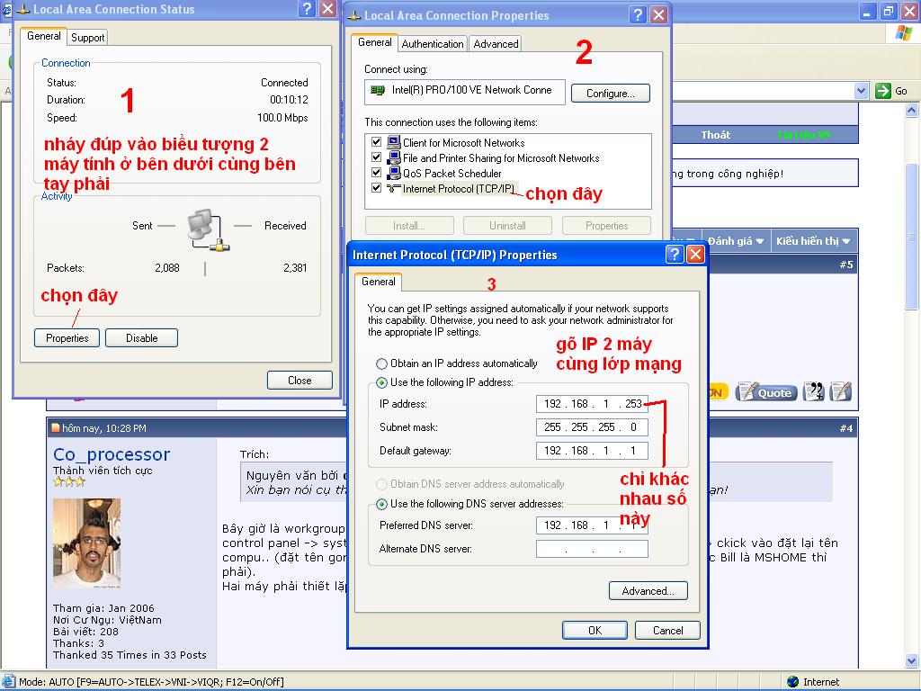

            Bạn làm theo hình dưới:

                  cách bạn nối là mạng Lan.sau khi nối dây vào hai máy tbạn nên thiết lập IP như hình trên, ở phân lớp C, IP có thể là 192.168.1.xx (xx: là số ngẫu nhiên, hai máy phải khác số không được trùng. VD 23 và 24. ) Dùng lệnh \\192.168.1.xx, gõ trong cửa sổ Run để kết nối với máy kia.(Lưu ý : với mạng Lan thì IP chỉ cần 2 thông số IP address và Subnet mask )
                  Ip address : 192.168.1.xx
                  Subnet Mask : 255.255.255.0
                  Chúc bạn thành công ^^!
                    Thanhk! Mình đã làm được rồi
