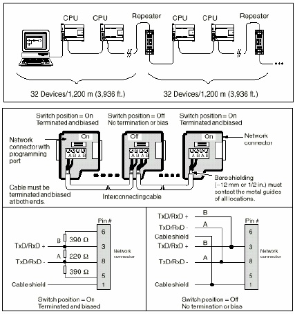

    Mình đang nghiên cứu nối mạng S7-300 sử dụng giao thức MPI.
    Mình nối giữa các PLC dùng connecter của Siemens và cáp màu tím ( chuẩn cáp MPI của siemens).
    Sơ đồ kết nối xem file đính kèm: Click image for larger version
Name:	So do mang.jpg
    Sau đó nối với PC qua MPI Adapter. Sử dụng phần mềm Step 7 v5.4 giao diện tốt với từng PLC trong mạng ( 04 cái).
    Tuy nhiên khi dùng Kepware OPC để lấy dữ liệu thì chỉ có thể nối được với 2 PLC mà thôi.
    Các bạn tư vấn giúp mình với.

    bạn định nối theo cấu trúc nào?hình cây hay là gì thì mình mới tư vấn đc.
